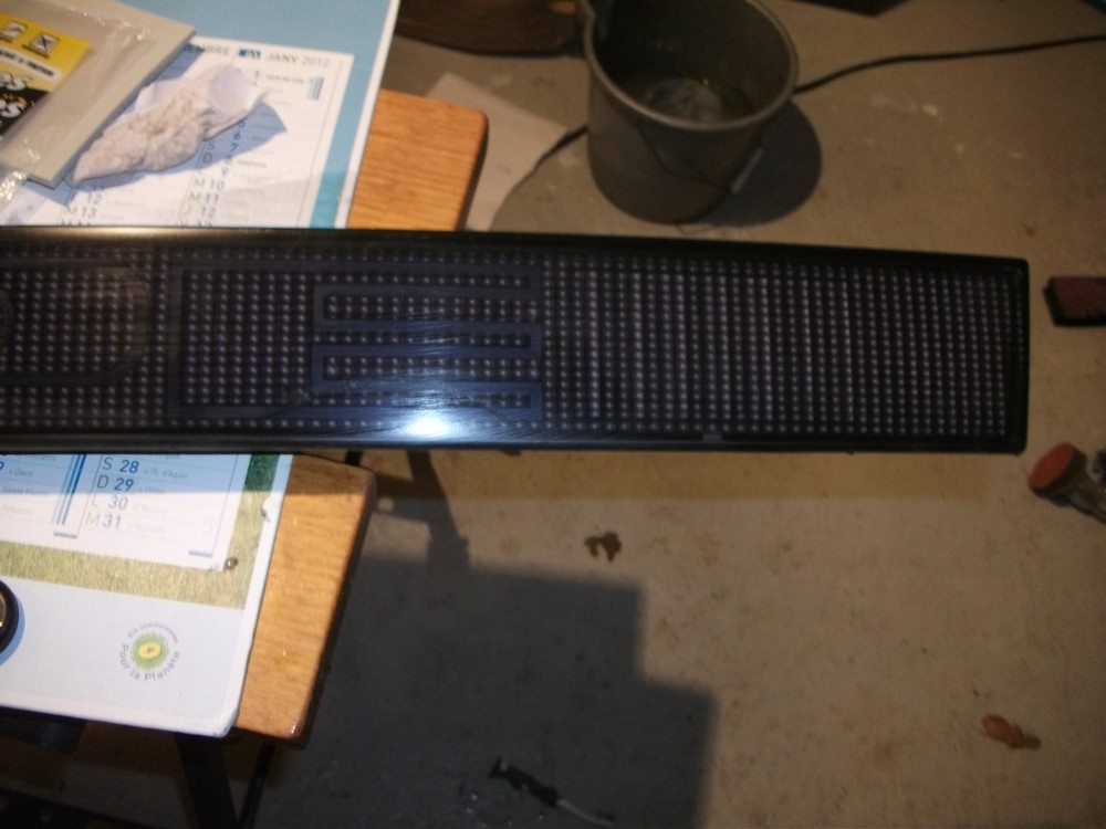

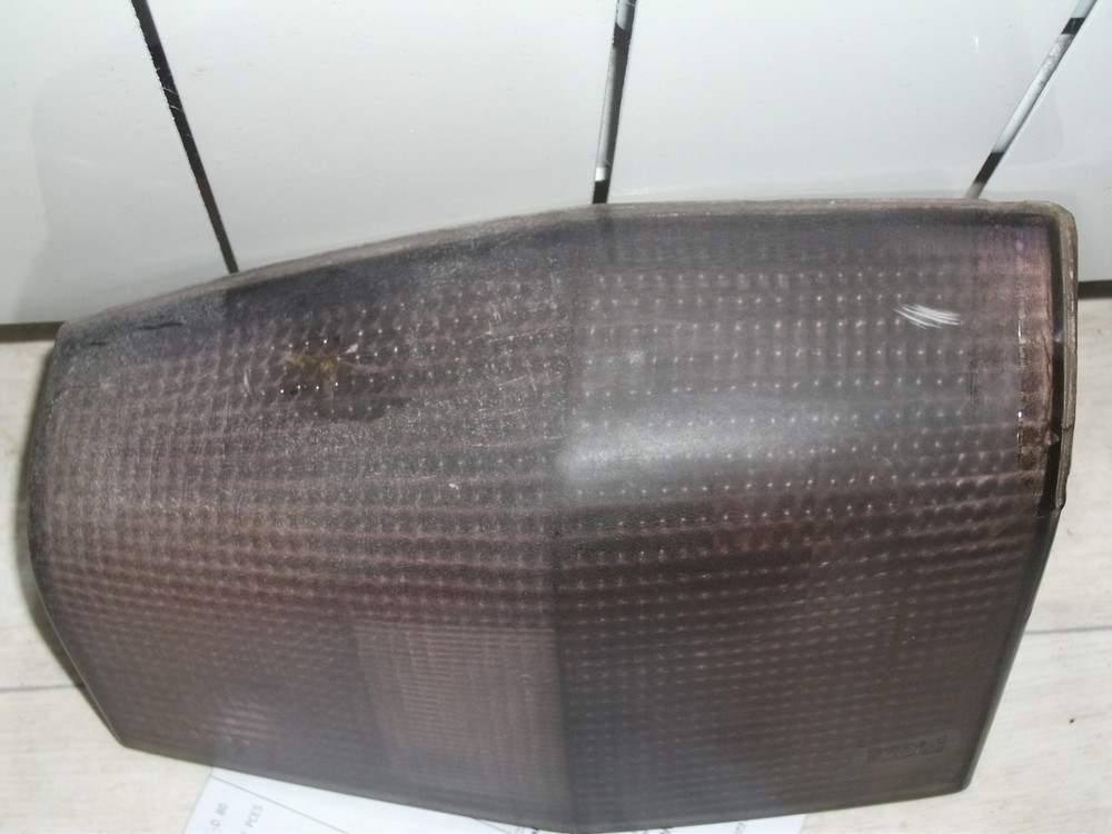

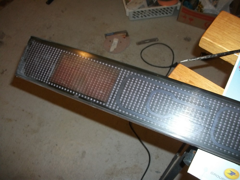

voilà je rebondis sur le topic de Lionel (Yoyo73) qui parlait des feux a refaire,

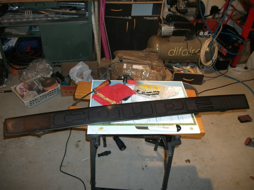

j'ai environ 4 feux ici fissurés et d'autres bien blanchis, décollés. de même qu'un bandeau (que m'avais donné Marc/Quattro315 lors de son passage a la maison ;-) )avec deux grosses fissures bien profondes, donc comme j'avais de la resine expoxy me suisdit que c'était a tenter....

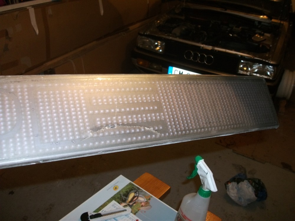

lors de la premiere couche il ya 15 jours cela a déjà bien atténué la profondeur des dommages (par contre la chienlit a poncer l'epoxy !) dommage j'ai pas fait de photos avant.
là c'est avant la deuxieme couche que je viens de mettre
les endroits plus brillants c'est là ou se trouve la resine

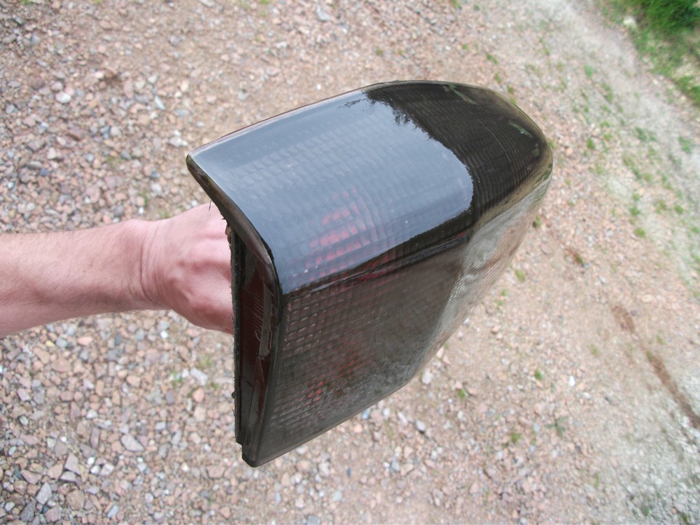

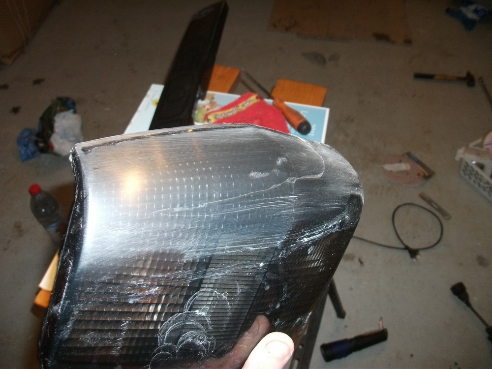

celui là c'est le plus abimé (dommage il etait d'un beau noir) fissuré sur les 2/3 du feu
en photo c'est pas flagrant mais cela atténue vraiment bien les defauts qui seront encore plus cachés apres vernis.
surles blanchis, le vernis ne suffira pas pour leur redonner le noir profond, aussi je melangerai un peu de peinture noire avec le vernis pour faire du teinté
A suivre...

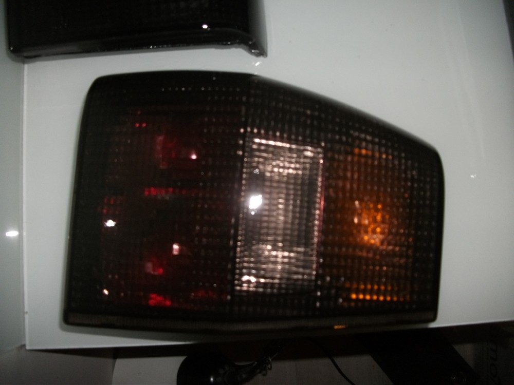

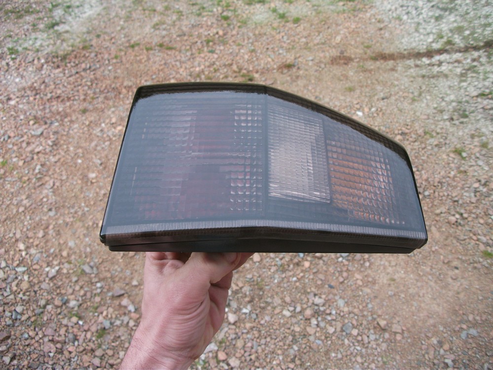

je suis pas sur que tout le monde ai bien saisi, la dernière photo c'est un feu que j'ai refait il y a peut etre 18 mois sans mettre de la résine, juste poncage au 500 puis 800 (on avait pas plus fin et c'était juste pour un essai) c'est le resultat que l'on peut obtenir jsute en poncant ses feux et revernis avec un vernis carrossier
Là où je m'attaque a plus compliqué, c'est que j'aimerai avoir le même résultat sur des feux qui sont en bien plus mauvais état
avec resine expoy acheté en allemagne il ya qq années (m'en suis servi pour coller la fibre de carbone sur mon carton qui separe le compartiment rdiateur du moteur surmon coute KV).
voilà

Macchris a écrit : Image
Vu la taille du feu d'origine, et la taille de ta main .... une seuls conclusion possible... T'AS DES MAINS DE GONZESSE :mrgreen: :mrgreen:

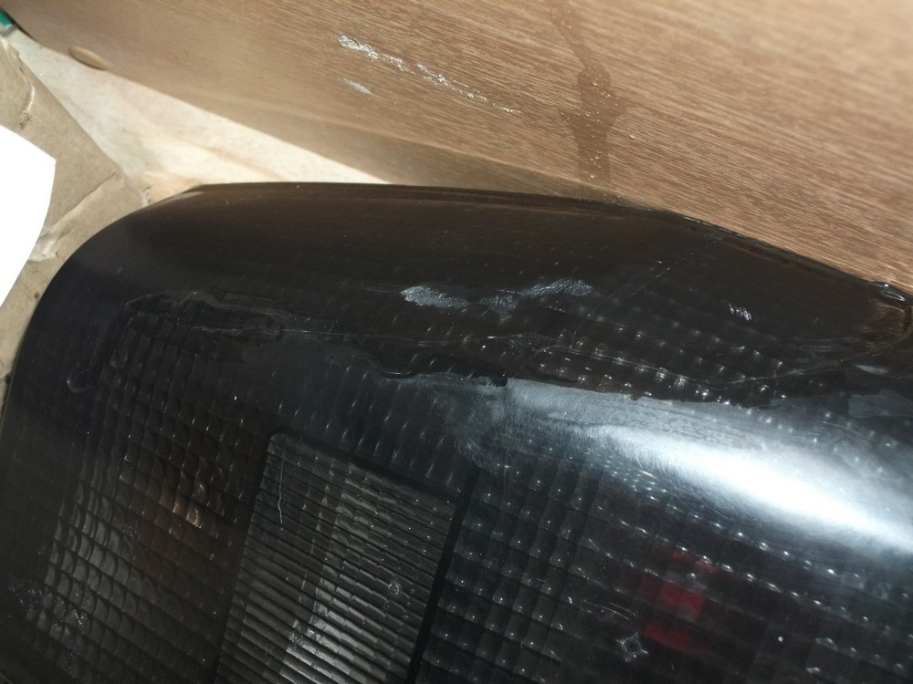

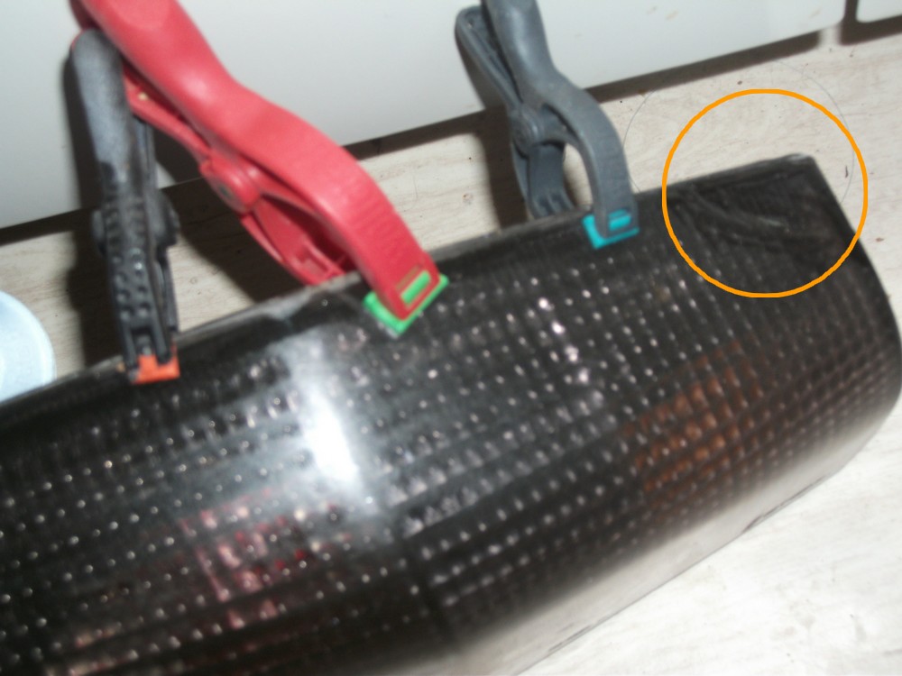

Alors une fois poncé (pas le choix que d'attaquer au 150 j'ai pas d'intermediaire entre celui ci et le 800 :-( et la resine au 800 c'est : :lol: :evil: ) puis un coup de pongace grain au 800
ça donne ça
sympa mais de plus pres on voit qd même encore la fissure (normal me direz vous la resine n'étant pas sous pression elle ne peut aller tres loin) m'enfin y'a qd même du mieux! et ça ça passe au CT a défaut d'etre au top esthétiquement.
ça s'estompera encore un peu je pense si je teinte légèrement le venris en noir
le feu AR le + abimé ( a certinas endroits il manquait des gros bout de matiere et le feu s'ouvrait au niveau de la fissure de façon spectaculaire le petit doigt pouvait passer :shock: ) une troisieme couche de resine sera necessaire pour finir de combler les trous
mouillé (en gros le rendu une fois vernis, pareil un peu teinté le vernis devrait encore estomper la fissure)
On est bien conscient qu'esthétiquement on est pas au top mais a défaut comme ça cela passe au CT.
A suivre pour 3e couche et poncage de finition au 1200 & vernissage

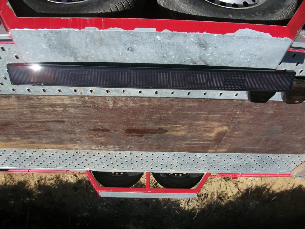

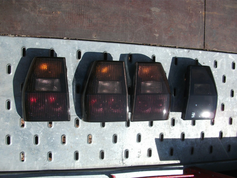

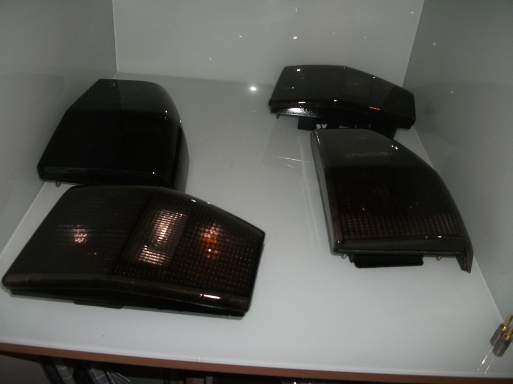

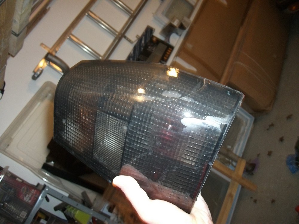

voilà j'ai revernis 4 feux + bandeau ce jour, résultat pas mal, bon on voit toujours les fissures mais moindrement.
Vernis + une cuillere a café de noir dedans ça teinte un peu mais pas assez, mais bon je le saurai pour la prochaine fois
environ 4 couches par élements

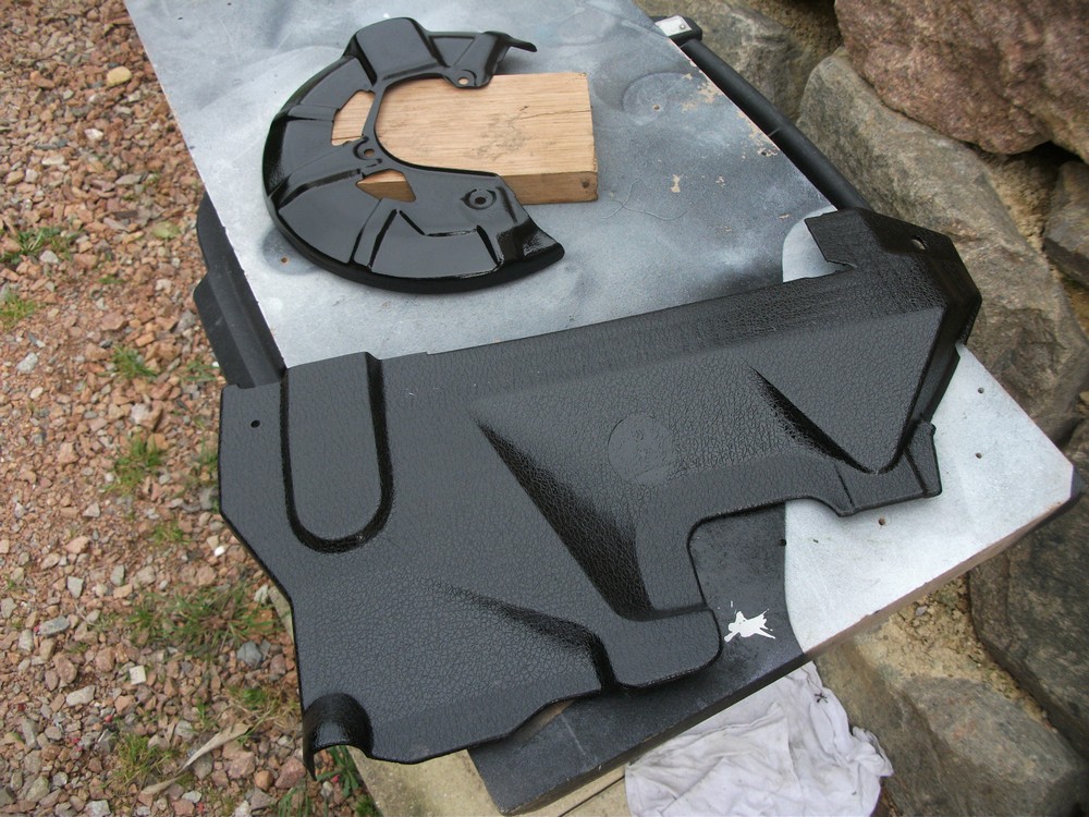

et puis comme j'avais un peu de rabe de vernis j'ai voulu tester sur la coupole de frein que j'ai repeint en expoy a froid de chez restom pour voir si cela tient bien et sur du plastique aussi pour voir

en plein jour ce matin
là oùj 'ai pas compris c'est celui qui est le plus foncé, il a refissuré a d'autres endroits :shock: pas tout compris là, alors que les autres n'ontpas bougés
