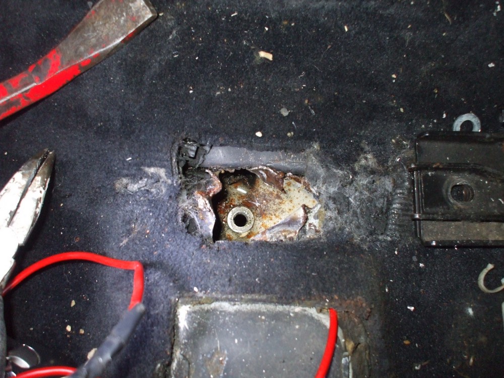

je fais au mieux pour soulever au plus, je vais virer les flaques a l'injecteur extracteur (aspirateur a eau si tu preferes Mike, j'en avais acheté un il ya qq années, c'est nore ami Marco qui me l'avait remotén de Lyon :geek: )
je me demande si je vais pas mettre mon poele a petrole devant les portes pour faire secher plus vite qu'un ventilo ?? la moquette mais surtout la sorte d'isolant en desssous regorde de flotte !

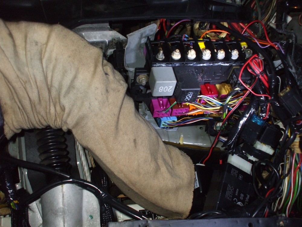

rassurant les branchements.....le top.aucunement surpris....
passe là au seche linge.......... :mrgreen: :mrgreen: :mrgreen:
ok,je sors....je suis sur le fil....a linge....avec les moquettes..... :mrgreen: :mrgreen: :lol: :lol: :lol:

l'élec qui va au siège ? oui c'est propre.... :roll:

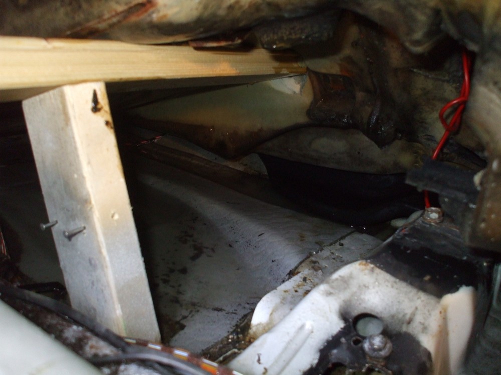

La piscine..... :shock:

finalement ,j'ai pas bien suivi ,c'est une vis de fixation du siège qui est desserrée ,et l'eau rentre par son trou ? :shock:
Re: Infiltration Audi 100 S4 C4

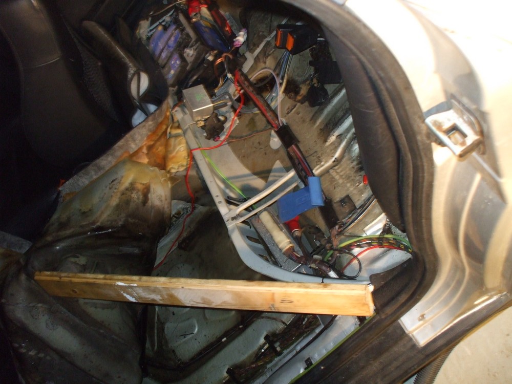

non la voiture n'ayant jamais roulée avec moi, cela ne peut etre que par ailleurs que l'eau est rentrée, là j'ai encore découvert un très joli truc encore (un des précédents proprio fan de sono...) je savais qu'il fallait que je refasse la connectique de la pompe a essence car vraiment pas d'origine mais je pensais vraiment pas tombé si bas dans la stupidité limite criminel! :evil:
je fais les photos et je reviens.... (enfin pas tout d esuite hein parceque déjà que je rentre dans le coffre alors... à mon age c'est plus si simple :lol: )

N'enlève surtout pas la moquette ma couille, c'est une vraie galère comme l'a dit Yves :?
le fil rouge, celui qui est pincé par l'armature du coussin AR contre la tole.. Debrouilles toi pour le faire cheminer ailleurs, surtout si c'est un +12..
il risque de te faire un beau court jus (au mieux) ! :shock: surtout s'il est comme je crois le voir SANS fusible ! :shock: :shock: :shock:

+1000 avec Yves !
Refais ça proprement et ne fais surtout pas passer de cable entre la caisse et l'assise de banquette arrière !
Si t'as des questions hésite pas, je suis en plein démontage de ma 3ème ;)
c"est prévu pour le fil rouge Yves, j'ai commencé aussi à virer pas mal de fils
y'a un gros fusible audio sur la baterie et le fil rouge (enfin deux fils rouges car siege passager aussi) vient dessus mais j'ai prévu un autre systeme...
