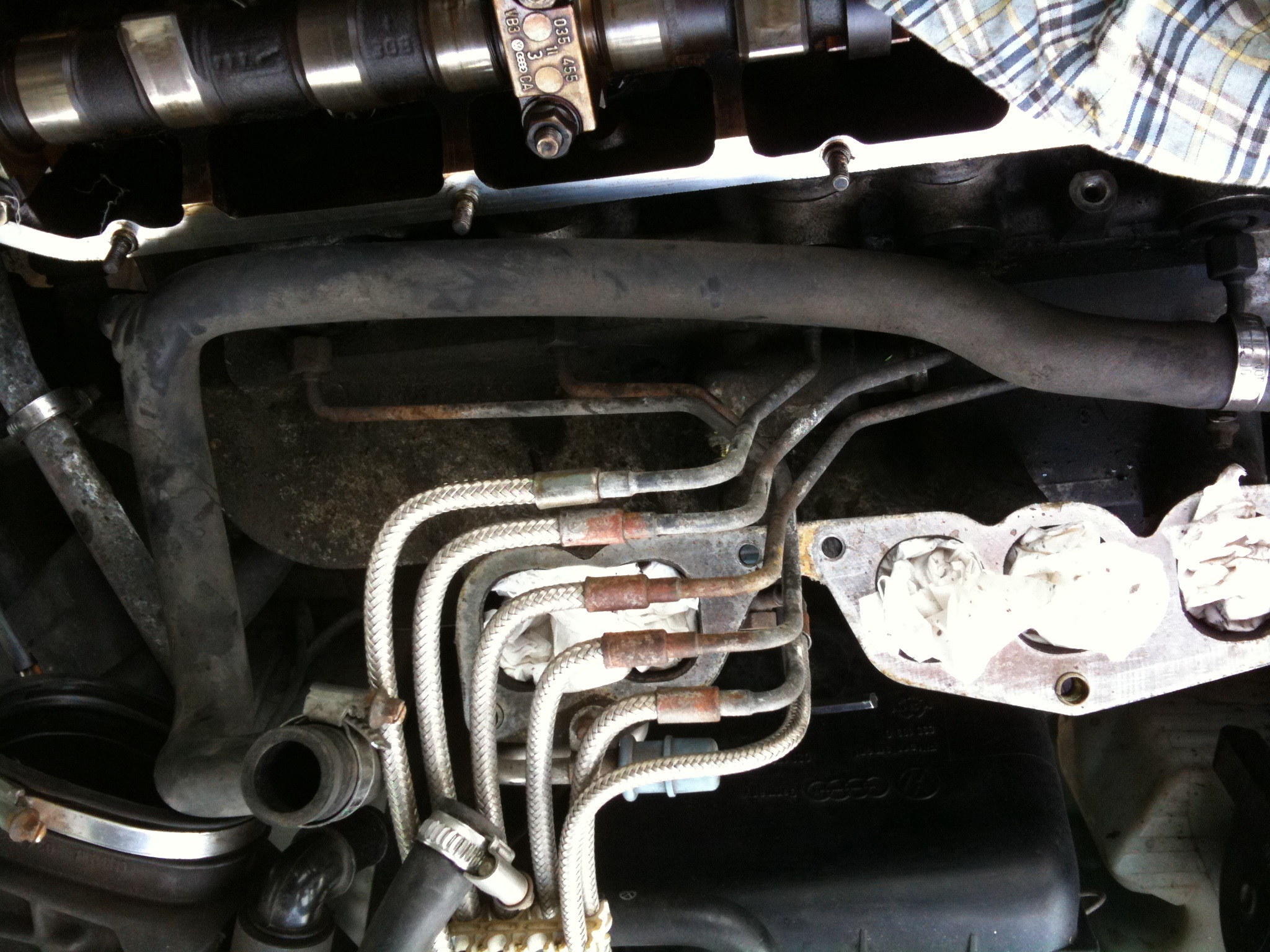

Tiens, comme je change le joint du couvre culasse, je profite pour changer les joints aux injecteurs. Y'aura pas besoin de redemonter le collecteur supérieur.
Les injecteurs sont dans le support Bakélite, lui meme insère dans le collecteur inférieur.
Faut tirer délicatement, les supports viennent sans difficultés. Puis les injecteurs, pareil faut pas être une brute.
Je fait ça demain et peut être des toffs.
Au programme, tous les joints supérieurs, nettoyage et repeinture du couvre culasse.
Et un peu de ménage dans le compartiment moteur. Raphael, si tu me lit ;) ...
Un peu de toff de la première phase:
C'est bien entendu un moteur NF.
