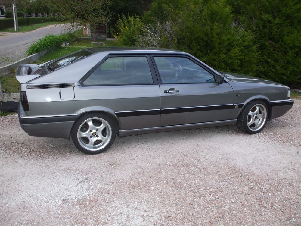

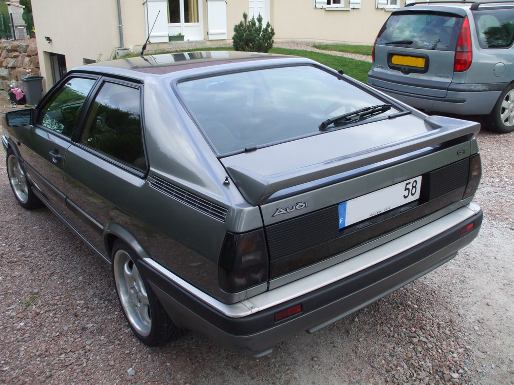

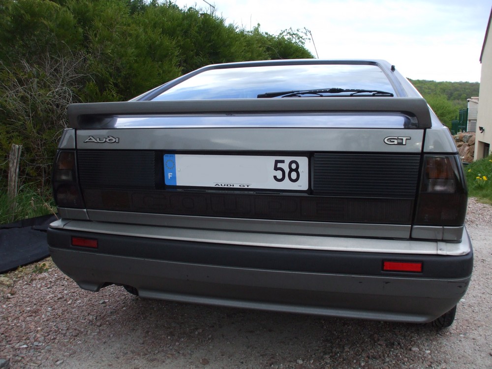

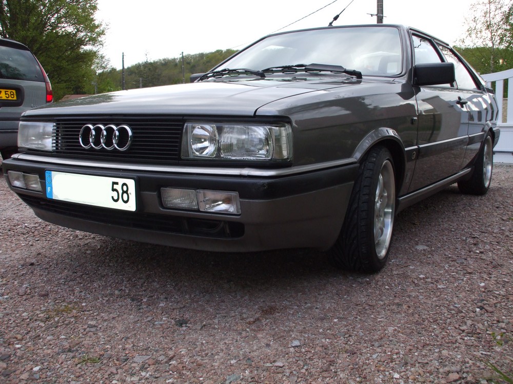

BOn j'ai passé l'aprem sur l'audi !! Au programme, nettoyage moteur, nettoyage exterieur de la voiture + Polish GS27 ! 5 h de boulto mais ça valait le coup je pense ;-) + Polytrol sur tous les plastiques extérieurs (qud je dis tous c'est tous, feux arriere, poignee de portes, calandre, parechocs retros etc...) et les joints de parebrise, j'ai même fait les vitres ! un exploit j'ai horreur de ça
En prime une chtite video (ça fume un peu en dessous...)
sur les photos on se rend bien compte qu'un des feux est plus vieux que l'autre ! faut que je remédie à ça :-)
la video : http://www.youtube.com/watch?v=3M5ZRcTbr9U
et les photos :
a+
Messages : 3253
Re: Ptites touches de renovation sur le GT.....
Pitin on dirait qu'elle est tout neuve ! 8-)
Bravo ! ;)

Merci pour vos coms les gars mais elle n'est pas neuve lol ;-) quelques retouches peinture a faire (parec hocs, antenne a virer pouis rebouchage, trou dans l'aile avant g a reboucher , 2/3 petites conneries mais bon ça va se faire au fur et a mesure
pour les jantes j'ai bien du Borbet en 7x15 avec du 195/50/15 ET35 (mes pneus course) mais de souvenir ça touche qd même mais beaucoup moins surtout dans les irregularites de la route. Je veux rester en 16 en 7 mais en 195/45/16
