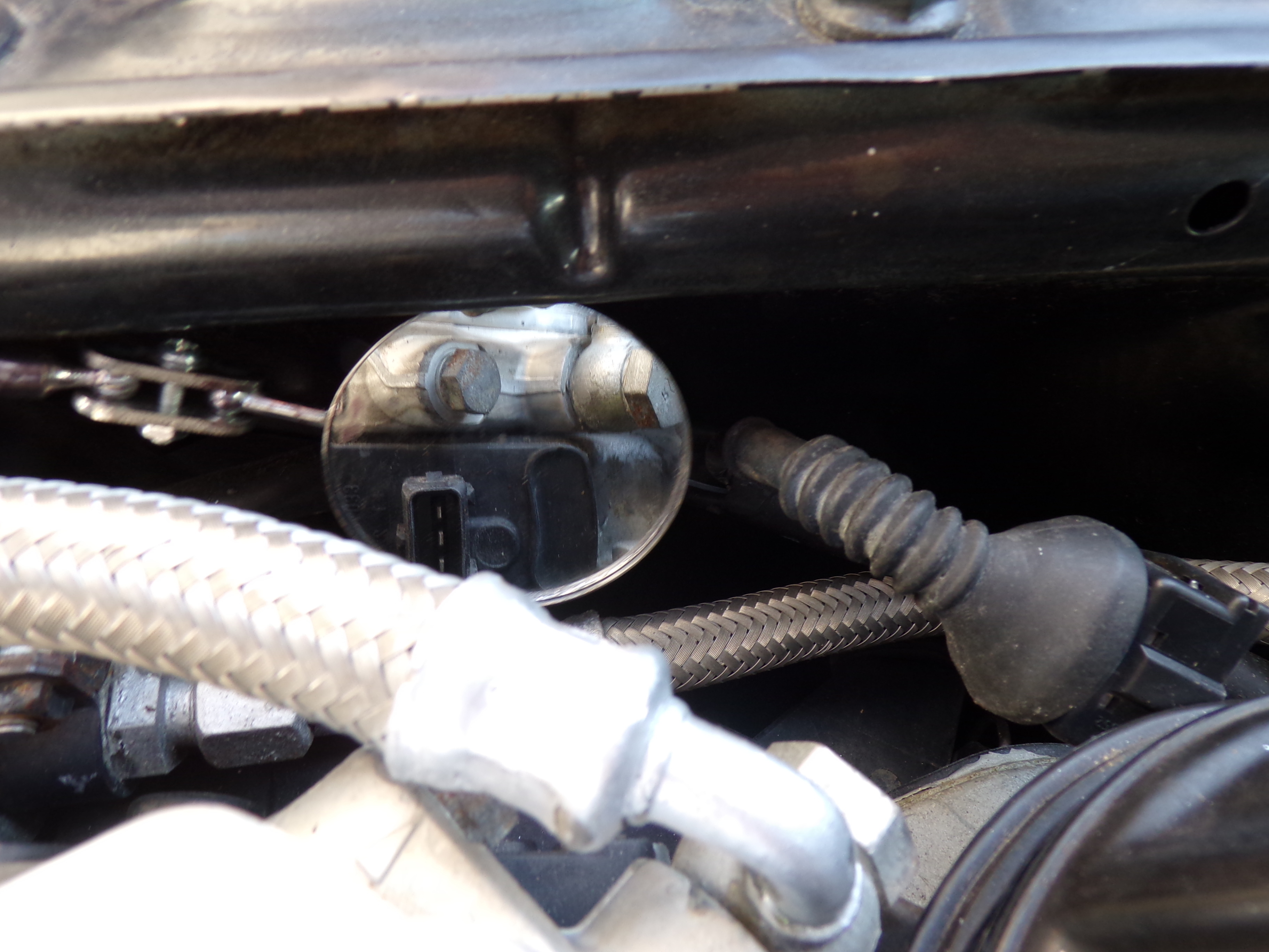

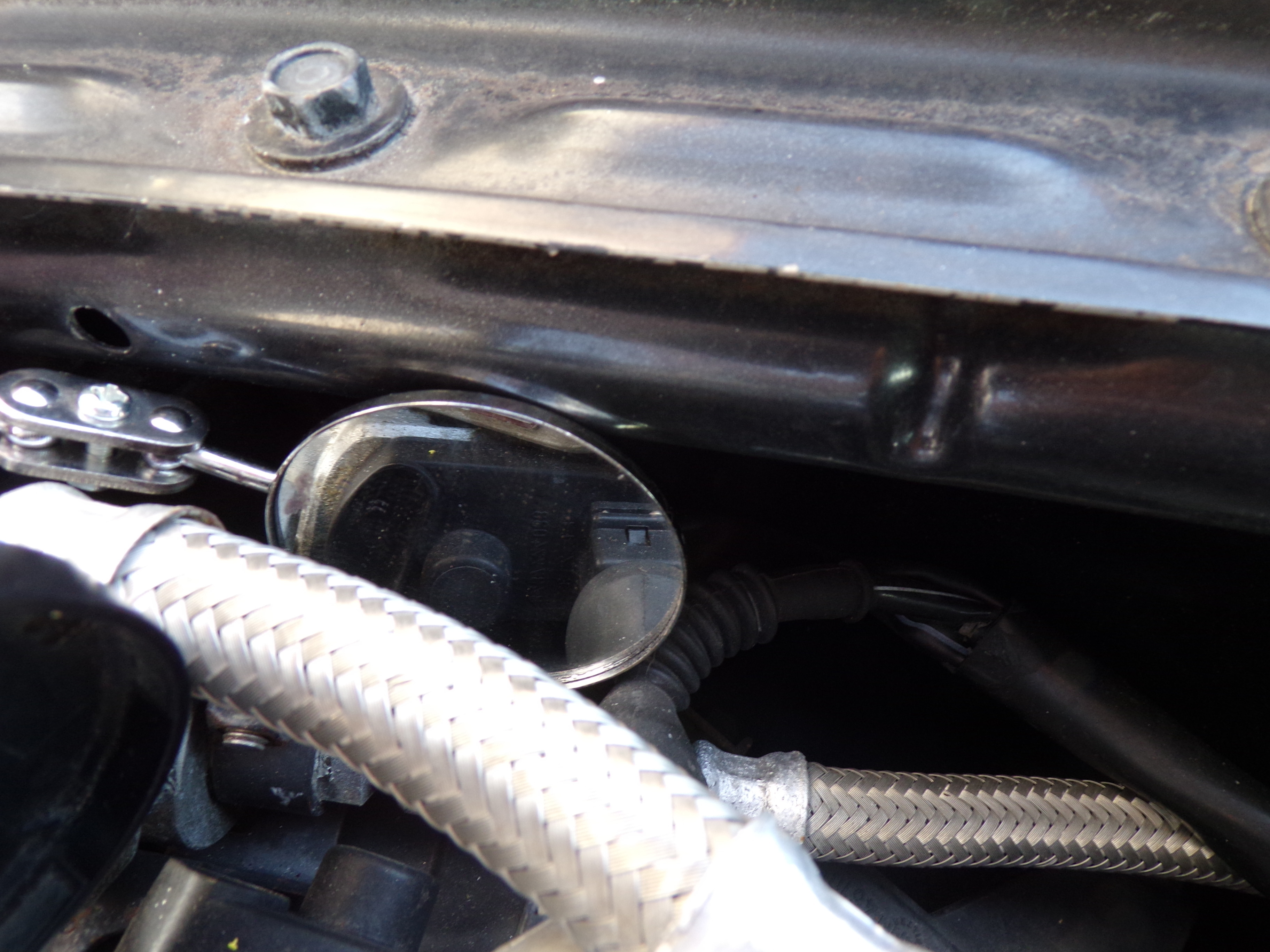

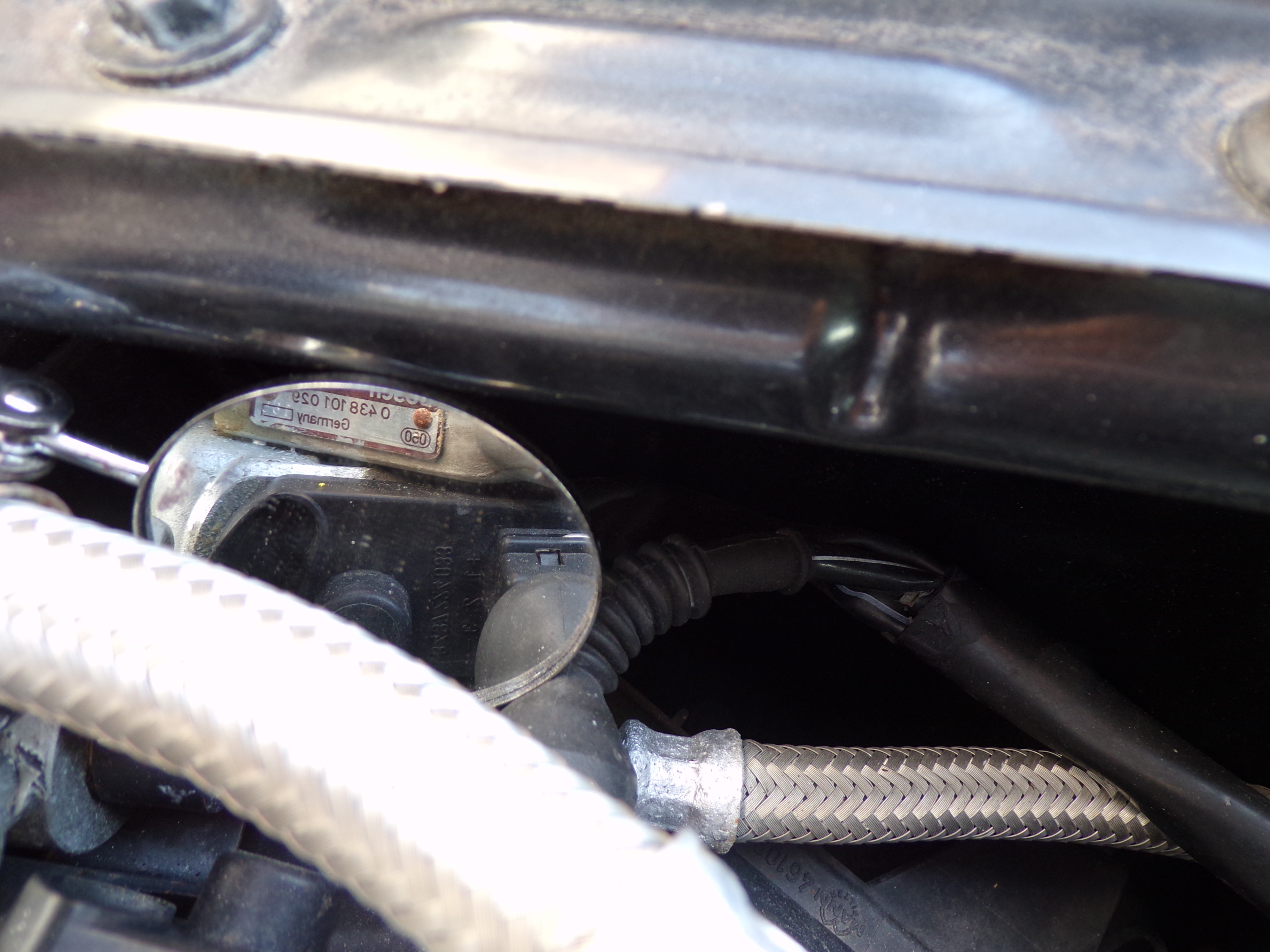

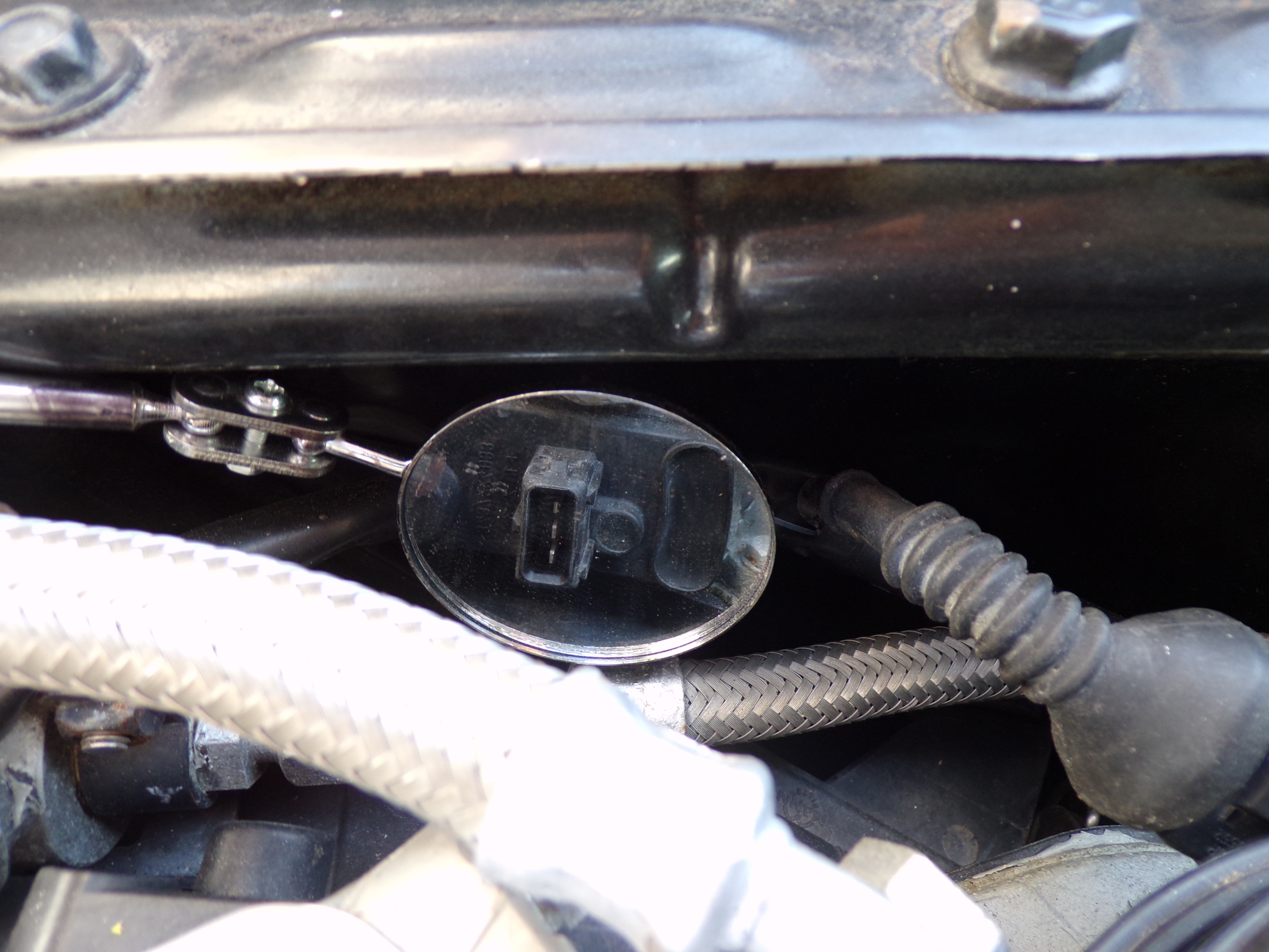

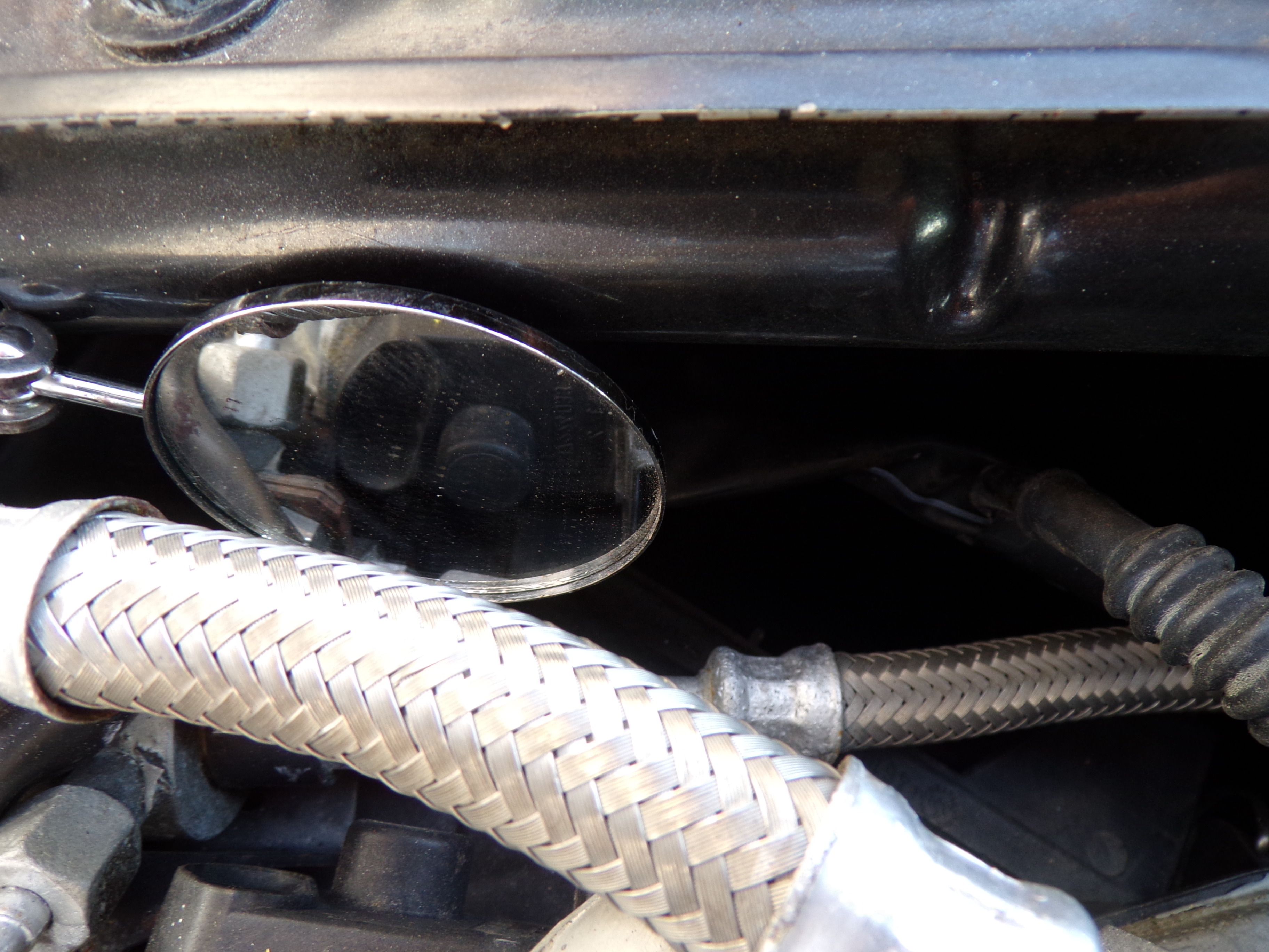

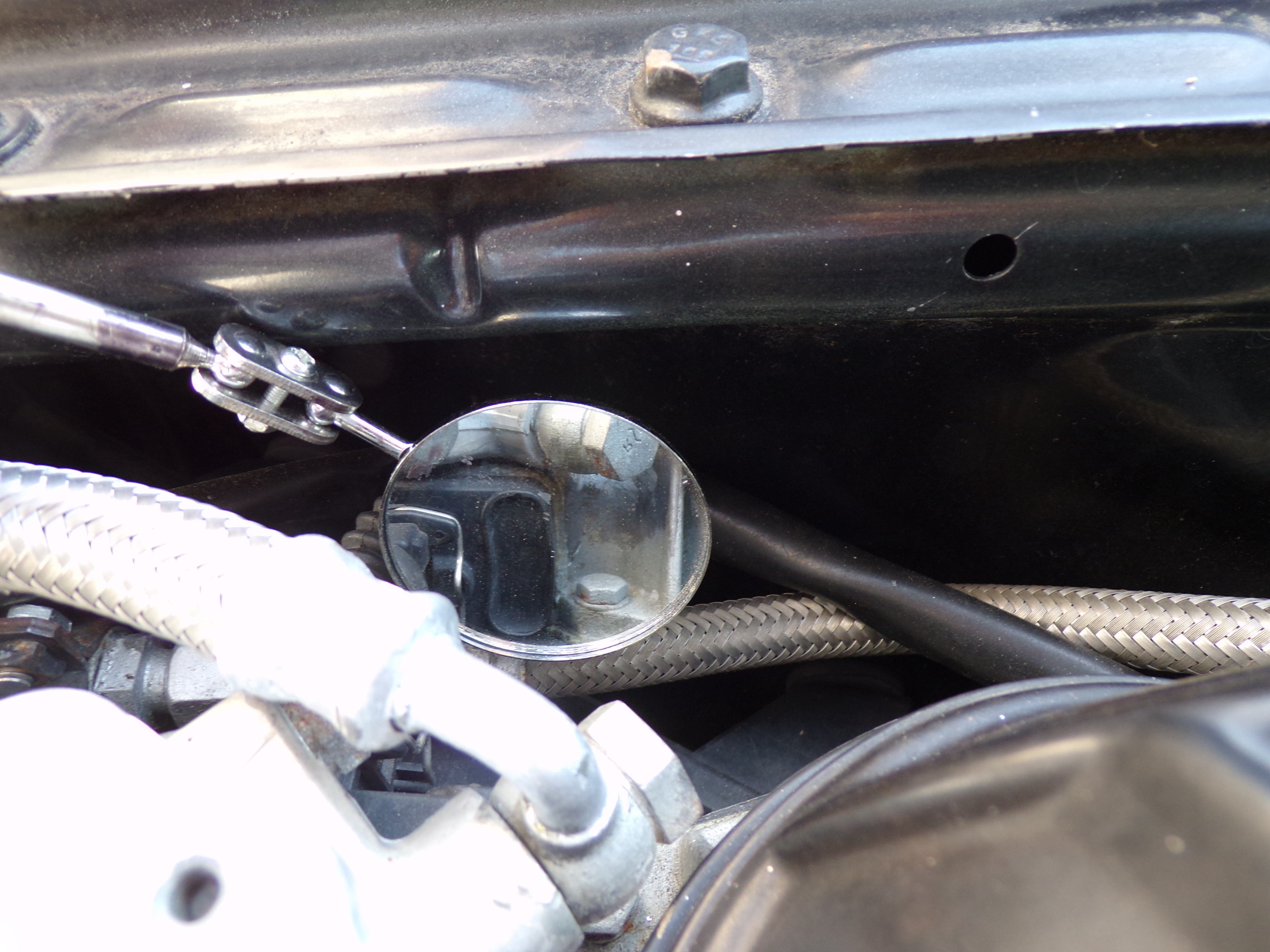

J'ai essayé de le prendre en photo:

J'ai réussi à voir la référence du mien, c'est :343 722 4033, c'est commandé. :)
