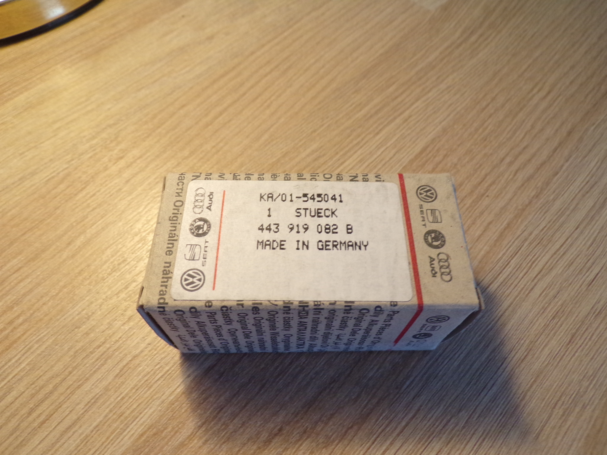

Messages : 15413
Re: en panne, maintenant sonde de pression d'huile hs ?
Relais reçu :)
Le vieux :
Le neuf :
