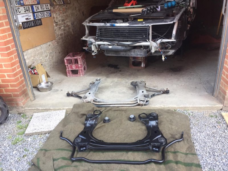

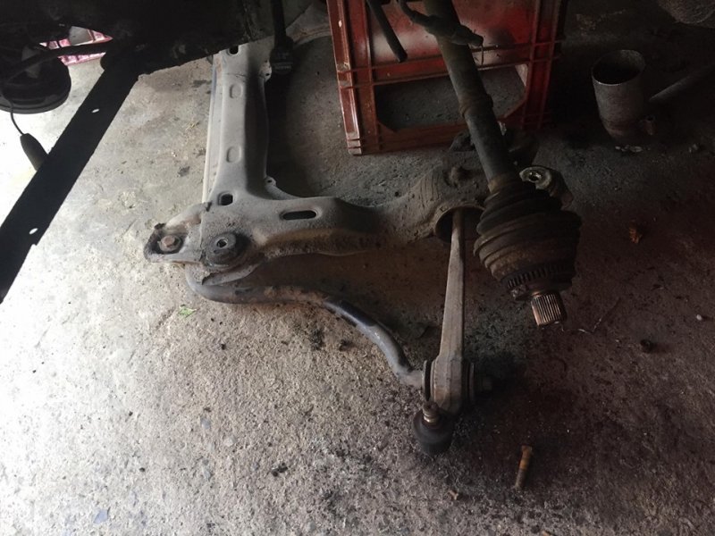

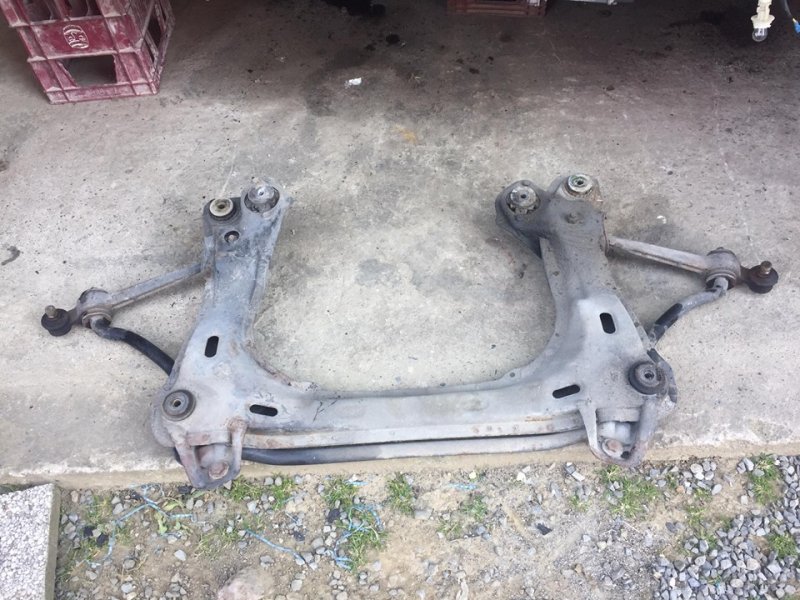

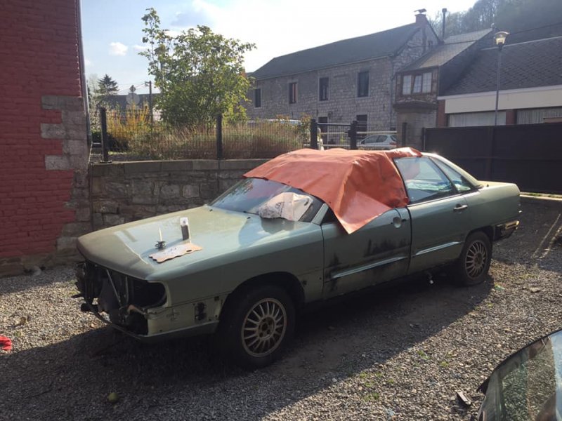

taff du dimanche matin
tout est venu tout seul, même les capteurs ABS qui sont tout juste intactes
maintenant, avant remontage, ce sera nettoyage du plancher et couche de noir pour zizi tout propre
- Messages : 17564
Re: 200 20v COGNAC
Nickel !
Le berceau descend tout seul après seulement dévissage des 4 vis ?.....je me renseigne, on sait jamais...!
- Messages : 3712
Re: 200 20v COGNAC
presque, en plus tu dois défaire les 2 vis aux supports de boite
- Messages : 17564
Re: 200 20v COGNAC
Ah...OK !

Alors nours, lors du serrage des quatre longues vis du berceau, ne reprend surtout pas les valeurs constructeur ! (genre 110 Nm + 180°)
C'est beaucoup trop, résultat sur ma 200 : un filet est quasi foiré dans le chassis, je ne sais pas encore comment je vais régler ça.
A refaire, je serre ça au feeling, comme d'hab, on sent bien quand il ne faut pas aller plus loin...
- Messages : 3712
Re: 200 20v COGNAC
je ne serre pas au couple comme tu explique
même sur celle de rallye
bien serrer contre et puis le dernier coup de rein…...raisonnable

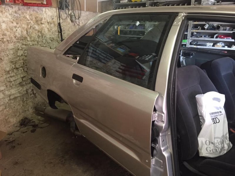

- Messages : 3712
Re: 200 20v COGNAC
Les joies du remontage, et avoir une donneuse juste à côté est bien pratique
