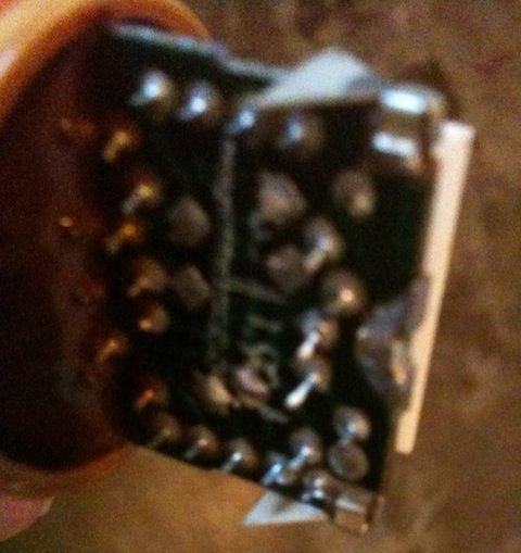

Messages : 9224
Re: sonde de temeprature d eau sur ng
Chez CAC c'est pas cher comme le precise Laurent.
La photo suivante montre l'intérieur d'une MTFS HS: des soudures, sur le capteur, celles du milieu, ont lâchées sur le PCB.
Comme la sonde est sertie, c'est pas réparable.
Desole c'est un peu flou, j'avais pas de macro.
