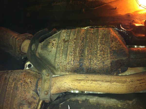

Pourvu que tes tuyaux d'échappement, sur la partie "en croix" avant les catas, ne soient pas trop rouillés
Guillaume
- Messages : 91
- Enregistré le : jeu. 6 déc. 2012 18:08
- Localisation : Haute Normandie - Bolbec / Audi V8
Re: Restauration Audi V8 1989
Non çà va j'ai vu pire
, les visses ont pas toutes résistés
Même les cata ne sont pas trop rouillé je pense que je vais les vidés entièrement, et je ferais la modif plus tard

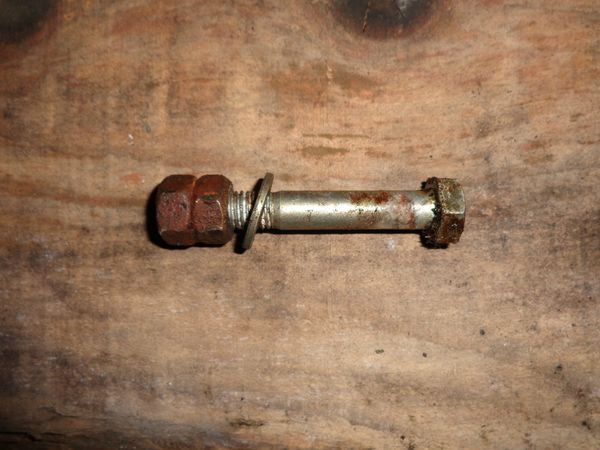

Et tous qu'il y a sur la photo se n'est que pour la boite?
T'a vus l'état du X, tu y est allé au coup de boule pour le démonter

Oui quasiment le x à pas mal morfle je pense que ça doit le premier truque qui touche

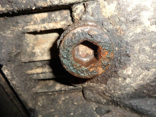

Je pensais que la vidange se faisait pas cet gros visse, j'avais pas la clef, j'en n'ai fais une maison.
Au final la vidange ne se fait pas par la, car rien ne coulait, question elle sert a quoi ?

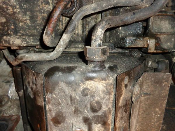

En étudiant l'affaire de plus près je me suis aperçu qu'il y avait un autre bouchon malheureusement les anciens proprio l'on fraquasse, tête ronde et entaille.
J'ai voulu le décoincée pour le changé impossible a enlevé. j'ai préféré le laissé
Je suis passé par la gros boulon, en final c'est tout simplement la jauge
Pour evacué l'huile il faut prendre un fil de fer et enfoncé, l'huile sortira attention le jet est assez puissant mon visage sans encore
En suite faut enlevé les 6 visses de 10 et on atteint la crépine (la photo est pas la mienne j'avais les mains un peu salle)

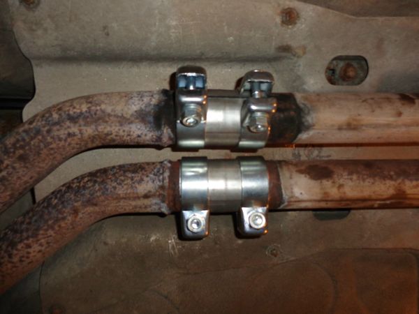

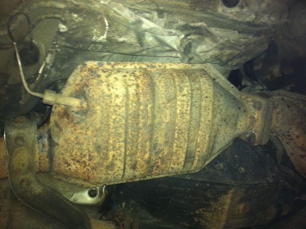

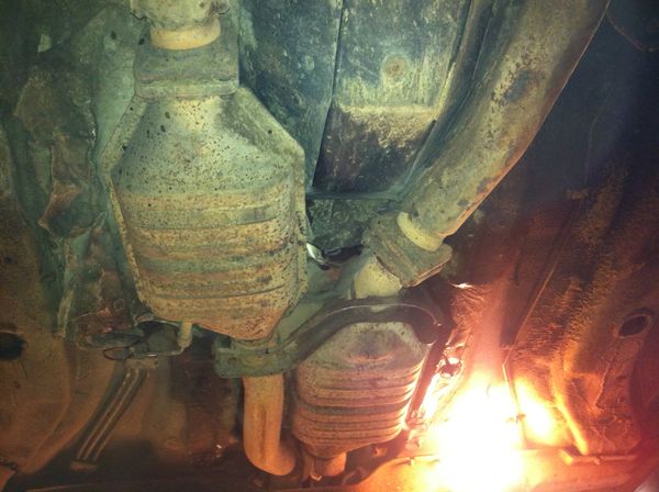

J'ai ensuite vidé les cata.
et changé les raccords

Pourquoi as-tu vidé les catas ?
Guillaume
- Messages : 91
Parce que j'avais mon voyant cata qui s'allumait quand elle commençait a chauffé, et en les démontant ils étaient bizarre noir et des espèce de "morceaux de moquette" se promenait.
Et vu le prix des catas préfère les vidés et depuis plus rien.
Tes catas chauffaient trop, d'où le témoin rouge.
Tu as déjà testé les hydrocarbures imbrûlés au CT ?
Ce serait une explication pour leur surchauffe
Bienvenue au club
Il y a fort à parier que le visco-coupleur est mort, le second ventilo monté sur ce visco tourne donc tout le temps,
paradoxalement ça empêche le ventilo électrique de tourner et pourtant la t° monte bien...
J'ai vérifié cette "théorie" sur ma 100 S4 : en empêchant le ventilo monté sur le visco de tourner, le ventilo électrique prend bien le relais en cas de chauffe (au ralenti et sur place).
Il ne déclenche jamais si le ventilo du visco tourne tout le temps, et pourtant le moteur chauffe un peu trop...
