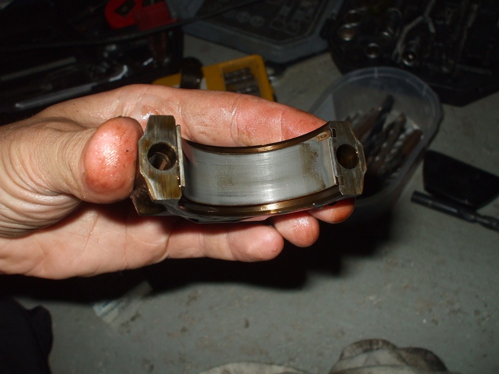

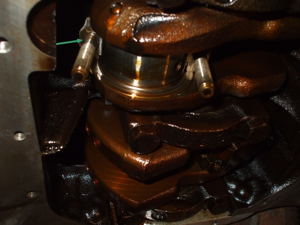

après un gros doute voir fleche verte (j'avais l'impression que les vis de bielle etaient allongées mais en démontant un autre chapeau de bielle c'est pareil !! ouf !)
d'ailleurs le voici le 2e

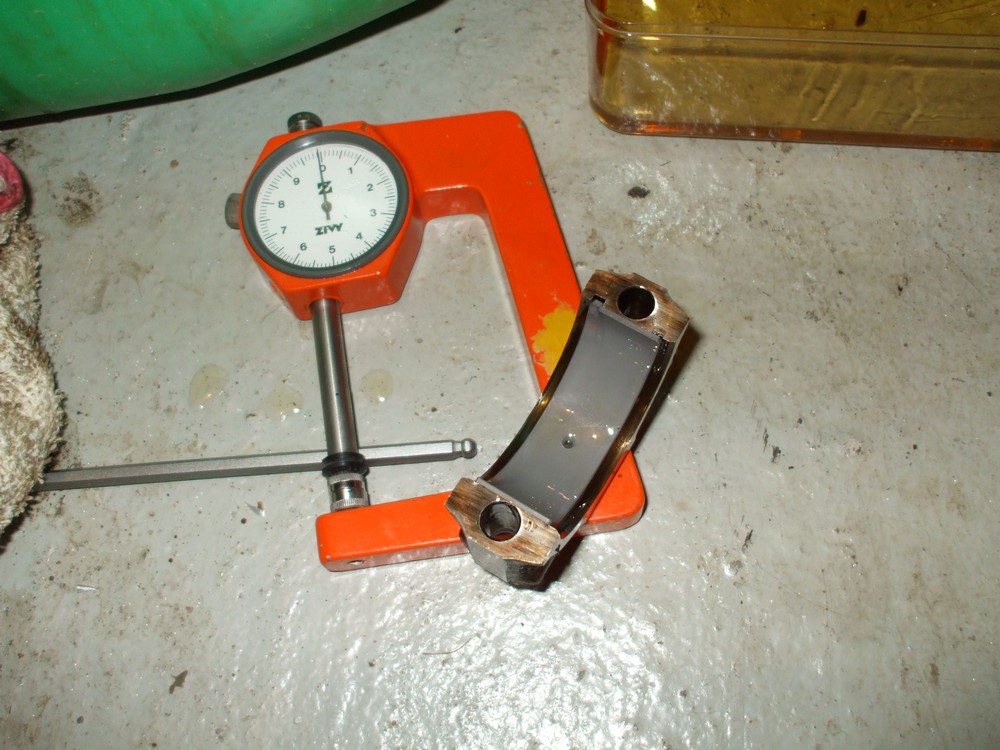

j'ai mesuré au pied a coulisse electronique, l'ancien fait 1.08mm et le neuf 1.09 mm (les deux coussinets neuf et ancien sont notés STD soit Standard)

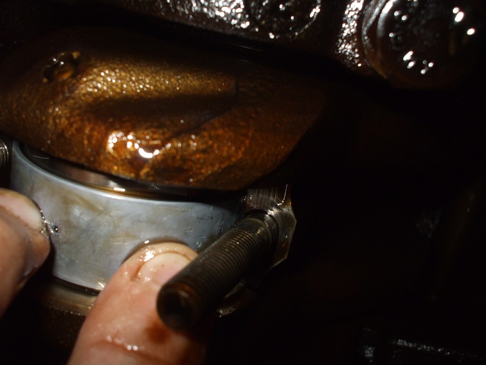

Bon du coup elle dit ça y est j'ai presque reussi, je me penche tout penaud (bah merde une gonzesse y'a arrive et pas moi !) en fait comme je le disais plus haut le coussinet grimpe sur l'autre et elle l'avait fait au 3/4 ! par chance j'ai pu relever le piston plus haut pour ressortir le coussinet neuf.
et le new coussinet en place sur le chapeau inférieur
