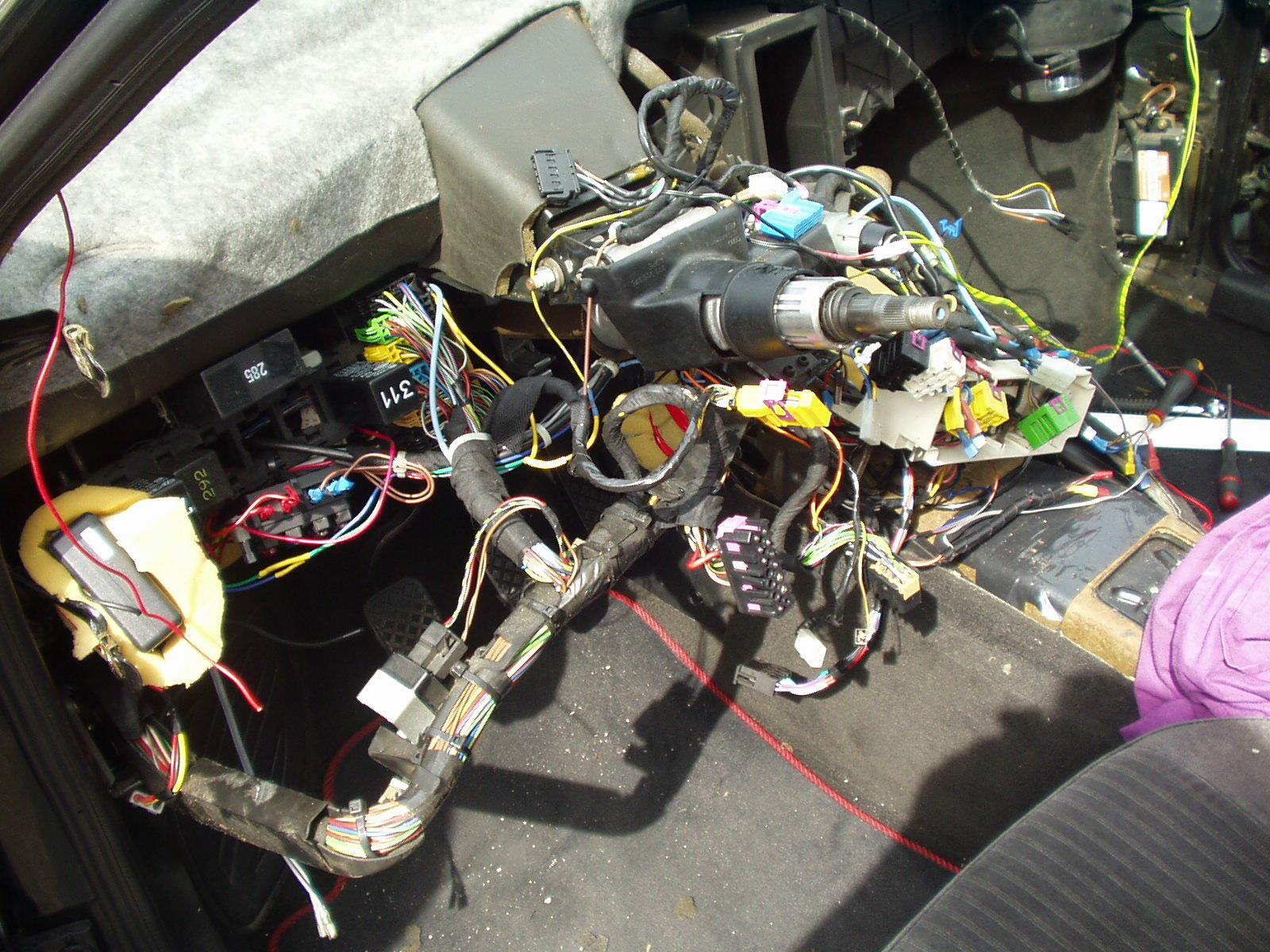

FENDER7627 a écrit : ven. 15 avr. 2022 23:11 OK Éric.
Je voulais te demander
Le relais des sondes il est situé où dans la voiture ?

C'est bon, on le voit bien ?
Re: Sonde de pression d'huile
Ça sent le radiateur de chauffage1597cvh a écrit : sam. 16 avr. 2022 13:07 Il est sous le volant.
On le voit mieux sans le tableau de bord (311)![]()
