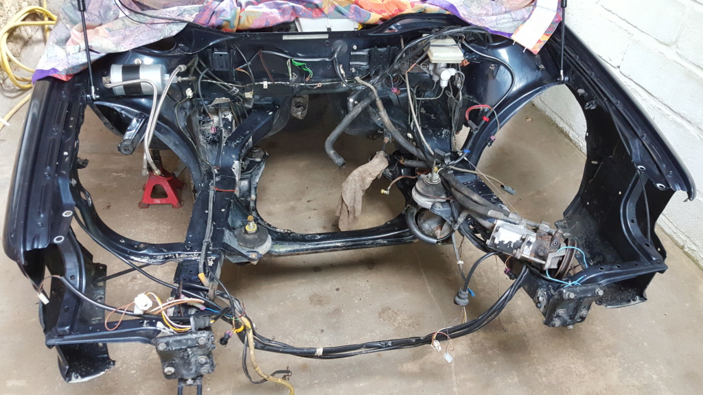

Après presque un an d'arrêt, je reprends la restauration de ma 100 avant bleue.
Hier, j'ai donc sorti le moteur-boite sans difficulté avec la chèvre. Cela permet un gros nettoyage du compartiment moteur...

Allez le gros morceau est dehors ! Felicitations !
Qu'envisages-tu de faire ? Ouvrir la boite ou la remplacer ?

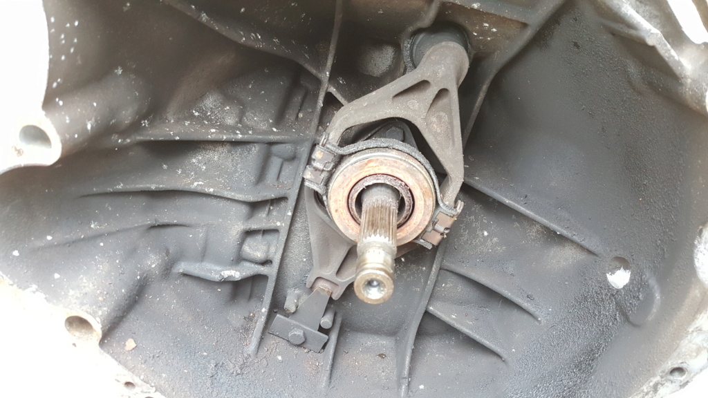

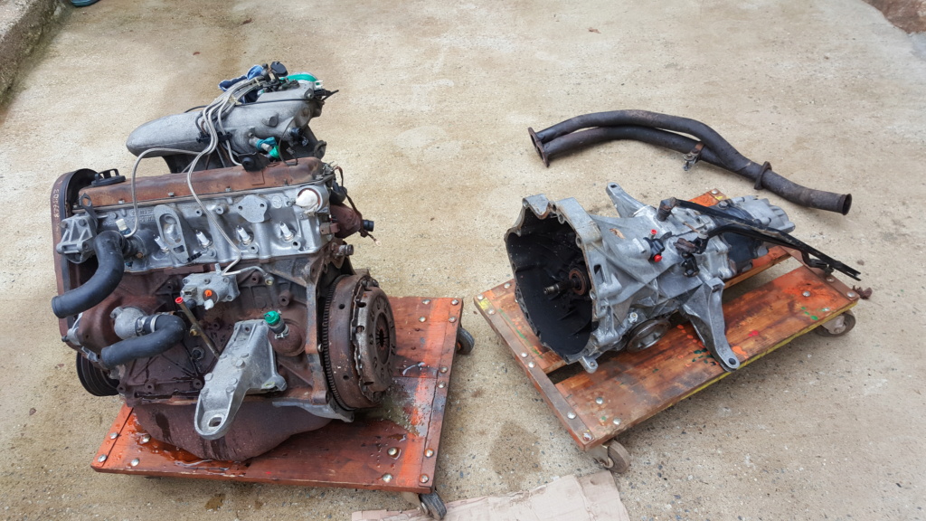

Aujourd'hui, nettoyage du compartiment moteur :
Séparation moteur-boite :
la suite au prochain épisode....

C'est vraiment tout propre en tous cas !

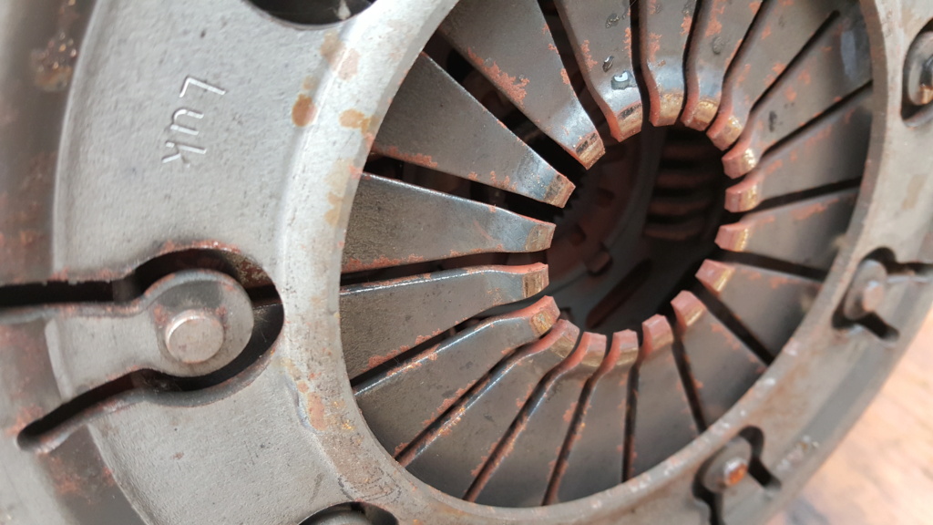

Ton embrayage ne paraît pas vieux, tu songes a le remplacer ?

Bien vu, je pense aussi qu'il a dû être changé car la voiture à 217 000 kms, même la butée, bien qu'un peu sale, tourne grassement dans son roulement.
Je vais quand même mesurer la cote du disque d'embrayage pour voir s'il est encore bon pour le service.

bouvreuil a écrit : lun. 15 mars 2021 20:23 Bien vu, je pense aussi qu'il a dû être changé
C'est certain, c'est pas du Luk d'origine ;)
bouvreuil a écrit : lun. 15 mars 2021 20:23car la voiture à 217 000 kms, même la butée, bien qu'un peu sale, tourne grassement dans son roulement.
En tous cas à la cote "visuelle" c'est impeccable, quand le mien avait commencé à cirer (et encore, en faisant exprès), il était quasiment rendu aux rivets :lol: ;)

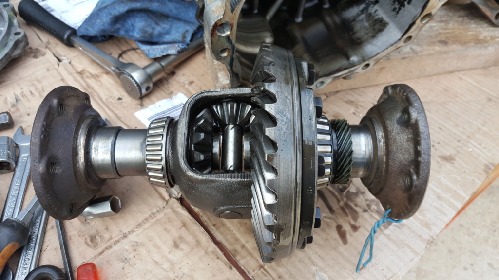

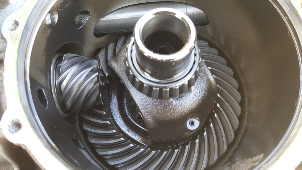

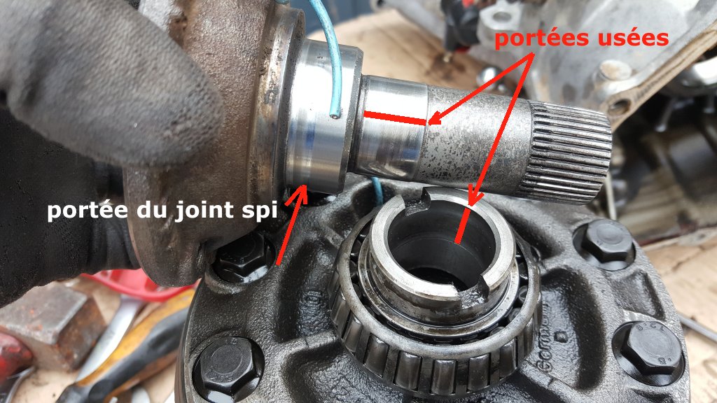

J'ai ouvert le compartiment du différentiel :
il a fallut démonter l'arrière de la boite pour pouvoir sortir le différentiel...
Le jeu que j'ai à la sortie de la trompette est due à une usure du pallier (ou à la portée) je pensais qu'il auraient mis des roulements avec des cales mais non... je ne sais pas si c'est réparable chez un tourneur ? ou alors ce sera peut être changement de boite en fonction du devis de réparation...
Voici une vidéo qui montre bien le problème :
