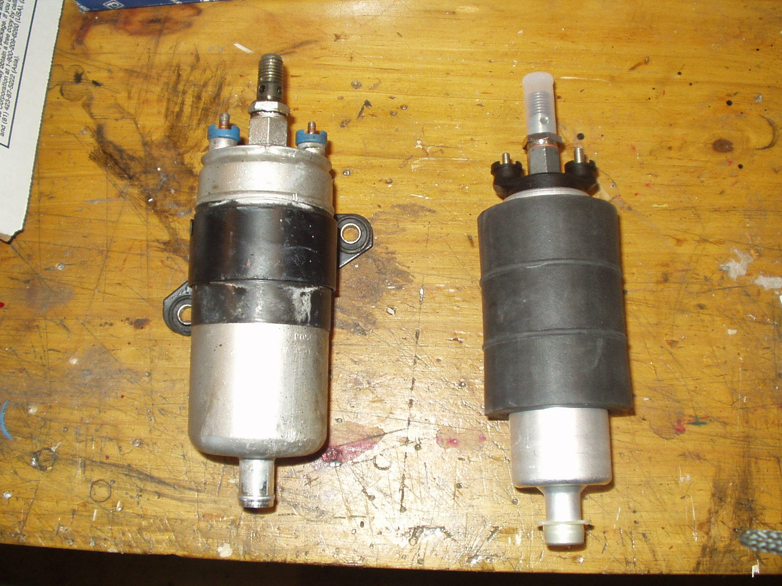

Une photo de la vieille pompe et de la neuve :
Les silentblocs, si je me souviens bien, je n'en ai changé que deux, le troisième était en bon état........................ à l'époque.

J'ai deux silentblocs sur 3 c'est déjà pas mal et je peux en récupérer un ailleurs mais c'est n'importe quoi comment c'est monté, le caoutchouc du silentbloc se casse et il reste la rondelle métal qui en plus est affleurante du coup pour dévisser c'est génial!
Messages : 7881
Re: [TUTORIEL] changement de pompe a essence
Oui, c'est un peu la merde mais tu peux faire une empreinte plate à la Dremmel.
Ceux vendus par mecatechnic sont bien et surtout hexagonaux.
