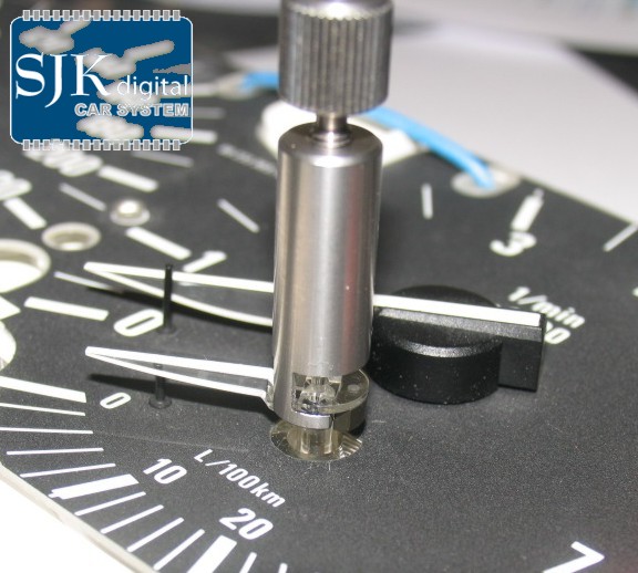

Pas le mien, tout en métal sauf la bobine...bien entendu ....c' est un VDO...philweb a écrit :Pour en revenir à l'aiguille, ne pas oublier que le mécanisme interne du galva est en plastique ! Et déformable !
J'ai "étudié" par la suite le galva cassé...que du plastoque dedans

Et là ? ....faut juste enlever le capuchon noir de l' aiguille...fastoche...

Ça ne marche pas avec toutes les aiguilles, certaines n'ont pas de capuchon amovible (type 81/85, par exemple)...

Oui mais là, avec ton truc Daniel, tu arraches l'aiguille de son support ! pas de l'axe du galva !Daniel a écrit :Et là ? ....faut juste enlever le capuchon noir de l' aiguille...fastoche...![]()
C'est pour ça que je ne comprenais pas le principe pour nos aiguilles.
Pas adapté à nos aiguilles dont la partie métallique qui se met sur l'axe est moulée sur l'aiguille !
Enfin tu fais comme tu veux hein

Tous les manos Audi de cette époque sont des VDO je pense, les miens aussi !Daniel a écrit :Pas le mien, tout en métal sauf la bobine...bien entendu ....c' est un VDO...philweb a écrit :Pour en revenir à l'aiguille, ne pas oublier que le mécanisme interne du galva est en plastique ! Et déformable !
Regardes bien, dépouilles en un..
La carcasse et les pivots sont en plastique.
Sur celui de test, même le ressort spirale avait morflé tellement j'avais tiré dessus !
Si je le retrouve je te ferai des photos, édifiant !

C' est fait, photos...ce soir ou demain !philweb a écrit : Regardes bien, dépouilles en un..

Les photos, rapidement avec un tel....du métal partout sauf la bobine, bien entendu. C' est un compteur de 200 20V VDO...

Tu as oublié de montrer :
Le pivot supérieur de l'aiguille, celui qui se visse (retiré sur tes photos il semble) > plastique
Et quand tu tires sur l'aiguille, il en prend plein la gueule via la bague du ressort spirale qui vient appuyer dessus.
Cette bague en plus, sertie mais pas fortement vu le peu de contrainte qu'elle subit normalement, peut se déplacer et cela déforme le ressort spirale.
Mais tu as en aussi raison, j'avais souvenir de plus de plastique que ça
Je viens de retrouver le mien.
Comme quoi, quand on est obsédé par un problème on occulte le reste.
Oui, je sais, c'est 'âge
Bref, c'est pas l'idéal ce montage avec l'aiguille trop fortement sertie.

Pas de pivot supérieur sur le mien...juste une bague métal insérée à demeure dans le plastique du corps.philweb a écrit : Le pivot supérieur de l'aiguille, celui qui se visse (retiré sur tes photos il semble) > plastique
C' est vrai..un extracteur est bien utile.....dans mon cas...une simple fourchette !
Mais j' ai bien l' intention d' investir dans un extracteur d' aiguille ou d' en fabriquer un....pour mon prochain compteur à démonter.

Faut vraiment que je fasse des photos !Daniel a écrit : Pas de pivot supérieur sur le mien...juste une bague métal insérée à demeure dans le plastique du corps.![]()
Car là j'en suis sur !
Il se visse sur le corps et l'axe passe dedans pour sortir coté aiguille
