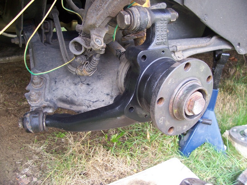

Connaissant le controleur de mon CT depuis plus de 10 ans je lui ait demandé de me la psser en CT blanc surtout sur le train AV
Silents-blocs de berceau HS
Silentss-blocs de barre stab HS, craqués facile ceux là
Et les 4 de triangles. ils avaient l'air correct mais quand il a ripé ils n'étaient plus soludaire de l'axe métalique et avaient l'air de chamallow de forme allongé.
C'est vrai que le ripage torturele train mais au moins on voit les défauts. C'est le but initiaal :P :P :P :P :P

J'ai démonté les étriers entièrement pour les repeindre, RAS de ce côté.
En forçant avec un levier sur toutes les articulations, rien ne bouge...
