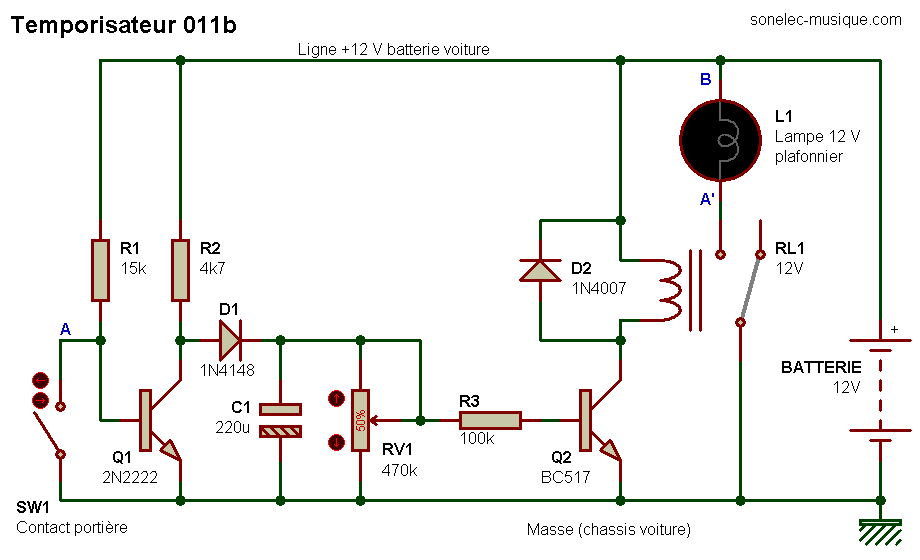

le schéma du temporisateur c'est ici "page 3" :)

Messages : 15093
Re: [TUTORIEL] temporisation du plafonnier
il est monté sur la voiture et fonctionne très bien il est branché sur la prise du plafonnier sauf que le souci ne peut venir que de lui car :
quand l'antenne arrive en position basse ou haute la temporisation se met en route ;
pareil si ma femme se regarde dans le miroir de courtoisie .
et des fois !! avec les essuies glaces en position intermittent .
donc a part remplacer ce truc vraiment très utile par un truc tout fait (mais je n'en trouve pas sur ebay) je ne vois pas :?
