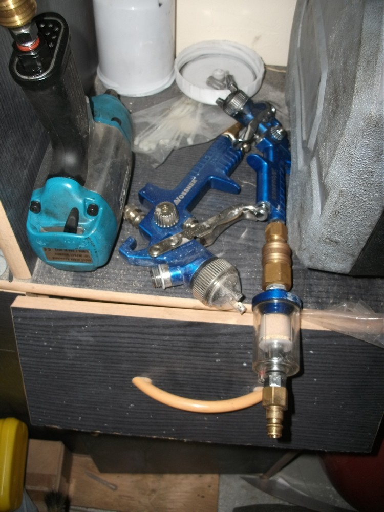

le flingue ? c'était un pack de deux que j'ai acheté en ALlemange 35 roros les deux (un en 1.4 et l'autre en 0.8 je crois mais à confirmer toujours est il que je n'utilise quasi exclusivement que le petit) il ressemble beaucoup a ton modele doré en photo (de toutes façons ils viennent tous du meme endroit) mon pote cacrrosier lui ne jure que par Devilbiss & une autre matque dont j'ai perdu le nom

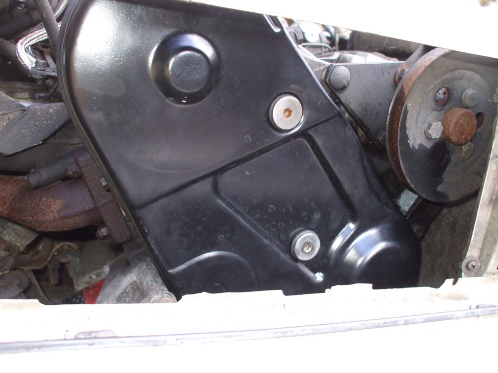

voici ma meilleure résussite en peinture et vernis sur une mini (ici Porsche 993 GT2 à la base grise repeinte en violet Porsche) :
par contre je n'ai pas lésiné sur les étapes intermédiaires c'est à dire.... décapage de l'auto a blanc, puis appret (blanc dans le cas present), ponage de l'appret une fois sec (grain 800 de mémoire puis 1200), puis première couche de peinture, sechage, et bis repetita poncage aux grains indiqués précédemment, puis 2 e couche de peinture, puis poncage (idem..) et vernis, poncage puis 2e couche de vernis.
qq photos en pagaille :

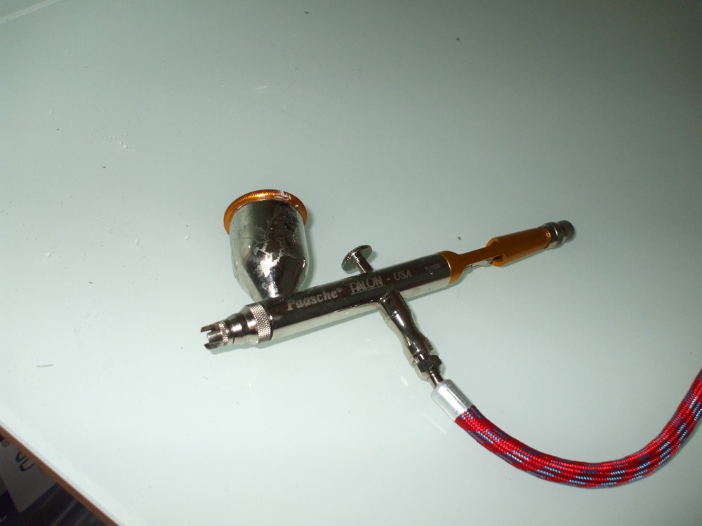

et je fais pareil a l'aerographe. Ici feux de S2 de chez Otto

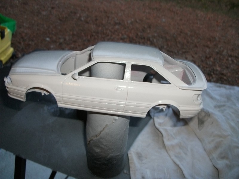

MAis ça marche pas toujours, foirage complet de l'audi s2 de chez otto...
appret trop chargé
mais je peint qd même a force d'épaisseur on ne voit pas bien les demarcations des portes et capot
et du coup poubelle (car je l'ai tué au decapage) et j'ai recommencé sur une autre et cela fait presqu'un an et demi qu'elle doit etre comme cela trop peur de me louper encore que j'ose pas la peindre... (blanc nacré)....

mon outillage, 2 compresseurs, 1 de 50 litres et un de 100 litres, .....

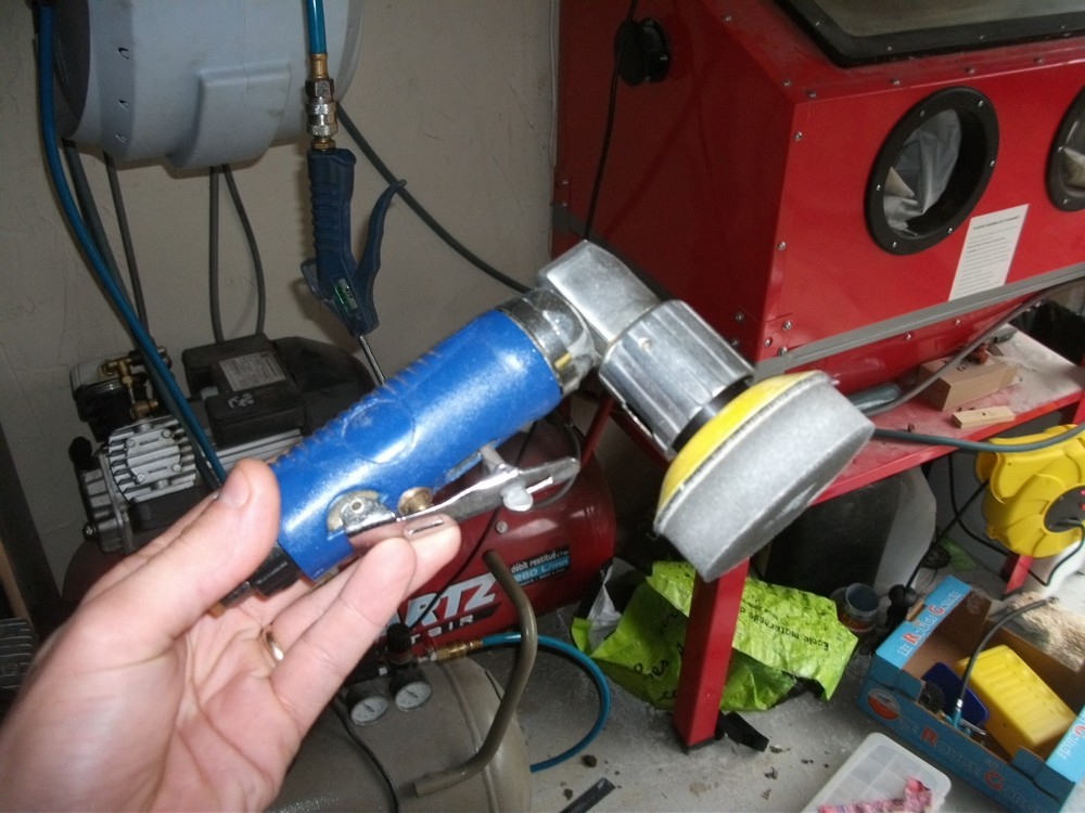

Jamais de machines !!! Du moins pour moi. Tout à la main avec deux cales à poncer, une grande (souvent de couleur orange et faisant plus de 20 cm de long) et une petite (noire et quelque peu flexible) pour les endroits délicats. Bien sûr pour les endroits arrondis ou très petit, à la main sans cale. Pour moi les ponceuses ne servent que pour des travaux de réparation carrosserie mais jamais pour poncer une auto. Concernant le grain de ponçage attaquer d'abord au 800 (600 dans certains cas), passer au 1000 et enfin terminer au 1200 et bien sûr toujours avec de l'eau savonneuse.

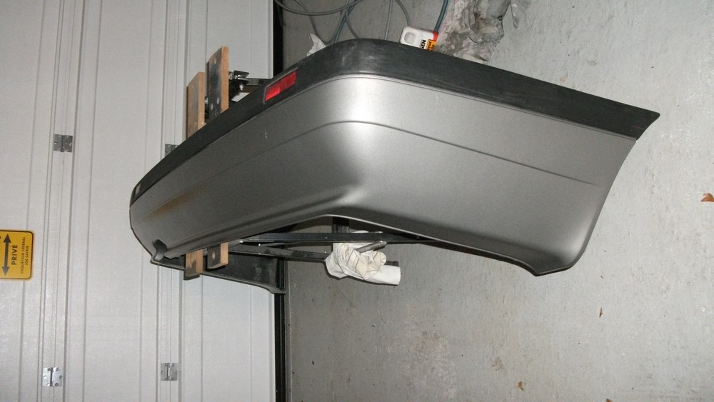

oui parechoc complet que j'ai fait a la va vite avec petit pistolet (pas rebouché les rayures car je pensais pas que la peinture aurait été aussi bien appliquée, c'était juste pour dépanner en attendant que) REstom expoxy a froid gris steingrau
non pas encore utilisé le vernis restom mais il est vrai que cela me tente bien....
non pas de viscosimetre pour moi

De loin ça a l'air correct. Sans apprêt plastique ? Tu as jouer la carte de la souplesse permise par l'epoxy, effectivement ils la disent compatible "ABS"...
Re: question peinture jante
oui sans appret juste poncer légèrement la peinture existante, c'est jsutement aussi aprceque je n'étais pas sur que cela tiendait sur du plastique que je n'avais pas pris soin de boucher les rayures du parechoc. Sur l a Camaro les parechoc sont déformables (la loi aux US il me semble c'est encaisser 5 km/h au niveau choc sans se déformer) et donc la peintuire craquait assez fortementSans apprêt plastique ? Tu as jouer la carte de la souplesse permise par l'epoxy, effectivement ils la disent compatible "ABS"
