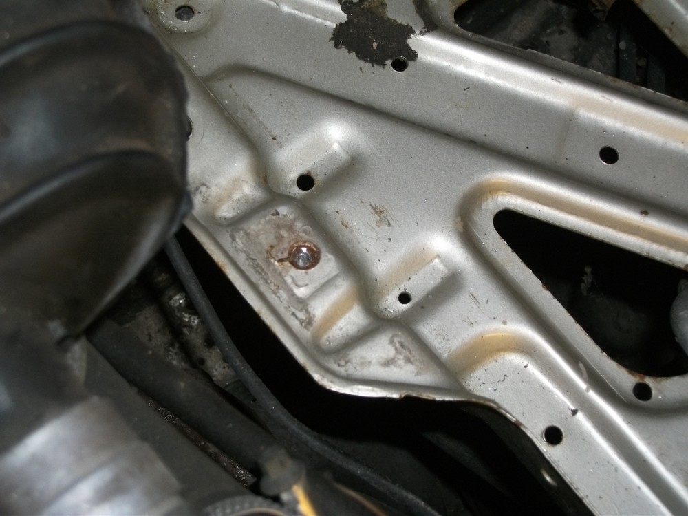

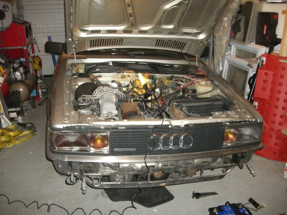

dépose du prechoc avant (celui ci est légèrement fissuré sur l'élement interne je vais réparer cela) le clignotant n'était pas droit et l'antibrouillard est pété.

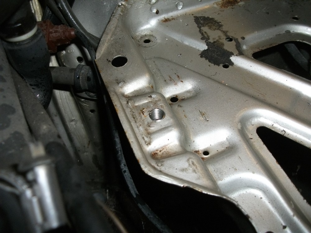

la première chose que j'ai démonté sur ce Quattro quand je l'ai eu il y a un an, le boulon du bac a batterie et paf il pète ! (me souviens d'avoir dit à l'époque : eh ben ça commence bien ...
du coup on perce ....
on taraude...
... et on met en place l'helicoil (quel magie ce truc c'est vraiment génial !)

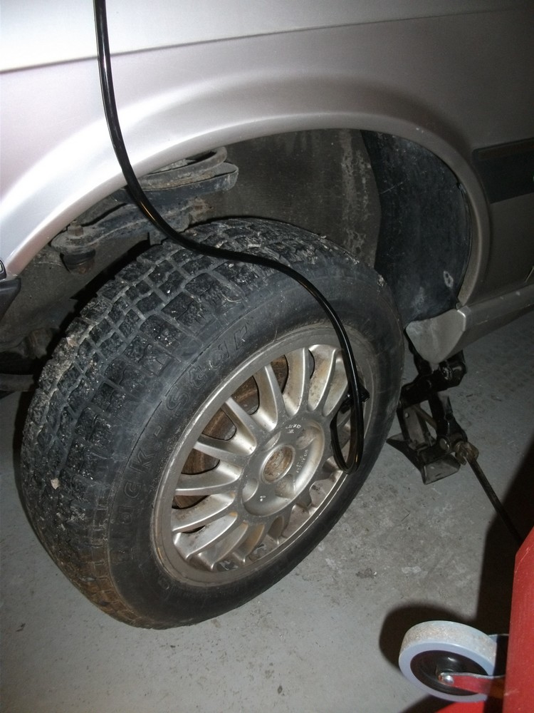

pas en photos mais lorsque j'ai fait la purge des 4 roues, les roues étaient littéralement collées !! (oui oui j'avais enlevé les écrous !
) obliger de taper avec une cale en bois sur l'intéreieur de la jante. 2 vis de purges (avant) étaient bouchées, c'est désormais réparé.
Je savais que les amortos avant étaient cuits mais alors là sur la photo je suis presqu'au bout du cric que la roue touche encore le sol !

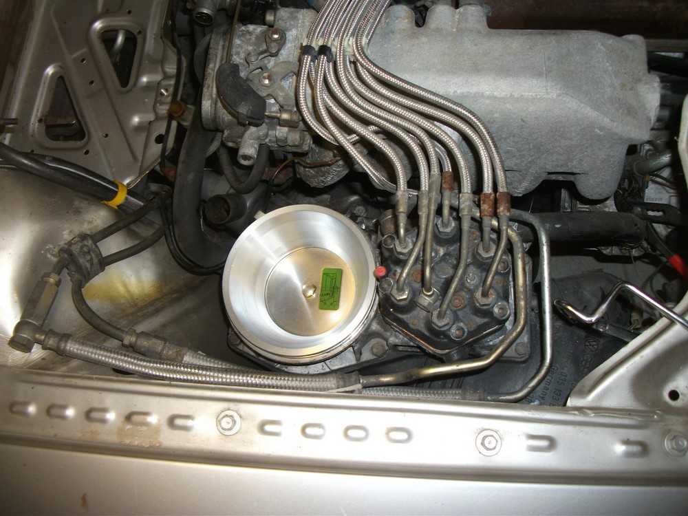

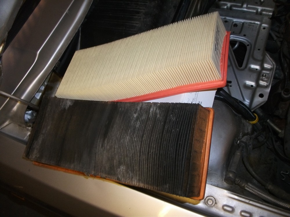

le filtre a air c'était pas du luxe, replacé par un origine de chez Audi (fabriqué en Bosnie Herzégovine, je savais même pas qu'il fabriquaient des trucs là bas à part des films de Q éventuellement lol)

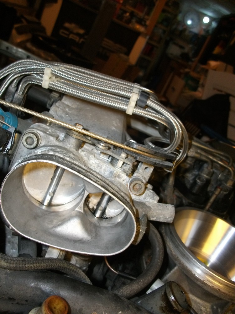

j'en ia profité pour nettoyer plateau sonde (sans appuyer dessus evidemment) durite gaufrée du Kv, papillon....

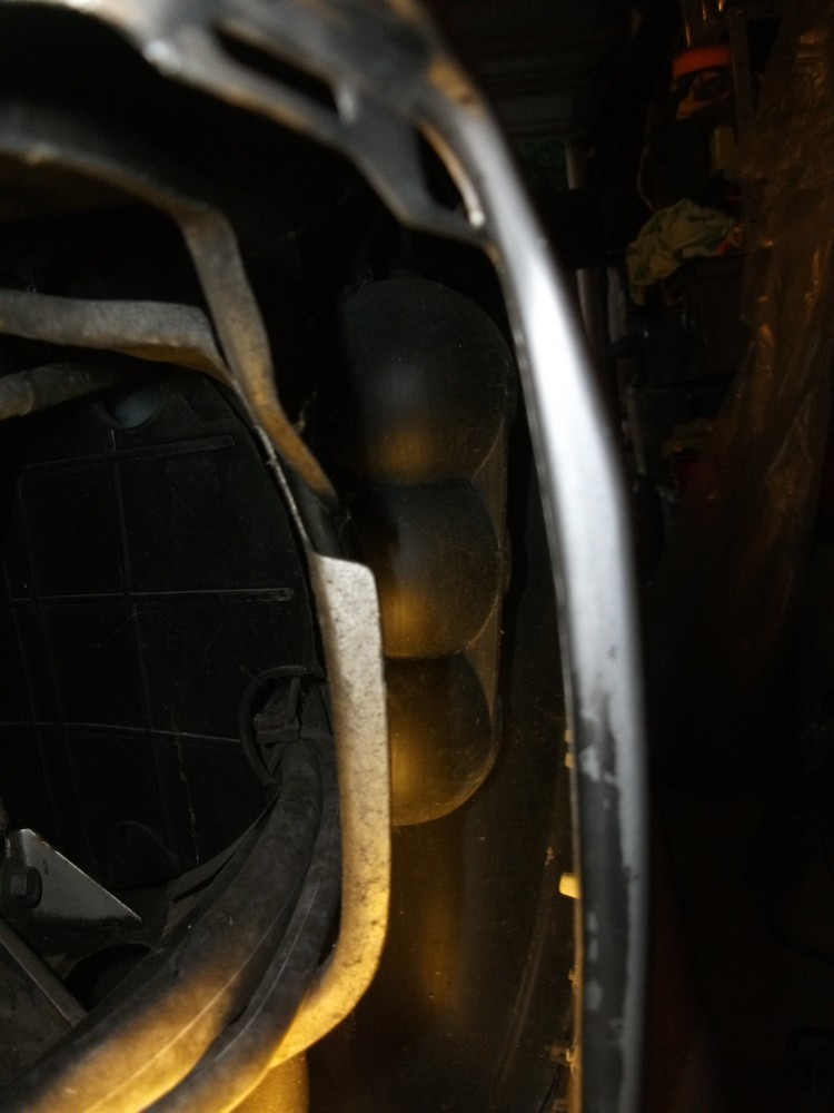

Comme j'en ai profité pour changer les feux avants, j'ai remarqué dans l'aile AVG une boite de boules de petanque, pas pratique a choper pour jouer
sérieusement ça sert à quoi ?

Re: Restauration Audi coupe Quattro 87 (millesime 88)
Réserve de vide pour les commandes pneumatiques de blocage de diff...
Les moteurs carbu ont une réserve équivalente sur la doublure d'aile droite pour la commande pneumatique du second corps.

LaGGueule du filtre à air
C'était pas du luxe
- Messages : 11791
tu gaspilles vraiment hein....il pouvait bien faire encore 20000 le filtre a air..........
putain t'imagines qd même ? y'a vraiment des gens qui n'en ont rien a foutre... c'est vrai qu'ilest pas évident à changer mais qd même...
