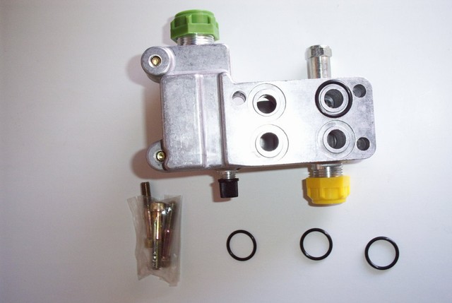

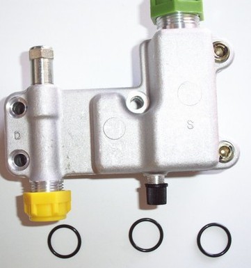

Il y a même deux joints si c'est le même que sur la 100 S4, qu'appelles-tu "olive" ??

J'imagine une petite pièce ovale qui sert de joint ?
( c'est une vieille photo, mais j'imagine que ça fuit soit de l'arrivée, soit de la sortie, puisque maintenant le régulateur est neuf )

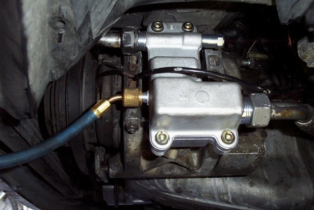

Vérifier aussi s' il n' y a aucune fuite au bloc raccord qui se met sur le compresseur, introuvable ailleurs que chez AUDI....
