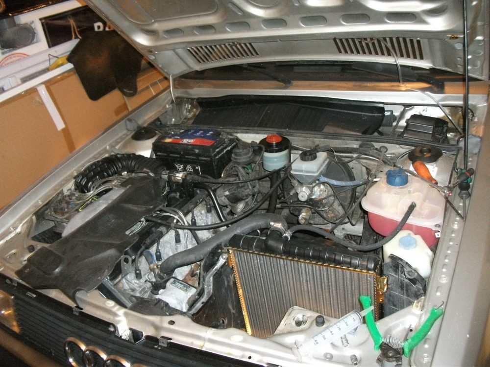

Je viens de parcourir les dernières pages de ton post Tof, je suis à la recherche de la réf du radiateur de GT quattro...
Sur les sites de vente, c'est le même pour les tractions et les quattro :roll:
Mon KATE n'est pas top (ou alors c'est moi), je trouve 855 121 251 F...mais cette réf renvoie toujours vers un radiateur qui convient aux deux versions :roll:

J'ai mis ça sur ma 90 quattro T89 KV: http://www.webdealauto.com/fr/recherche ... L+03002040
Ca s'est monté sans problème.

j'avais mis un radia acheté en Allemagne genre 60 eruos port inclus

C'est pas des tableaux KATE incompréhensible qu'il me faut, c'est LA référence pour GT quattro (moteur KV), les tableaux ne m'aident pas... :D :D
A moins que le radia soit le même que les premiers GT traction à moteur KE ???
Un pro du radia à Luxembourg-ville me refait le cuivre d'origine pour 250-roros, je crois que je vais me laisser tenter, c'est juste l'idée de faire 4 fois le chemin qui m'ennuie :mrgreen:

Moi j'ai trouvé ça (la référence bien sûr parce que le prix.... :shock: :lol: :lol: )
http://shop.autewo.de/Antrieb---Motoren ... 12d1f26c3/
Attention à l'emplacement du tuyau inférieur venant du vase d'expansion (au cas où il serait possible d'y avoir 2 montages différents comme les Coupés GT)

Ouais, j'en ai un sur le KV (cause clim aftermarket), j'espère bien le réparer s'il fuit!
