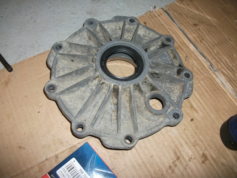

ptit up,
suite au démontage partiel du pont pour changer les joints,
changement du joint de flasque de pont,
ben vi c'étaitpas du luxe !
et pis j'en profite pour changer cette petite bête :-)
bientôt la suite ;-)

Re: [Macchris] - Remise en route quattro 86 Terminée (Photos)
non ça c'est le côté gauche, mais il ne fuit pas, et d'apres les frangins Zenoah cette ref n'existe plus chez Audi. mais effectivement j'avais trouvé sur Google aussi qd j'ai regardé pour refaire tout le pont.
Non moi j'ai changé le joint coté droit ou ça fuyait ref 016409399b trouvé chez CAC ;-)

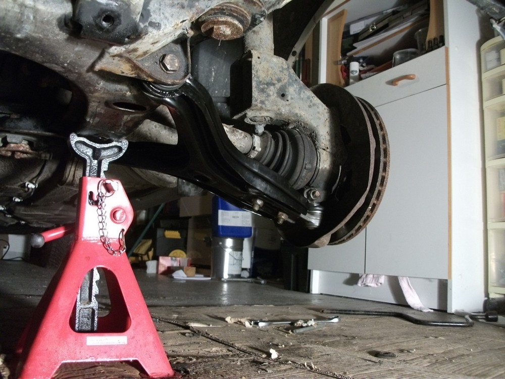

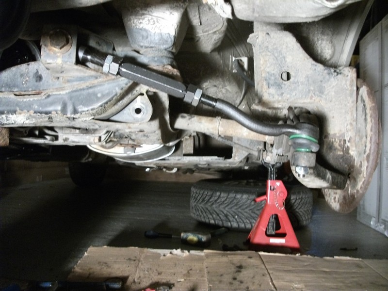

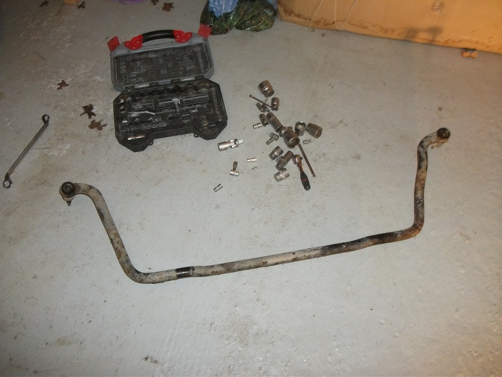

qd je dis terminé a 95% je suis peut etre un peu optimiste, mais bon le reste ce n'est que de l'esthétique, mais je me connais je déteste la rouille... et les triangles, barre antiroulis etc .. sont attaqués par la rouille alors une fois le CT passé je crois qu cela va passer a la sableuse puis peinture epoxy noire

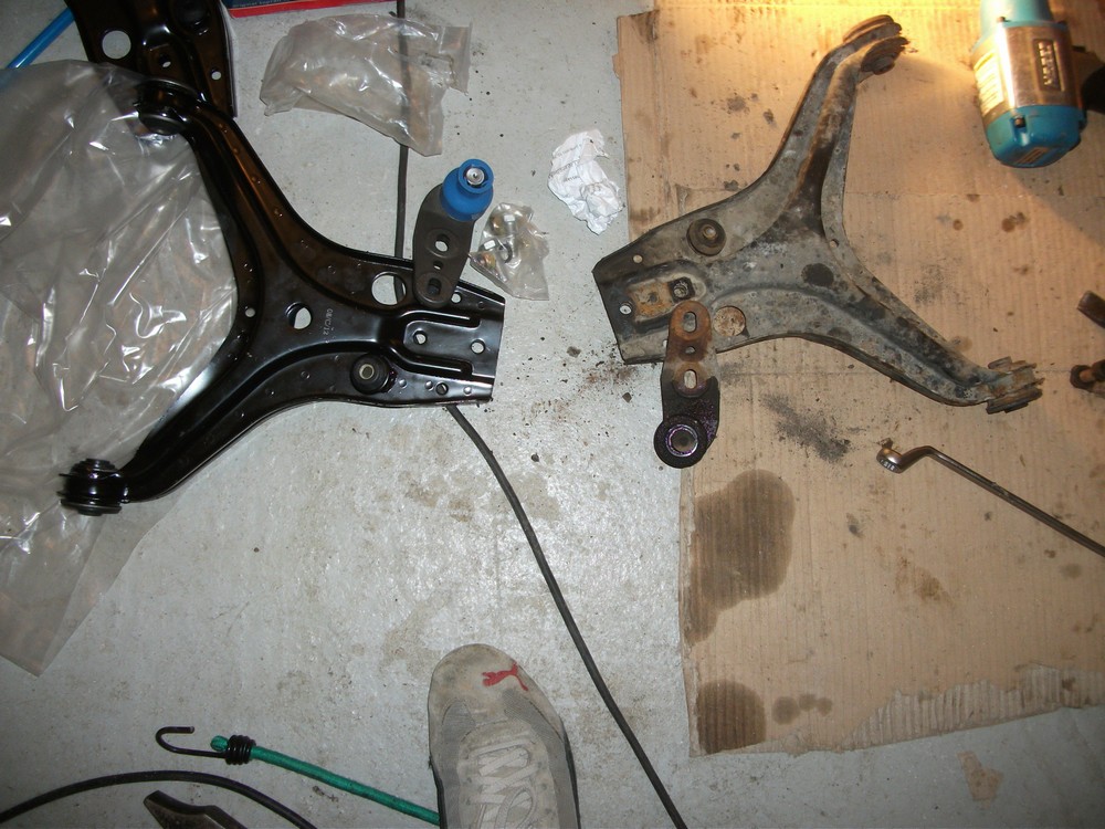

voilà après l'arrière, j'ai changé les deux triangles avant avec les deux rotules par du neuf. Repeint ce jour la barre stab avec les tyrants, etles rondelles.
Avant
Après

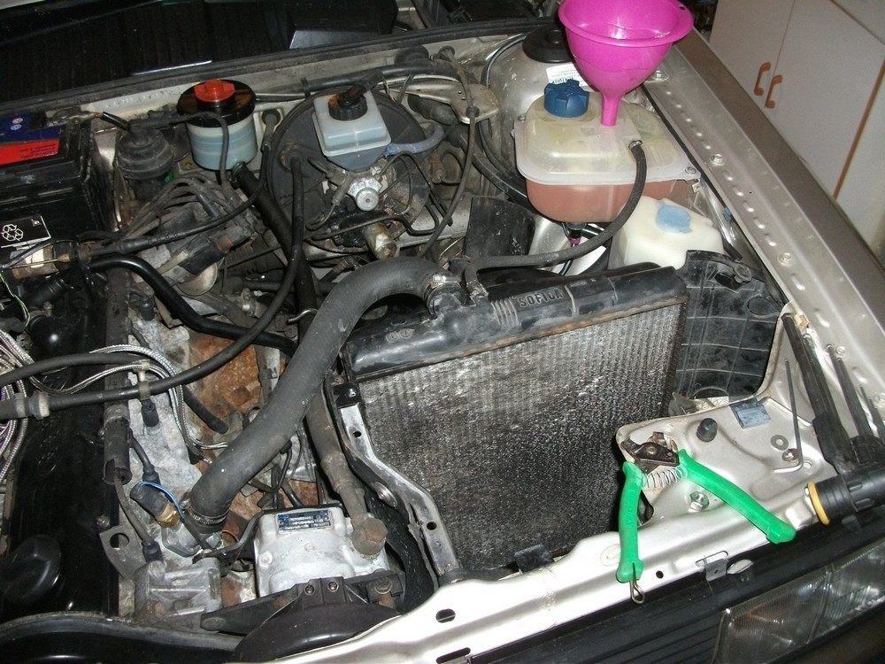

j'en ia profité pour remplacer mon radiateur en cuivre qui fuit par un Sofica :( (en attendant de le faire réparer)
j'ai changé les ecrous freins par des neufs, mais j'ai commandé une vis de triangle chez Audi car en dévissant la dernière des 4 celle ci a mangé au moins 3 filets... :shock: pas compris pourquoi
ME reste plus qu'à régler le ralenti correctement, geométrie, changer les deux pneus avants, mettre ces satanés de silentblocs sur la barre stab et ce devrait etre bon ;-)

voilà donc depuis, silentbloc de barre stab en place, barre remontée, radaiteur neuf (les deux que j'avais été percé :evil: ) géométrie ok

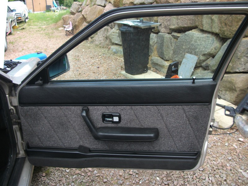

Donc depuis, j'ai changé le radiateur par un neuf (il fuit pas celui là au moins lol), changé les panneaux de porte, et mon ratatouillement était un injecteur que j'ai changé également par un Bosch neuf.
l'habillage de porte :

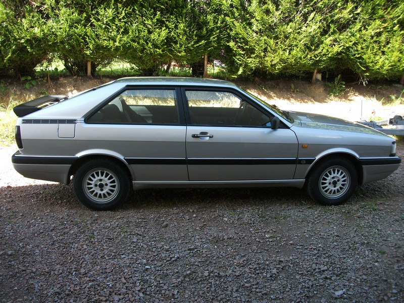

Jantes dont deux pneus neufs (ça fait un peu petit du 14 sur une caisse non rabaissée)
