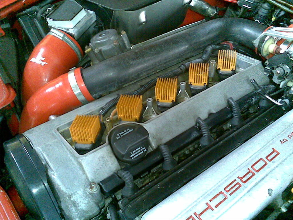

mais trêve de plaisanterie, je réfléchit pour adapter des petits radiateur alu à ailettes
dans ce genre :arrow:

C' est psychologique votre truc d' échauffement......vu les températures sous le capot..... :? .....j' ai ce même type de bobines crayons sur ma poubelle B7 et
aucun problème.....et çà chauffe, çà chauffe ! :twisted:
Pendant que vous y êtes, vous pouvez monter des ventilateurs de processeurs, aussi, dessus ! :D
Judi
Messages : 952
Re: a coup a l’accélération moteur AHK
Message par Judi »
pas sur les bobines mais au niveau du module ! qui a déja une plaque d'origine pour dissiper la chaleur comme le dit Clément
Messages : 9317
Sur les crayons je vois pas l'intérêt. Sur le Mosfet, c'est plutot nécessaire sous peine de destruction du bordel.
Yeah, un Zalman cuivre à 6 caloducs et on en parle plus (par contre pour refermer le capot :lol: )
Messages : 8670
Judi a écrit :pas sur les bobines mais au niveau du module ! qui a déja une plaque d'origine pour dissiper la chaleur comme le dit Clément
J'ai quelques petits radiateurs en stock, je verrais pour t'en apporter un assortiment.
Par contre c'est au niveau de la fixation du rad que ça va être le plus chiant, car faut que ce soit "pas mal plaqué" pour que la pâte thermique fasse effet.
