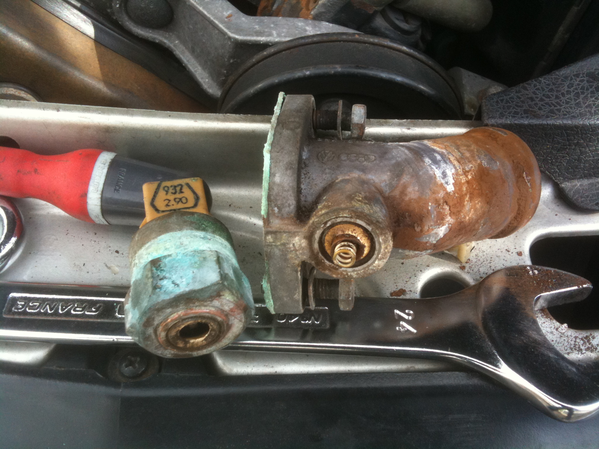

- Messages : 9439
Re: Problème ralenti 200 1b
J'aurai pas fais mieux
Les couleurs indiquees sont une aide precieuse.
Ah et puis j'en profite, fais gaffe si tu dois demonter la sonde, vaporises donc un peu de wd40 ou 3 en 1 avant de devisser.
Sinon ca peut faire ca:
Merci du conseil, ça tombe bien j'ai mal remonté le couvercle du calorstat, ça suinte un peu, donc ça sera l'occasion..

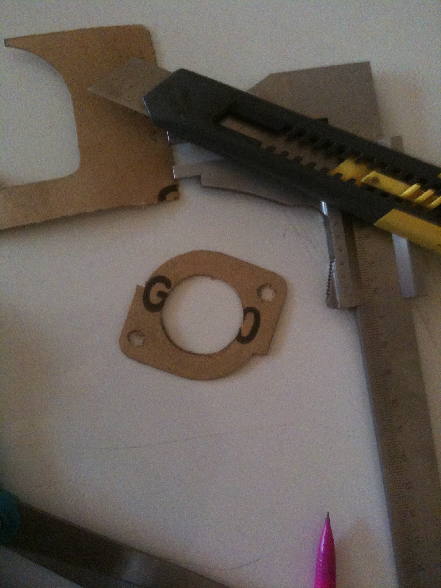

- Messages : 9439
Ah et j'oubliais encore ceci, si tu demontes le coude ou se trouve les sondes, prevois le joint en remplacement. Moi j'avais pas et je me suis rabatu sur du decoupage maison...
je vais voir si j'ai du papier à joint de coté au pire
