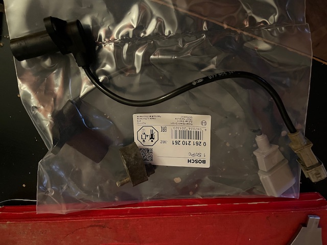

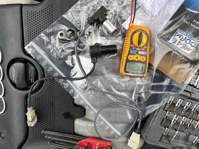

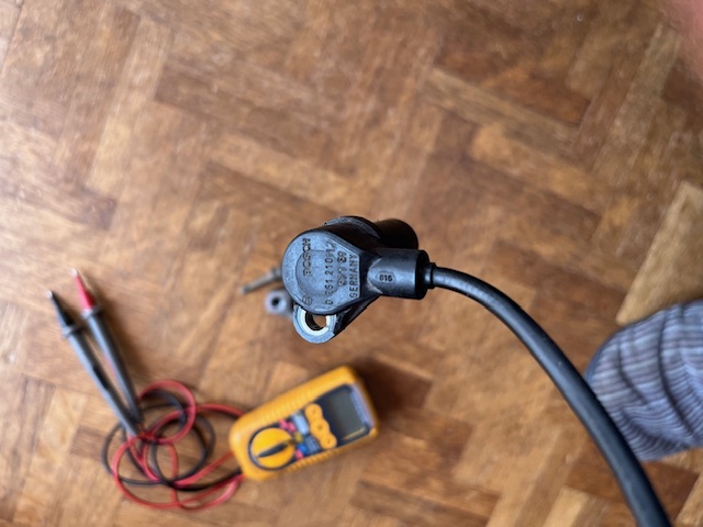

J'ai eu du mal a trouver un de ces capteurs, j'ai du ruser et voir avec des datasheet qu'un copain qui travaille chez bosch m'a prêté. C'était pas évident, j'en ai acheté plusieurs avant de trouver le bon et meme avec ca, j'ai du remplacer la prise. Mais ca fonctionne!
La ref Bosch originale 0 261 210 112

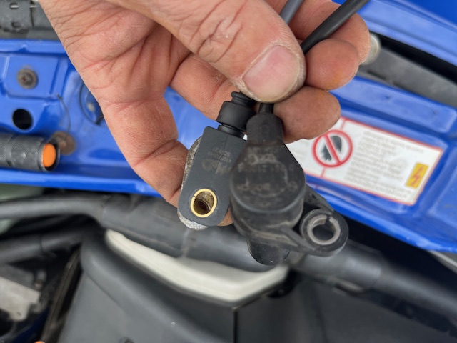

Un capteur soit disant compatible, un Meat & Doria

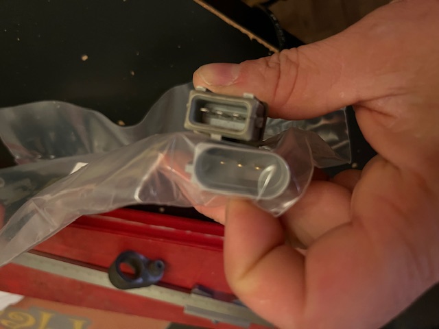

Pas la même fixation
Avec les document de Robert, le dernier fut le bon mais on a pas la même prise

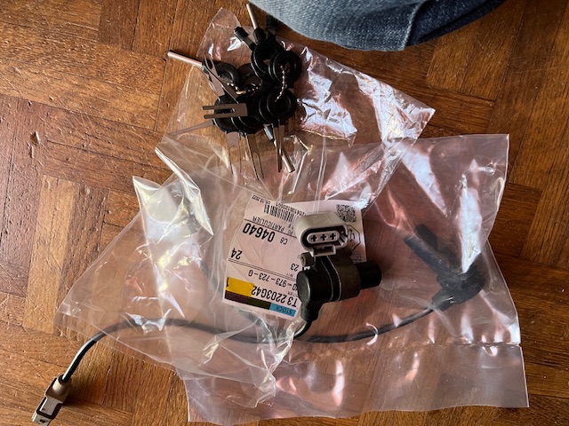

Spa grave, suis allé chez VW (plus sympa que chez OOOO) et j'ai commandé la prise
Pour résumer:
Remplacement du capteur par 0 261 210 261
Remplacement de la prise faisceau par 1J0 973 723 G
