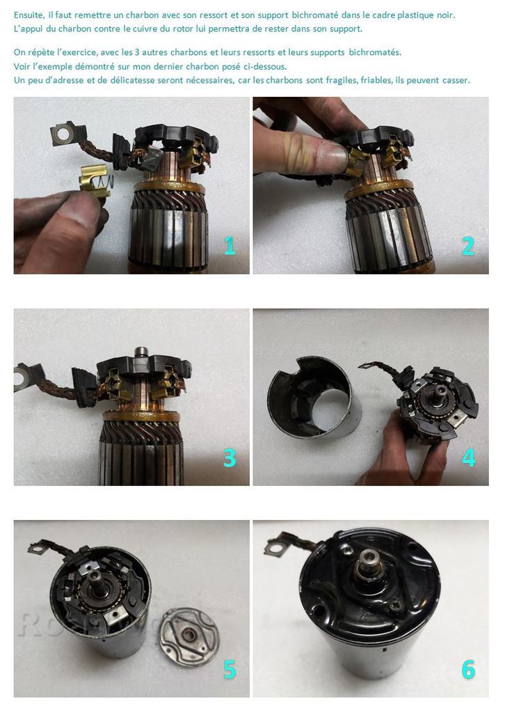

Splendide restauration, je vais m'en inspirer, merci beaucoup de nous avoir partager cette expérience. J'avais aussi fait cette rénovation.
Pour remettre les charbons en place, j'ai une proposition à vous partager (mais je ne sais pas restaurer aussi proprement que vous, je parle juste de la remise en place des charbons de mon démarreur) :

Oui, c'est une autre solution.
