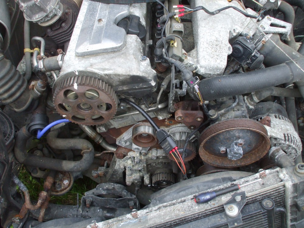

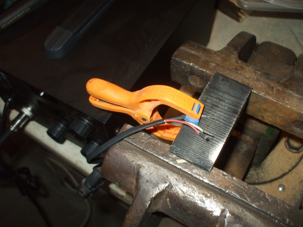

bon ben mon idée fonctionne, capteur hall a 15 euros au lieu de 90 minimum 8-)
un petit test avant de couper les fils et de souder, et VAG Com n'indique plus d'erreur :P
et ça démarre ! :-) bon pas trop longtemps car y'a pas d'eau

ben je vois que d'autres l'ont fait avant moi et même 034 vend le capteur a souder apparemment ;-)
https://plus.google.com/photos/10413809 ... banner=pwa
Messages : 11782
Re: S4 20v : démarre puis cale
c'est bon a savoir vu la diff de prix..... ;)
clair d'autant plus quej 'ai testé & que ça marche ;-)
