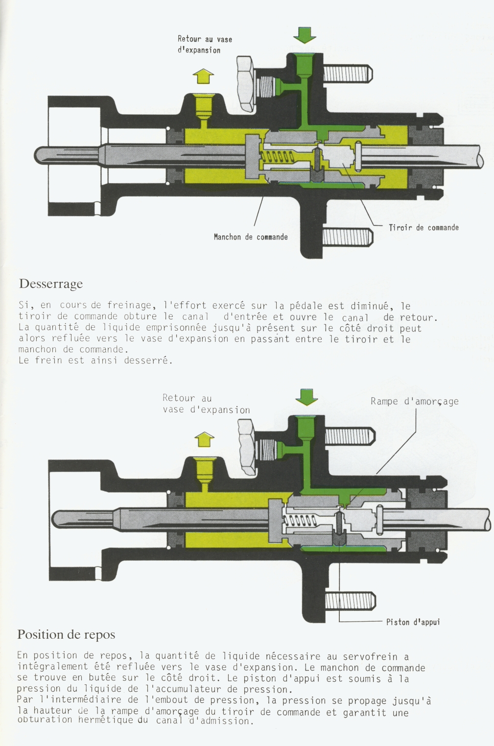

Mais, sur le Servo, il y a deux durites, et sur ton schema, on ne voit qu'un?
Est-ce que le schema en est un specifique Audi ou générique?

Audi....200t a écrit : Est-ce que le schema en est un specifique Audi ou générique?

Faux...Daniel a écrit :Ces essais ne servent à rien , circuit ouvert et sans prise de pression au booster
Contrairement à ce que tu crois Daniel, il y a bien une durite de retour sur le servo, j'ai déjà expliqué son rôle sur un autre post.
Et si du liquide hydraulique s'écoule par cette durite en quantité trop importante, ça signifie que le piston du servo n'est plus suffisamment étanche.
Il y a une certaine tolérance constructeur sur cette fuite, quand ça pisse le servo est mort.

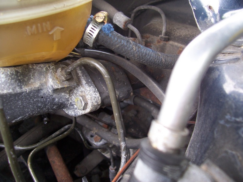

Pas de durite de retour coté boosteur sur mes trois type 44...100 1.8...200 10V ou 200 20V....comme quoi....
Une 100 S4 n' est pas une 200 20V.....
Arrivée des 150 bars par la durite du dessus ( 200 10V la photo )...pressostat en place, là où le mécano compétent doit prendre sa pression.
Le circuit avec suspension arrière hydraulique doit être avec circuit en direction arrière, c' est évident...à voir le détail sur ETKA...n' y a t' il pas des

Et comment la pression dans le booster peut elle retomber si pas de retour ?Daniel a écrit :Pas de durite de retour coté boosteur sur mes trois type 44...100 1.8...200 10V ou 200 20V....comme quoi....
Arrivée des 150 bars par la durite du dessus ( 200 10V la photo )...pressostat en place, là où le mécano compétent doit prendre sa pression.![]()
Lire le dernier paragraphe en bas :

Daniel, le servo est le même pour les 200 20v, V8, 100 S4 et encore certaines 100 type44
Ca ne pourrait PAS fonctionner sans retour, réfléchi un peu : d'un côté du piston il y a 150 bars, à la moindre infiltration de liquide hydraulique de l'autre côté du piston,
les pressions s'équilibreraient, et l'assistance deviendrait nulle, ce qui est un peu gênant, tu en conviendras
Je vois la durite de retour sur ta jolie photo

Effectivement, je la vois mieux sur ces photos.....il y a bien 20 ans que je n' avais pas touché un booster...celui de ma 100 1.8 lorsque j' ai installé mes
freins hydrauliques, ainsi que la DA....
Je suis d' accord avec vous, maintenant.
