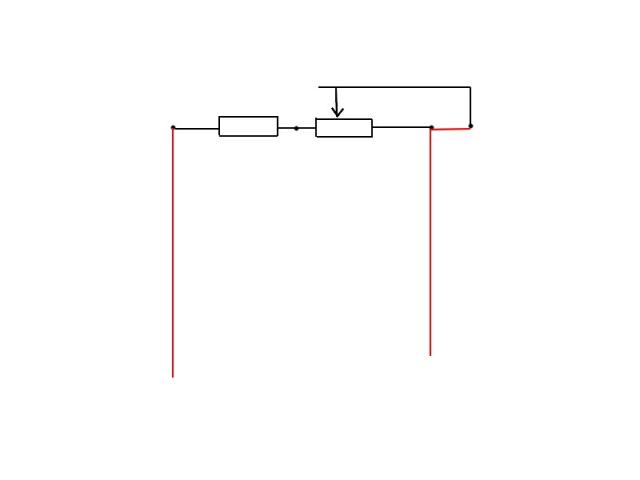

ou simple mettre une résistance sur le fil .. Mais de combien de ohm ?? that is the question .

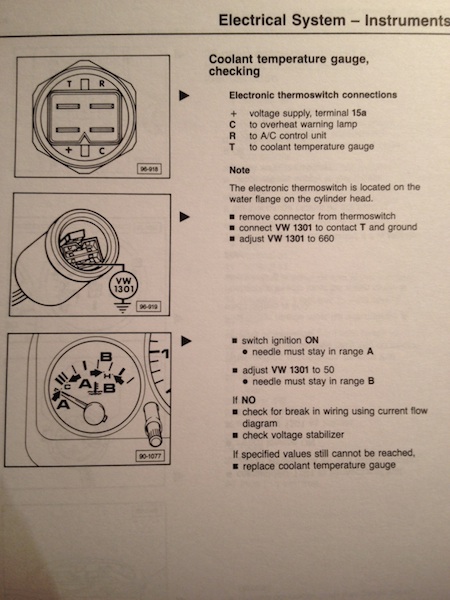

Il y a une note sur le reglage des instruments dans la bible Bentley. Je l'ai pas sous la main , je regarde ça et je reviens

Encore plus simple.... un mini potar 2 fils à souder, au minimum...tu règles pour afficher précisement.Burny a écrit :scheise !!![]()

Le montage TOP réglage ...signal sonde coté gauche...TDB coté droit....B c' est la masse batterie ou une masse moteur....
Un mini potar qui suffira largement de 50Kohm ou 10Kohm...suffira de le loger sur le coté de la prise sous la sonde.

ca, ca va bien alors?
http://cgi.ebay.fr/1526-10K-10-Potentio ... 27c36a24c3
pourquoi le mettre a la masse ? on ne peut pas se servir juste de la borne A et M sur ton plan ?

Janfi, non, rien de tout celà ..c' est une sonde remplie d' électronique qui envoit une tension proportionnelle à la température sur une borne,
envoit du 12v sur la sortie " surchauffe " et un autre 12v vers le climatisateur pour le couper si le moteur a trop chaud...( pour le soulager donc ).
La dernière borne sert à l' alimenter en 12v.
Burny, tu n' a pas changer tes fonds de compteurs ? .après ton ancienne sonde....sinon, redécales ton aiguille...
Pour le potar...on le met à la masse pour avoir un réglage plus fin...le mettre en montage résistance variable est moins efficace sauf sur un montage
qui demande une régulation de courant. Mais tu peux essayer quand même, çà ne craint rien..il faut juste relier celle qui va à la masse, normalement,
à l'une des 2 autres...comme ci dessous.
Modifié en dernier par Daniel le dim. 19 févr. 2012 11:41, modifié 1 fois.

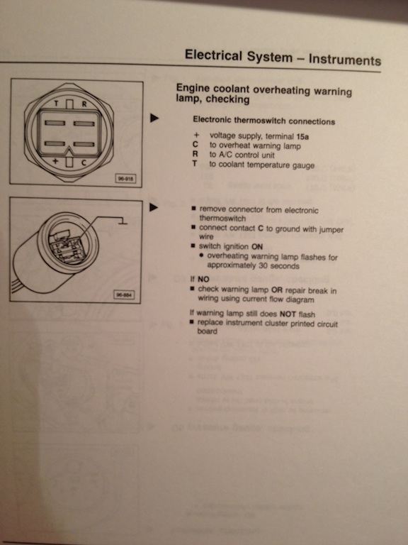

Ah ben dans la Bentley, ils expliquent comment controler la sonde.
