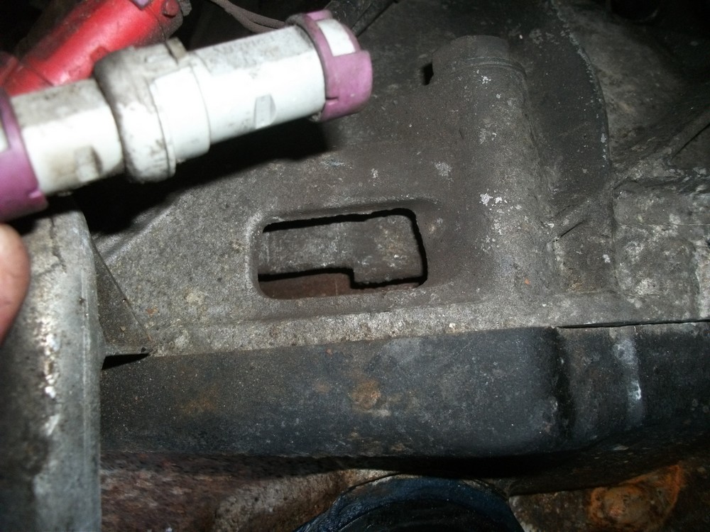

Re: Kv qui ratatouille....
moi sur la mienne, j'ai enlevé la petite grille au dessous du PC, là tu as le boulon du vilo, avec une rallonge tu tourne jusqu’à voir le repère au niveau de la cloche du volant moteur, de mémoire il y a 2 repères un 0 et un I le I doit corresponde a l'angle de réglage de l'allumage
Bon donc sur la boite, apres le O mais je vois une sorte de | et sur la poulie d'AAC un petit point, c'est bien ces reperes là ?
si oui je vérifierai donc la position a la tete de delco
- Messages : 1535
De mémoire, le O correspond au PMH du premier cylindre et le I est 18° plus loin, a l'allumage du premier cylindre.
donc je prend quel repère pour voir si mon allumge est bon ? le | logiquement d'après ce que tu dis non ?

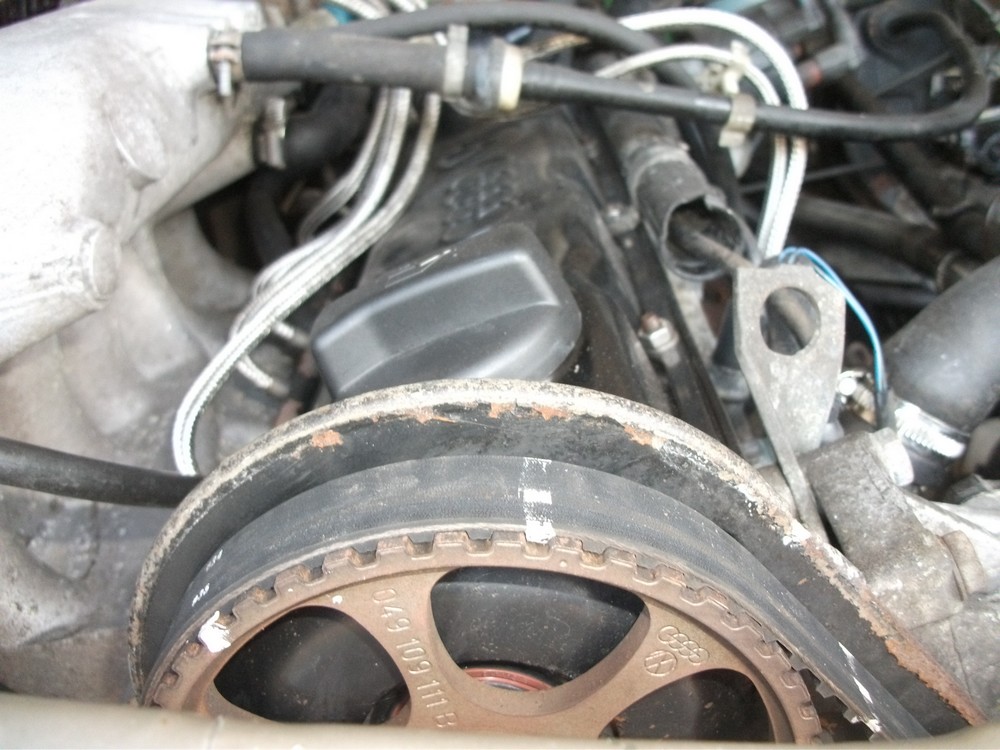

Tof, fait attention au point de repère sur ta poulie d'AAC, moi j'ai un point devant et un point derrière, et c'était celui de derrière qui était bon en faite, alors que je calé toujours avec le point devant
sinon tu met le volant moteur sur I, le point d'AAC aligné sur le plan de culasse, puis le doigt d'allumeur reglé sur le cran de l'allumeur, au pire regarde mon post intitulé " PB allumage + GT5E" j'avais eu a peu près les même soucis

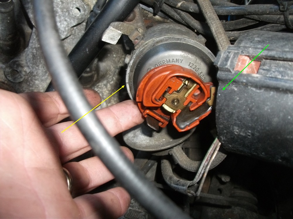

bon j'ai pas le meme doit d'allumeur que berry mais c'est pas enface du tout à non ?
je tourne dans le sens des aiguilles d'une monte ou inversement ou pas d'importance ?
mart80
- Messages : 1014
oui tu n'est pas en face du repère, et pour tourner le vilo c'est toujours dans le sens des aiguilles, sens tournant du moteur, après l'allumeur tu peux le démonter et le tourner comme tu veux

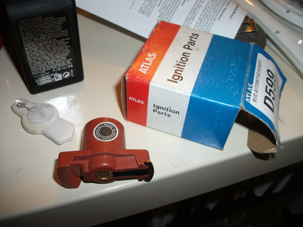

- Messages : 7414
T'es pas emmerdé avec ce doigt d'allumeur ?
Une vraie merde ces trucs centrifuges !
Sur le JS je l'avais viré, que du bonheur !
Essayes avec un autre..normal...
Si j'en ai un tout neuf qui vient de ma denrière commande aux states
Ok merci MArt80 pour les infos
je ferai tout ça demain
- Messages : 8834
"made in western germany"
Il est récent ton doigt dis donc
