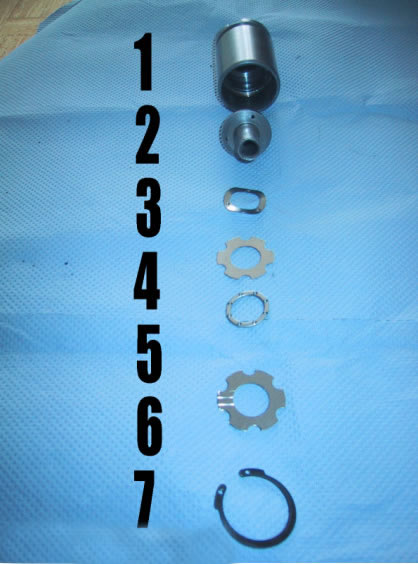

bon, c'est quasiment fini, plus que la purge a faire..
mais y'a un truc bizarre :
sur le tuto golf GTi, ils disent "faire un essai avec la came de FaM : si le piston sort correctement et qu'il ne revient pas, c'est que vous avez reussi"..
moi, il revient.. :? :? en même temps, je me dis que c'est normal, car pour le moment, je l'ai bien graissé.. Mais peut être quand il sera plein de liquide de frein, il ne reviendra pas.. Qu'en pensez vous ?
pourtant la pièce 2 tourne sans résistance
Re: etrier arriere grippé - came frein a main
de plus, la petite butée a bille est mise avant la rondelle ondulée, comme ici :

tu as fait une pression sur le piston en meme temps que tu fait fonctionner le levier de fam .
car si tu ne le repousse pas pas sur que le cliquet s'enclanche ;)
bon, ben ca y est, tout est remonté.
Le frein a main a récupéré une course plus courte (je trouvais de puis qq temps qu'elle s’était allongée)
Effectivement, Theau , tu as bon : avec les plaquettes en place, le piston ne rentre pas après avoir tirer la came. D'ailleurs quand j'ai fait cela , l'etrier en main, j'ai bien entendu/senti le système de rattrapage de jeu ;)
Par contre, l'impression que la pédale est plus molle, et course plus longue.. J'pense qu'il faudra repurger le circuit :?

@Cyril : pas changé le piston. ;) c’était vraiment que le mécanisme de FaM qui était grippé
Pour le remontage, et comprimer le ressort, j'ai utilisé mon lève-soupape comme un serre joint.
Il faut faire gaffe a bien centrer la "cloche" où rentre le ressort, car sinon, impossible de comprimer suffisamment le ressort pour mettre le circlip
