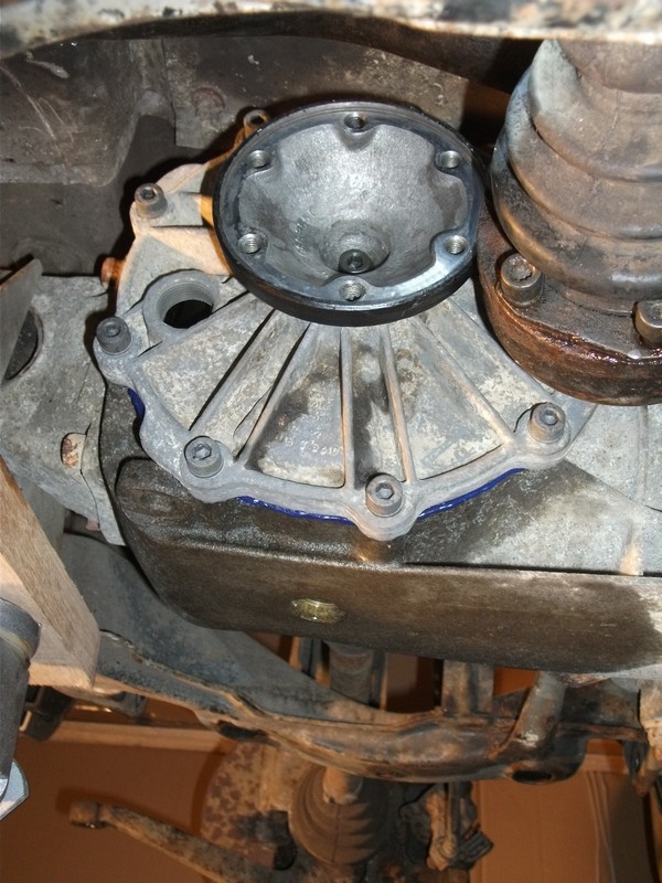

voil flasque remise en place avec joint bleu
par contre il faut mettre de la graisse dans la tete de cardan (où j'ai changé par une neuve la vis centrale, puisque l'autre était un peu foirée) hors sur Kate j'ai l'impression qu'il parle de graisse Hte T°, alors que mon pote me dit que de la graisse normale (pas Hte T° quoi) suffit, qu'en pensez vous ?

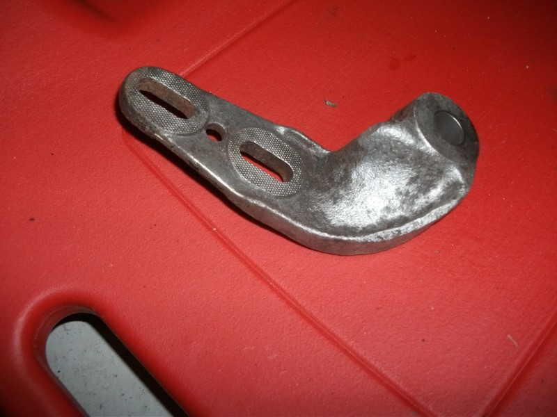

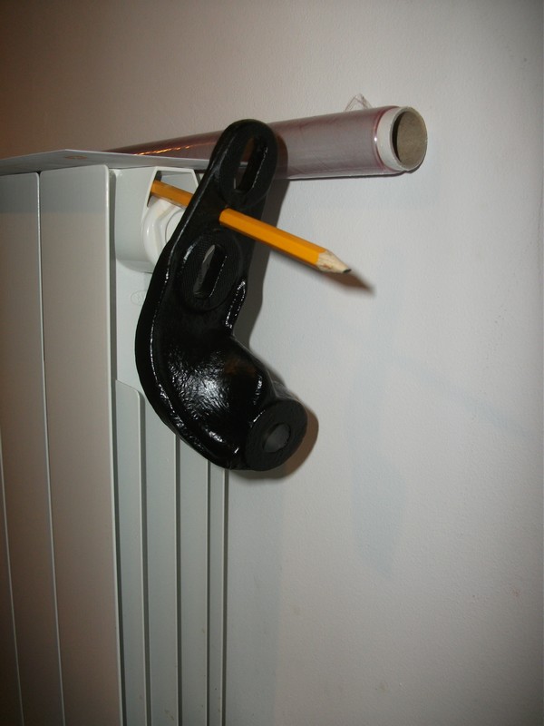

j'en ai profité pour sabler les portes rotules arrières,
puis peinture epoxy restom

le trou de remplissage semble un peu bas.. tu l'as bien remis a sa place?
Re: Deblocage ecrou de cardan & jonction pont AEC
tout a fait car qd j'ai monté a blanc, j'avaisun doute (en fait jsutement j'avais monté le bouchon trop haut d'un cran de vis, et j'ai vérifié sur mes deux autre quattro et c'est bien comme cela, l'inscription de la ref totalemetn en bas, un ergot a gauche et verif ultime, l'aimant a l'interieur totalement en bas aussi
on peut le voir sur cette image qu'il est en bonne position (avant demontage)
