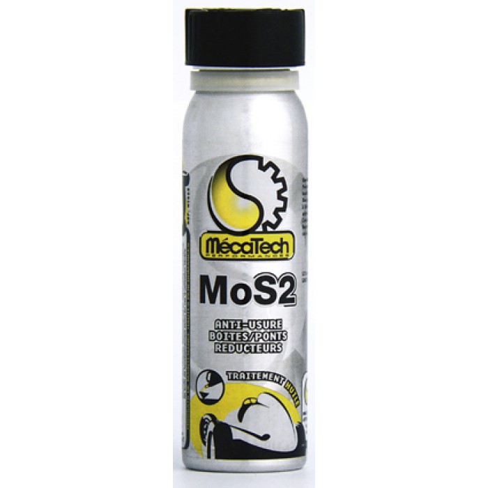

sur le GT j'y ai trouvé vraiment mon compte, avec du Mecacyl
mais pour le S4 je viens juste d'acheter de la mannol 75W90 que j'accouplerai a Mecacyl HY

Le GDA MOS 2 est pas mal non plus....essayé pour ma part....juste sa couleur noire qui déroute un peu....Macchris a écrit : ..... avec du Mecacyl

oui Daniel suite a tes conseils j'avais testé ça sur la boite du quattro que j'ai vendu mais je n'y ai pas retrouvé l'effet "assouplissant' du Mecacyl
que j'avais mis dans la boite du GT -(ou alors etait ce la 75w140 ? m'étonnerait)

Normal ce n' est pas le même type de produit...le GDA est un adjuvant....les effets se font ressentir après plusieurs manoeuvres au niveau synchros ( par le levier deMacchris a écrit :.... mais je n'y ai pas retrouvé l'effet "assouplissant' du Mecacylque j'avais mis dans la boite du GT
vitesse quoi )....perso, que du bon surtout au niveau passage de la deux, par temps froid....passage nettement amélioré.....et sans vidange de boite.....
ce n' est donc pas la nouvelle huile qui fait le boulot....
J' avais déjà testé le Mecacyl mais avec vidange de boite, donc....pas sûr que ce soit la nouvelle huile ou le produit....

Alors personnellement, le Mécacyl a super bien marche sur le GT, le passage de la seconde ne craque plus, par exemple.
Sur la 100, c'est plus léger, il n'y avait pas de problème de passage mais des bruits de roulement qui ont tout de même été un peu atténués.
Quant à la 90, les bruits de roulement ont été atténués mais pas trop le passage de seconde à froid!
Tout ça avec de la 80W90.
Je referais ptet une vidange avec GDA sur la 90 s'il n'est pas trop cher...
