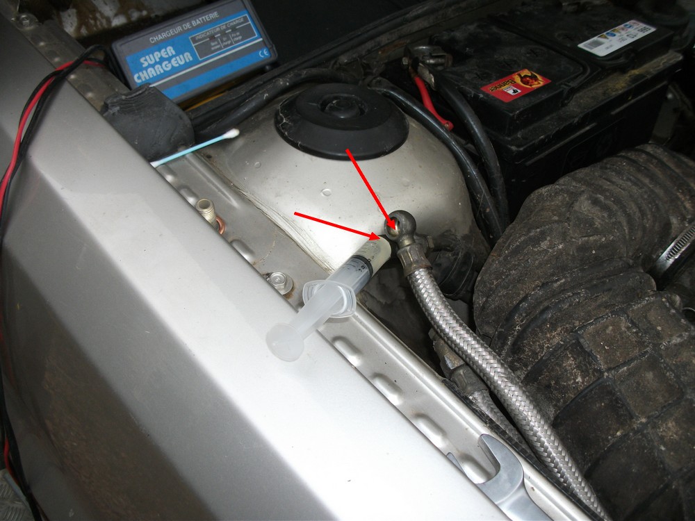

Avant de tester la methode a l'ami Lolo, j'ai essayé qqchose, j'ai rentré de l'essence par là :
bon du côté fleche de gauche je pense que cela sert a rien puisque cela retourne au filtre a essence mais c'était par acquis de conscience mais de l'autre côté direction kjet cela a porté légèrement ses fruits puisque la voitre a démarré et reste en fonction 2 secondes et j'ai enfin entendu le 5 cylindres (sans bruits de poussoirs !)
j'ai réitéré l'opération en filmant avec mme qui demarre mais cela a duré moins longtemps pour le moteur en route (au tout debut de la video). c'etait plus parlant lorsque j'ai pas filmé evidemment !

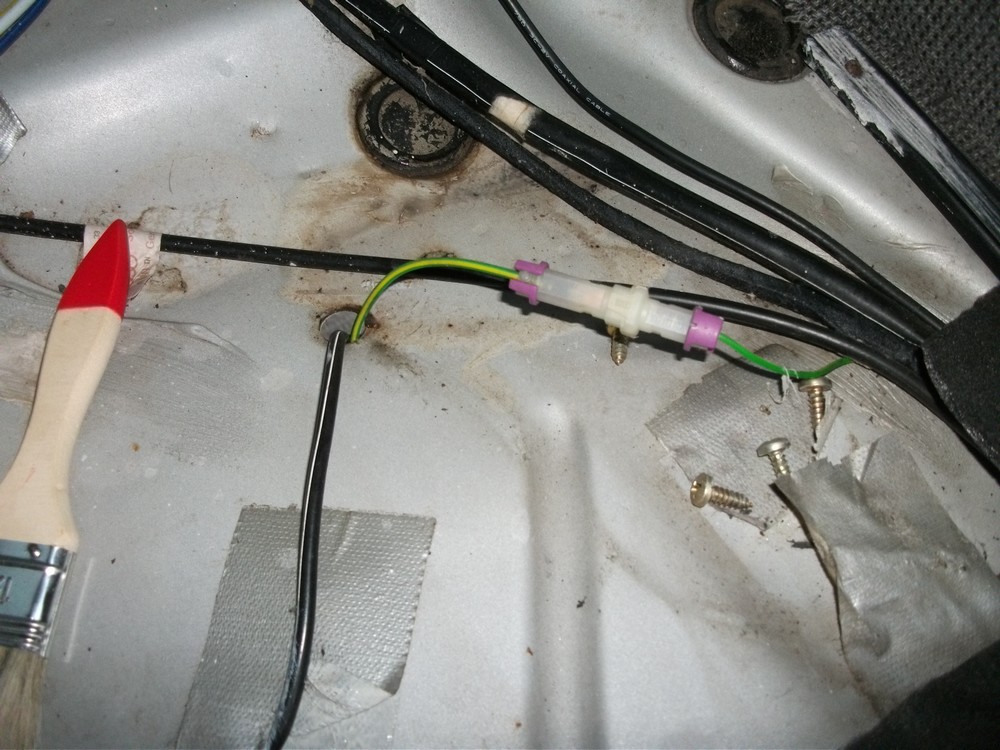

DOnc j'ai filmé en dessous pour voir si j'entendai la pompe ou si elle vibrait, que dalle...

Re: Tentative de demarrage du quattro apres 10 ans ...
les 3 pompes que j'ai testé serai HS ?
Celle du quattro je veux bien je l'ai jamais vu tourner par contre celle du KV 87 qd j'ai arrete l'auto il ya 2 ans marchait tres bien, et l'autre j'ai démonté la pompe y'a un an sur le DZ et marchait bien aussi !! comprends riens moi....
enfin toujours est il que j'ai fait une video du bruit que fait la pompe lorsque je la mets en 12v sur une batterie annexe.
http://youtu.be/aDDP_Pmn-R4
voilà.... vais me mettre en quête d'une pompe pas cher pour essai alors (vais pas en acheter une plein pot si c'est pas ca)
