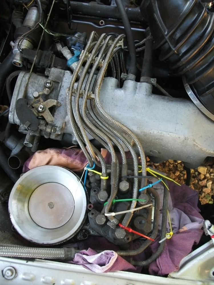

Tu peux démonter sans soucis les distributeurs,juste replacer le joint torique noir sur le plateau sonde. Regarde aussi si le piston à l’intérieur du distributeur n'est pas grippé.

tof tu peut mettre celui de 87 sans soucis faut juste savoir ou se branche l'injecteur de départ a froid .pour la durite qui est aspirer je viens d'en faire le test comme j'ai vendu un k jet complet j'ai voulut le tester avant la vente donc j'ai démonter celui de ma 90 qui marche nickel est l'auto est régler au top en allumage .quand j'ai remis l'autre k jet elle a démarrer au quart mais pas put l’accélérer est j'ai vue que la grosse durite gaufré est aspirer violent après j'ai plus d'essence dans l'auto donc j'ai arrêter le test .
je vais lui en remettre est te redit si j'arrive a le faire fonctionner .
par contre vérifie bien le bon ordre des injecteur repère: moi j'ai pris une photo avec les numéro dessus comme sa pas d'erreur .

philou, ouais jai repéré sur le quattro 86 mais pas repéré sur le GT87 (c'est en le presentant a coté du quattro 86 que je me suis aperçu qaue c'était pas le même :cry: )

J'suis fan des colliers ;)

Alleluia bro's ! ça remarche !
j'ai pris tout le systeme plateau+distrib essence de mon quattro 85 suisse qui lui demarre pour mettre sur le quattro86, apres demontage et remontage, essai et .................. ça marche pô ! :cry: :(
je sais pas pourquoi je me dis putain le platreau marche sur l'autre c'est sur, faut que je revérifie le branchement de la pompe, et en fait c'était ça ! j'avais mis des pinces crocodiles sur les bornes de la pompe et l'autre coté des pinces crocodiles sur l'arrivée du jus de la pompe (essai avec le relais et en shuntant ça marchait pas), je prends le multi et je controle a l'arrivée du jus celui ci arrive bien jusqu'aux fils d'origine de la pompe, je vérifie sur les bornes de la pompe... que dalle....
j'avais donc deux cables que j'avais fabriqué pour tester des pompes a essence, je prends le temps avec des cossees a oeil de les remettre sur la pompe et je joint avec des dominos sur les fils venant de la voiture, et au premier coup de clef vroooommm !!!
On va me dire que j'ai fait beaucoup de bruit pour rien mais ça fait rien, au moins je sais démonter un doseur distributeur sans que cela fuit lol
Merci de votre aide, me reste plus qu'a finir ma purge de LDR mettre du neuf puis CT.
