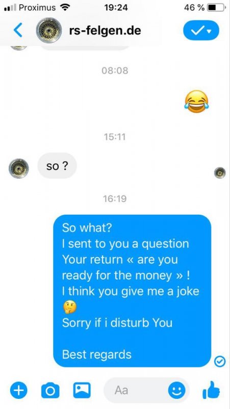

- Messages : 3695
Oui il pense que je fait le crevard quand je lui demande deux prix de jantes
À faire le malin comme ça , il vas vendre des enjoliveurs nord auto
Il n’y a pas 50 clients par jours qui lui commande une paire de roulettes à plus de 3k€
Pas dit non plus que je vais le faire , mais c’est ça être commercial ou alors tu vas à l’usine
- Messages : 3695
Je confirme
Le
Monsieur Rs Felgen prends les gens pour des bouseux
Je lui ai un peu rentré dedans n’en lui disant qu’il a des approches commerciales un peu spéciales ....
Il a l’air de se calmer un peu
Mais il n’incite pas à acheter chez lui
Le

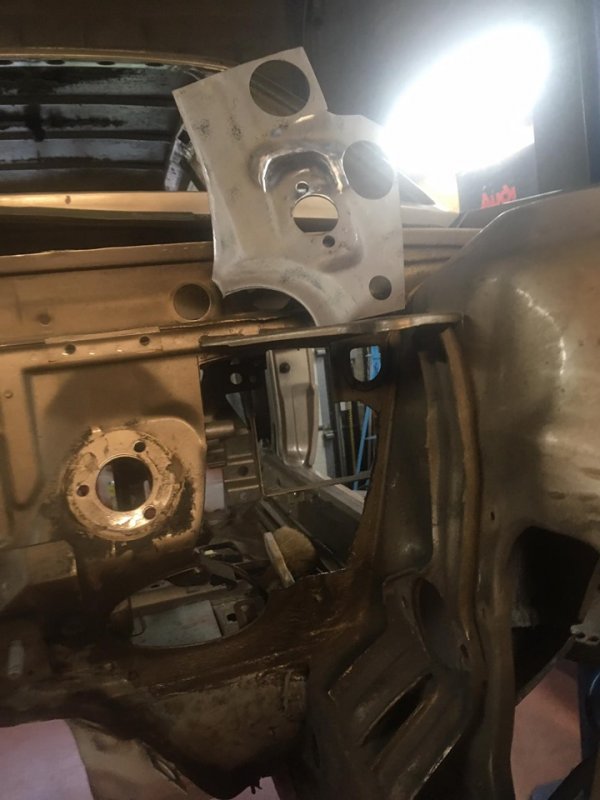

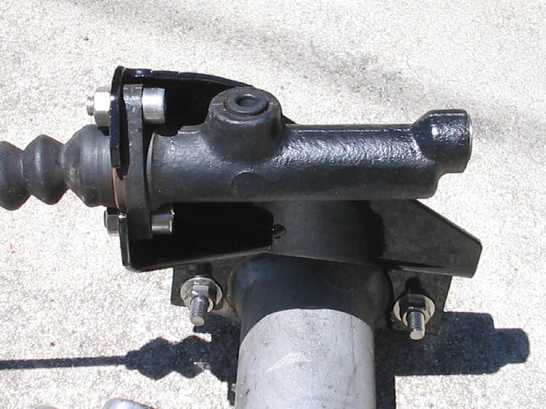

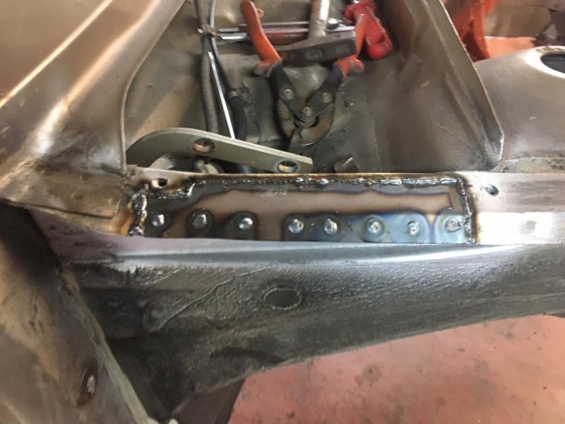

soins des petits bobo sur l'avant et placement de la tôle au tablier pour le cylindre émetteur
- Messages : 5445
Il y a quelques temps j'avais acheté chez Autewo une pièce de chez 034 Motorsport, qui se monte à cet endroit afin de renforcer le tablier et éviter qu'il se fissure. Les ricains appellent ça "Firewall bracket"....ça se monte sur les points de fixation de l'émetteur d'embrayage ainsi que sur les points d'arrimage de la crémaillère
Chez LSpeed-Racing, ils proposent un élément à monter directement sur le pédalier dans le même but. Il s'agirait d'une pièce spécifique Sport Quattro...malheureusement, leur site est en maintenance
- Messages : 3695
ah yess merci
toujours bon à savoir
- Messages : 11792
Ca valait cher chez 034 Mike ? mon ur a ce putain de souci....
- Messages : 5445
De mémoire c'était environ 100$ sans les frais de port + douane éventuelle.
Chez Autewo ils le vendaient 120€ TTC
- Messages : 3695
Il y a moyen de la fabriquer soi même ?
