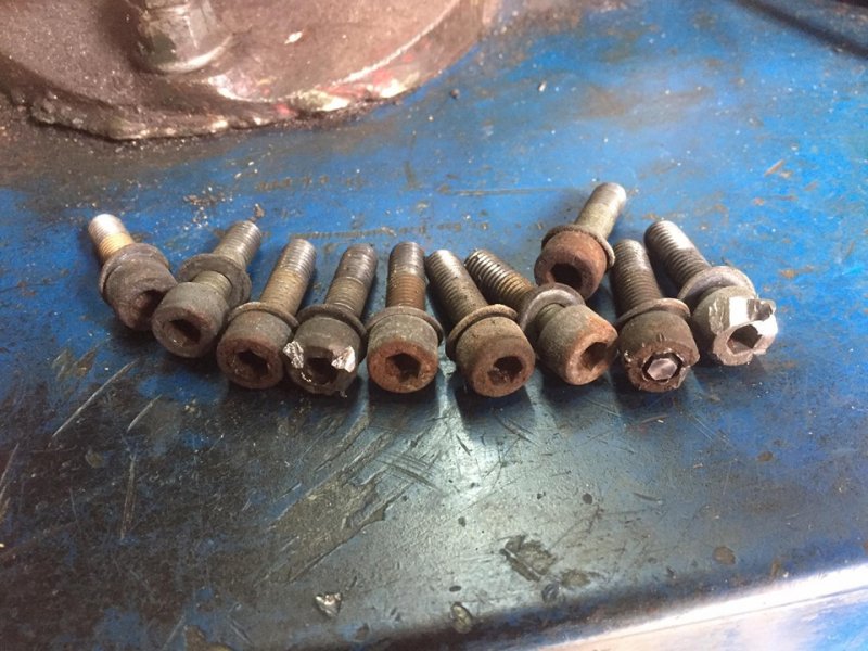

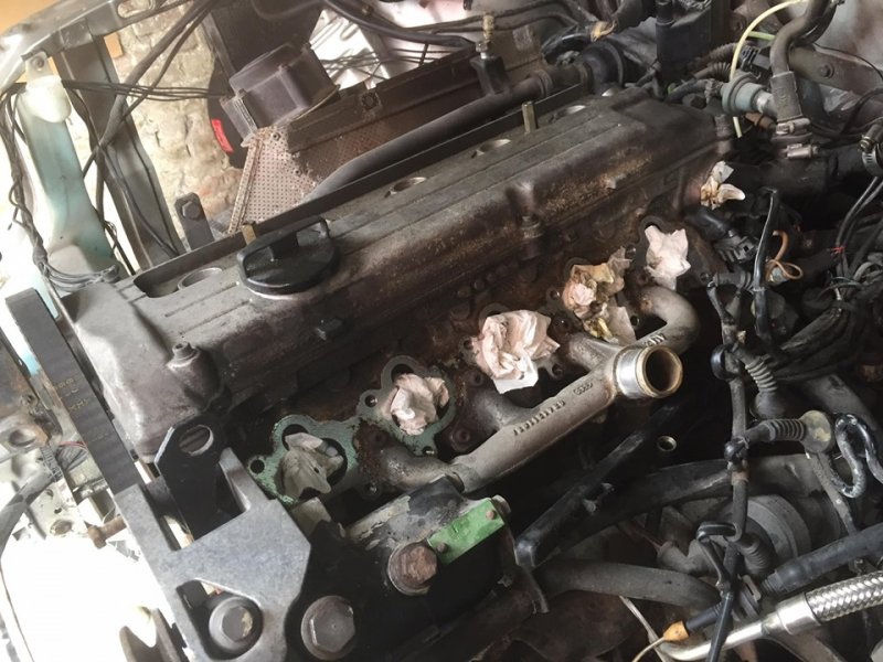

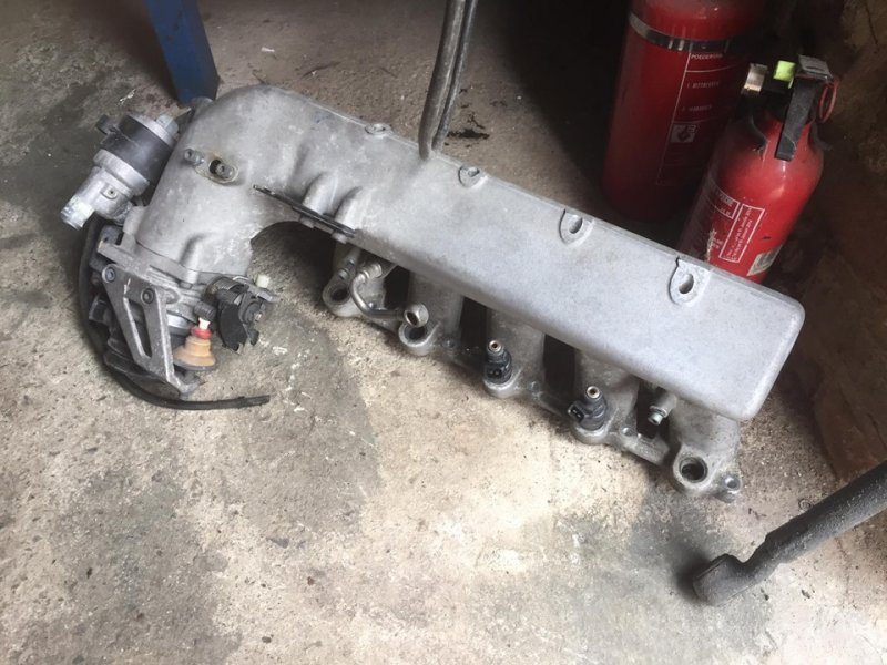

démontage du collecteur d'admission, les vis m'ont bien fait ch.…, obliger de sortir le burin
à la base juste pour placer celui RS2, mais ça m'a permis de découvrir quelques merdes

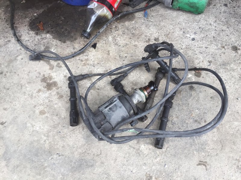

le tuyau de vapeur d'huile qui sort du bas moteur, croqué et bidouillé avec du tube en cuivre de plomberie
les sondes sur le bloc ont la gaine désagrégées, je vais simplement mettre de l'isolant autour

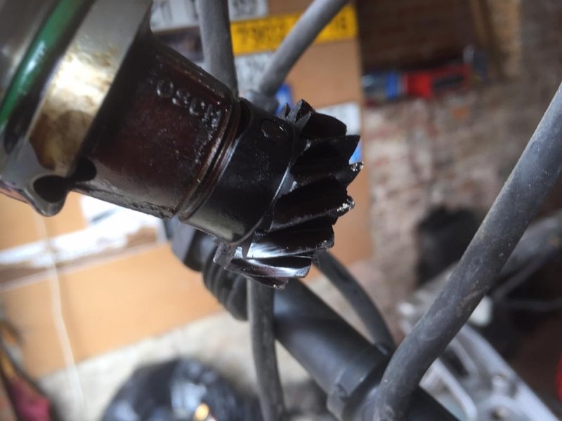

le pignon de la tête d'allumeur est en plastique donc passage au métal

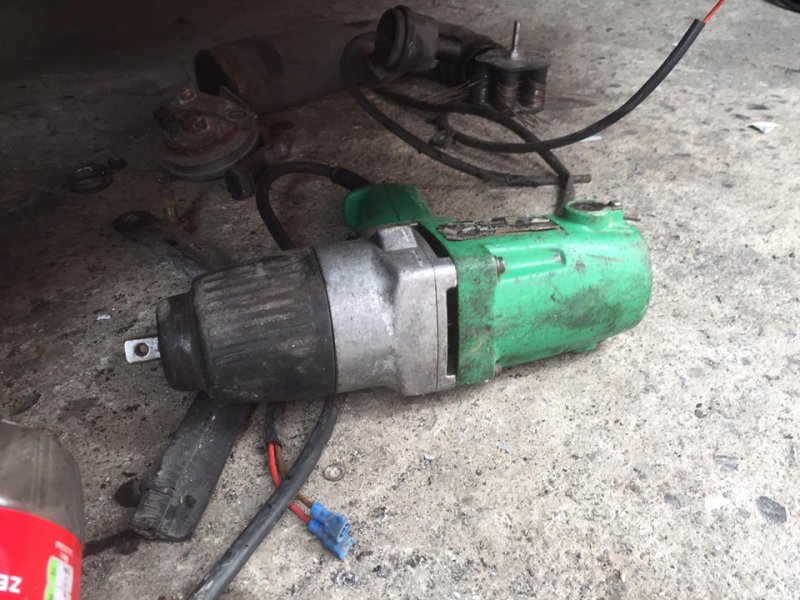

alors le pur hasard, avec ma déboulonneuse de récup, j'ai su avoir la vis de la poulie dumper
et la cerise sur le gâteau, j'ai "commencé" à démonter la crémaillère, les barres de direction sont sorties, le vérin d'assistance également
je dois encore désaccoupler à la colonne de direction
je ne sais pas si elle est vraiment en mauvais état , il y avait un peu d'huile partout, donc changement par précaution
bien que lorsque je suis allé voir dans l'habitacle pour virer la vis de la colonne, je voyais du gras….

beau boulot mon gars
curieux pour le collecteur que ce soit des vis CHC et pas des goujons
- Messages : 3706
Re: 200 20v COGNAC
sur les 3B en tout cas ce sont des vis ALEN
Re: 200 20v COGNAC
ah ouais je savais pas je me rappelle plus sur le 7A que j'ai démonté mais quasi sur que c'est de goujon aussi

Euh tof...tout les 20v ont des btr sur le collecteur d'admission.
Etienne, il suffit de mettre la clé dans la.vis et de l'a taper un bon coup dans l'axe et dévissez d'un coup sec....ça vient à tout les coups.

Pas d'accord, sur le NF il y les mêmes vis (plus longues) et j'en ai eu une de petée aussi car pas facilement accessible pour taper dessus avec la clef.

oui c'est ce que j'ai fait quand c'est possible, mais la douille en 1/2 ne passe pas partoutaudiquattromoto a écrit : lun. 4 mai 2020 20:58 Quand c'est mal monté c'est mal monté....
j'avais une longue clé alen pour passer à travers le collecteur……….elle a cassé
