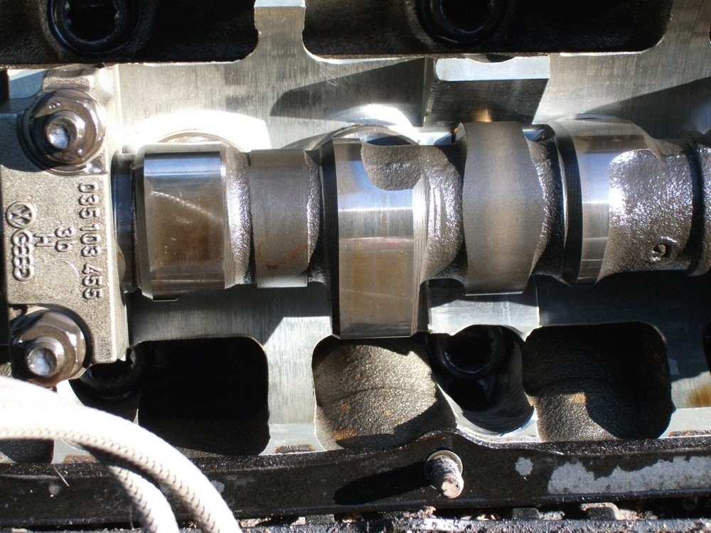

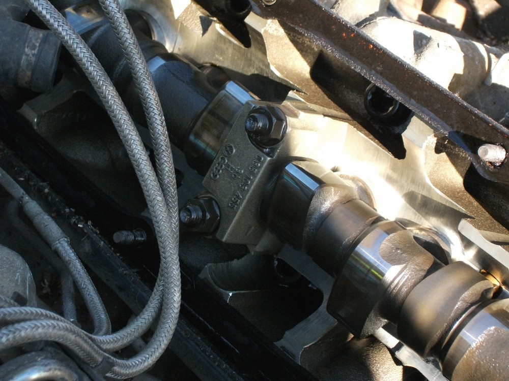

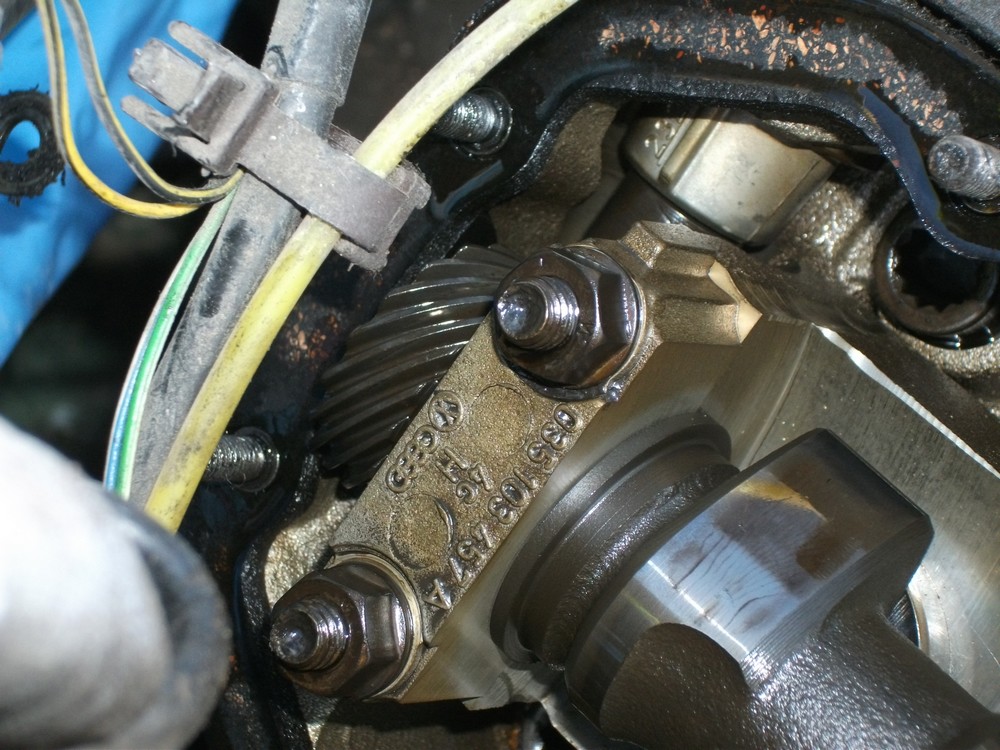

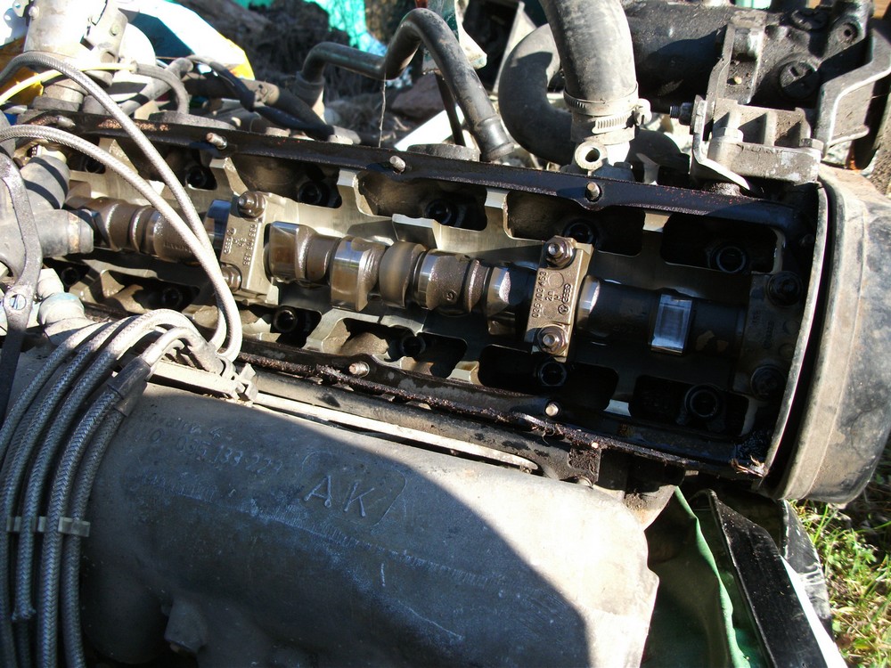

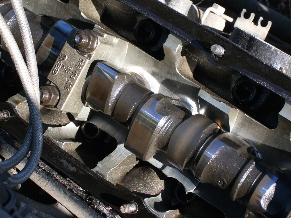

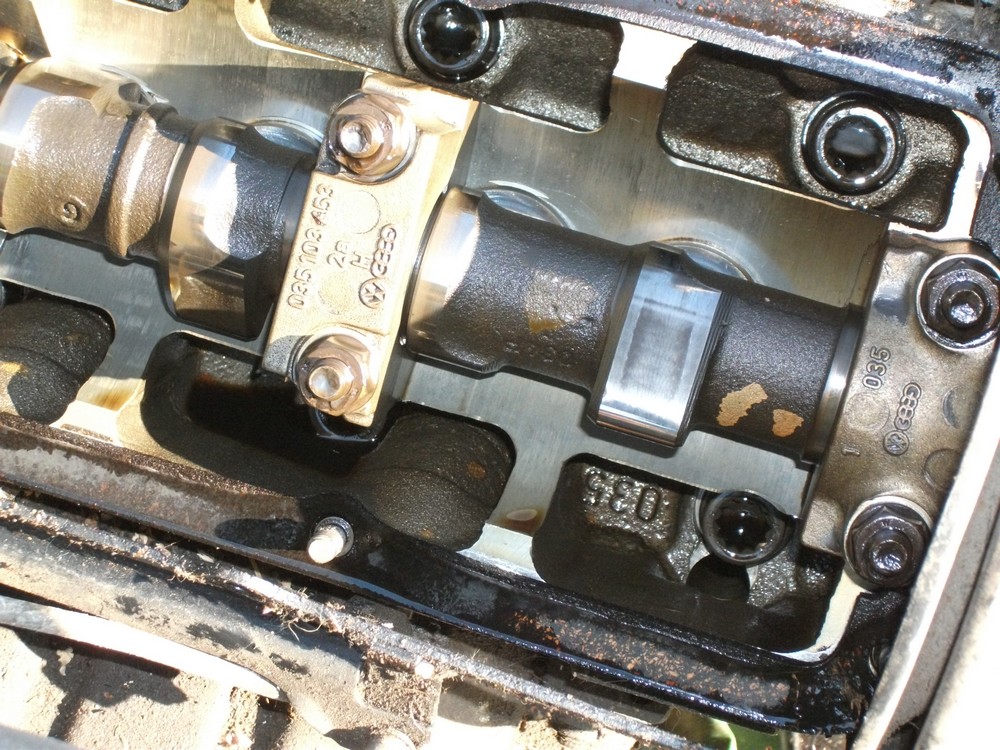

fais beau aujourdh'ui, du coup j'ai démonté le couvre culasse du moteur pour voir un peu si les paliers etaient identiques a celui du GT. Alors y'a surement une raison mais c'est différent, parceque voilà ce qui est noté dessus
celui que je dois remplacer :
et celui de l'audi 100, tout est identique sauf le petit b a coté du 3
vos avis ?
A part ça le moulin a l'air neuf !! enfin moi je trouve....

on dirait qu'il y a plus de matière entre les 2 ecrous.
Si c'est le même diamètre (au centième près), t'as rien a perdre ;)
