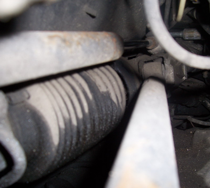

http://img146.imageshack.us/img146/3316/file9369.jpg
je parle des vis qui traversent cette pièce pour se visser dans la crémaillère.
Quand j'ai démonté l'ancienne il n'yavait pas de pattes repliées..

Si si, la tôle sur la gauche doit se replier sur les cotés des six pans...
GROSSE erreur de ta part ! :shock:
Sur la 200 20V, la tôle est pliée de chaque coté....on le voit assez bien sur cette photo ancienne....
