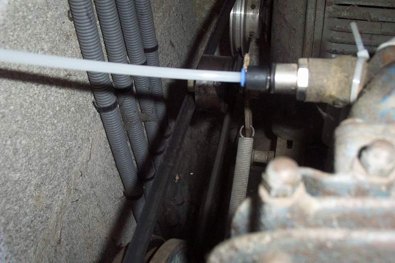

Daniel a écrit :Je me sers de mon compresseur à l' aspiration...c' est un peu gros comme pompe à vide, mais çà marche bien.
Intéressant !
Comment as-tu adapté le tuyau sur "l'aspiration" ??
Messages : 9198
Re: Tuto demontage compresseur de clim?
Ouais je veux bien l'info aussi, si mon compresseur permet d'eviter l'achat d'une pompe c'est deja ca ;)
Messages : 17367
Raccord adapté sur le raccord d' entrée.....mais très peu de compresseur permettent ce montage.
