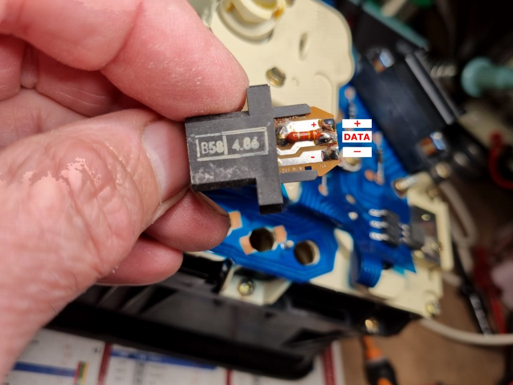

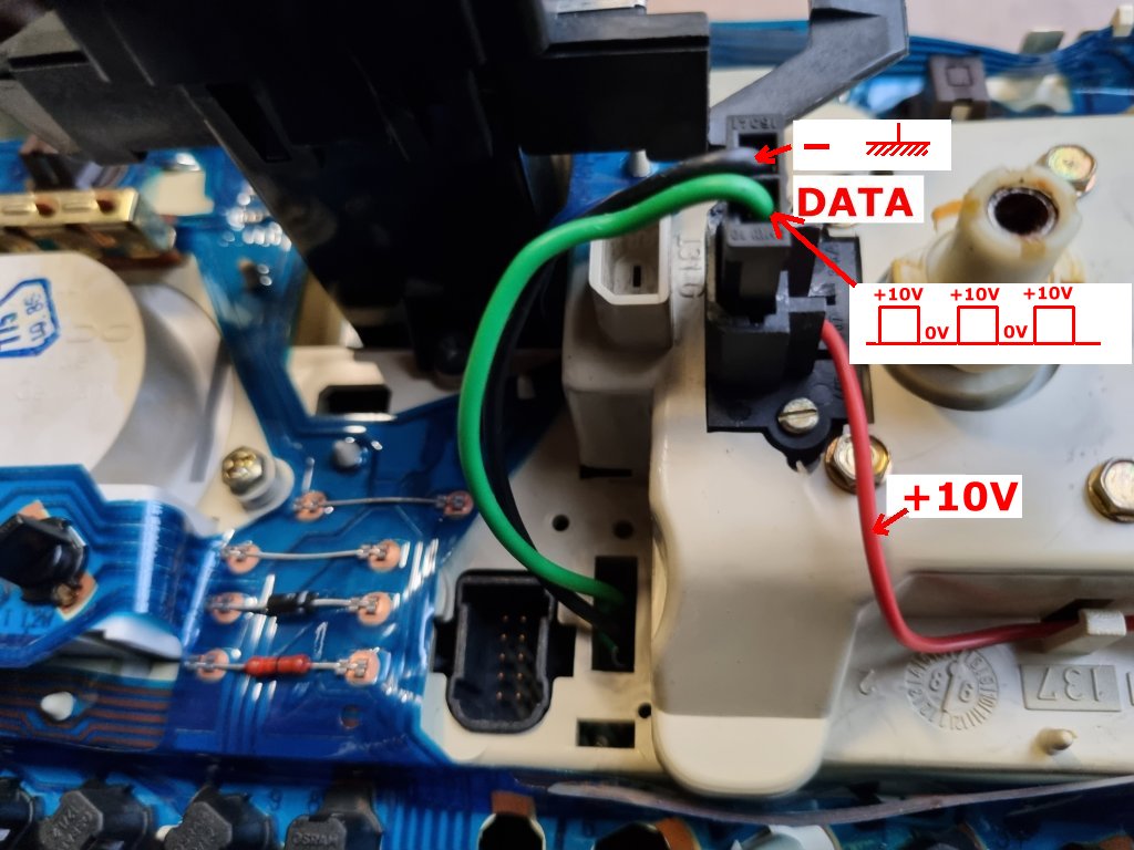

Bonjour,
Suite des investigations. Après quelques mesures, j'ai enfin trouvé le fil du capteur de vitesse (effet Hall).
Donc ce fil vert "remplace" le fil blanc-bleu des modèles facelift de 1988.
Ce fil sera relié au boitier de gestion du Tempomat mais aussi au connecteur "Gala" de l'autoradio.
Voici les photos :
