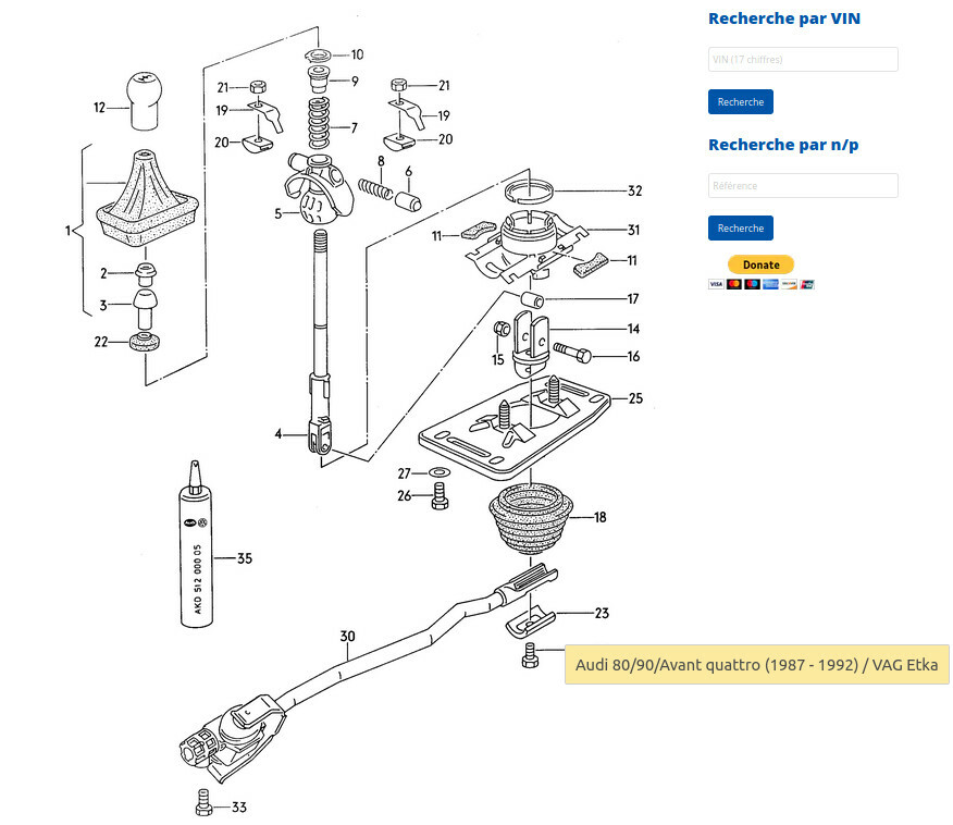

Je ne sais pas comment c'est fait sur T89 mais sur T81/85, tu desserre la vis qui tient les deux parties de l'arbre de commande de boîte, tu recentres bien ton levier pour qu'il soit bien centré et tu resserre la vis.
D'après l'éclaté de pièces, je dirait que l'équivalent est la vis sous le levier de vitesses? Sans certitude.
Edit : oui, c'est ça visiblement.

Oui c'est une vis sous le levier de vitesse, sur l'éclaté on voit bien une pièce avec une fente qui permet le réglage d'avant en arrière mais latéralement, je ne vois pas comment c'est possible.
https://nemigaparts.com/fr/cat_spares/e ... 74/060000/
