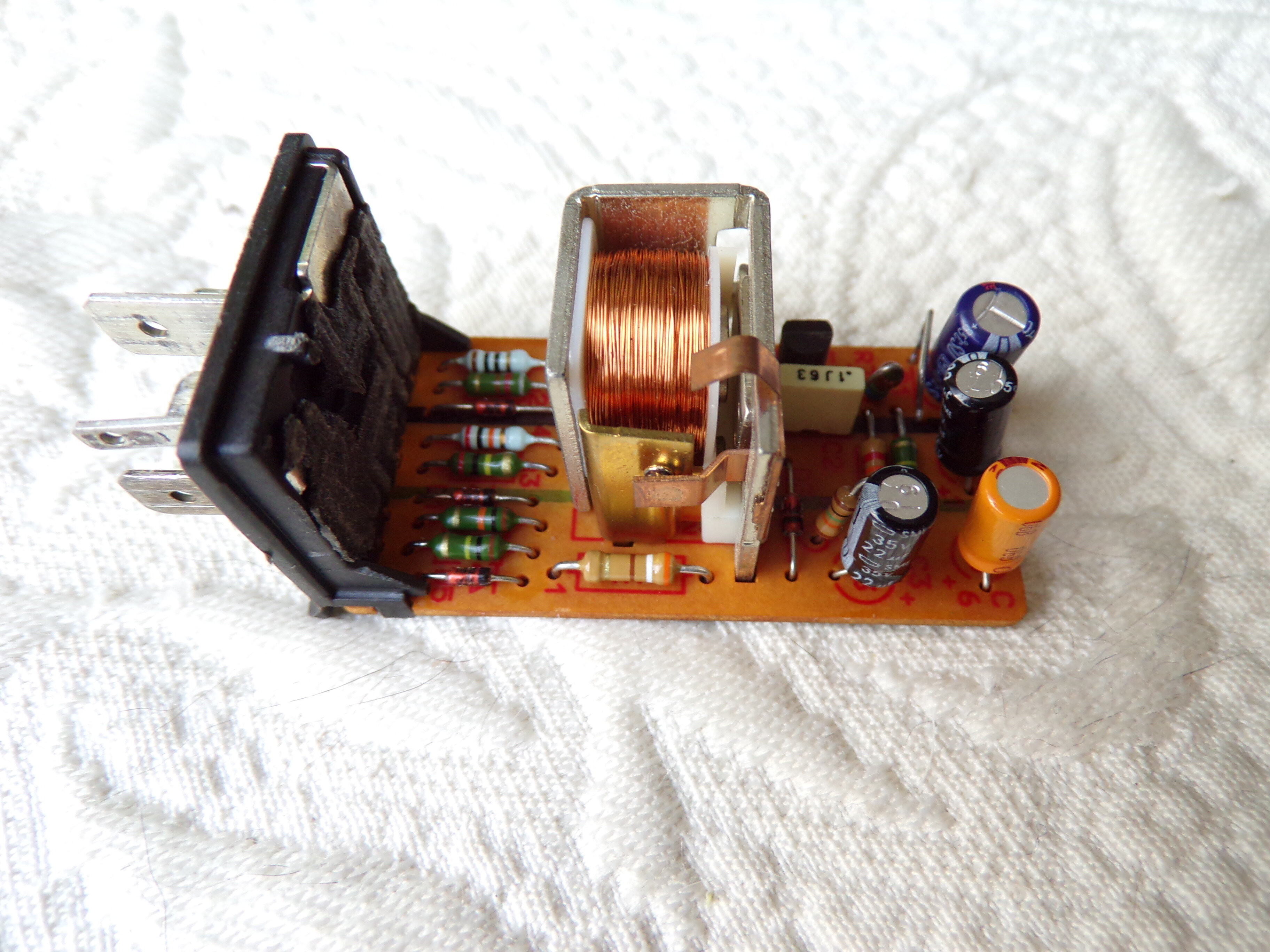

Je récapitule.
J'ai débranché les deux sondes, la double et la simple, le buzzer ne s'arrête pas, le voyant non plus, contact mis.

J'ai trouvé ça :
https://forum-auto.caradisiac.com/topic ... trouvable/
Si j'ai bien compris, le relais 259 est commun pour l'oubli des phares et le voyant d'huile ?
Je ne sais pas encore si ce relais se trouve sous le tableau de bord ou coté moteur ?

Eh bien non ce n'est pas le 259, moi c'est 311 avec la référence 443919082B
Je l'ai enlevé, ça fait du bien, plus de buzzer et plus de voyant.
Je vais l'ouvrir pour voir s’il y a quelque chose de louche.
J'ai regardé les prix, vite fait c'est dans les 80 € :?
Messages : 15413
Re: en panne
J'ai ouvert le machin, il y a un truc qui cloche le contact est permanent, mais est ce que c'est la patte de l'électroaimant qui est tordue ou l'autre sur la platine mais cette dernière est un peu grosse pour c'être tordue avec une surchauffe, non ?
J'ai vu une référence un peu différente de la mienne qui est 893919082A moi c'est 443919082B
J'ai trouvé la première référence sur ebay, les contacts et le schémas sont les mêmes.
https://www.ebay.fr/itm/Audi-No-310-Oil ... 3582876468
Je n'ai pas trouvé de photo sur le net, ça m'aurais aidé de voir l'orientation de la patte, alors si vous voyez ça ?
Merci ;)

Merci pour le lien, mais je voudrais essayer de le remettre en forme pour commencer.

J'ai redressé la patte de la platine, le buzzer refonctionne normalement, c’est-à-dire, a l'oubli des phares.
Par contre, le voyant d'huile reste allumé, même si je débranche la sonde double et la simple en dessous, moteur en route ou a l'arrêt ?
