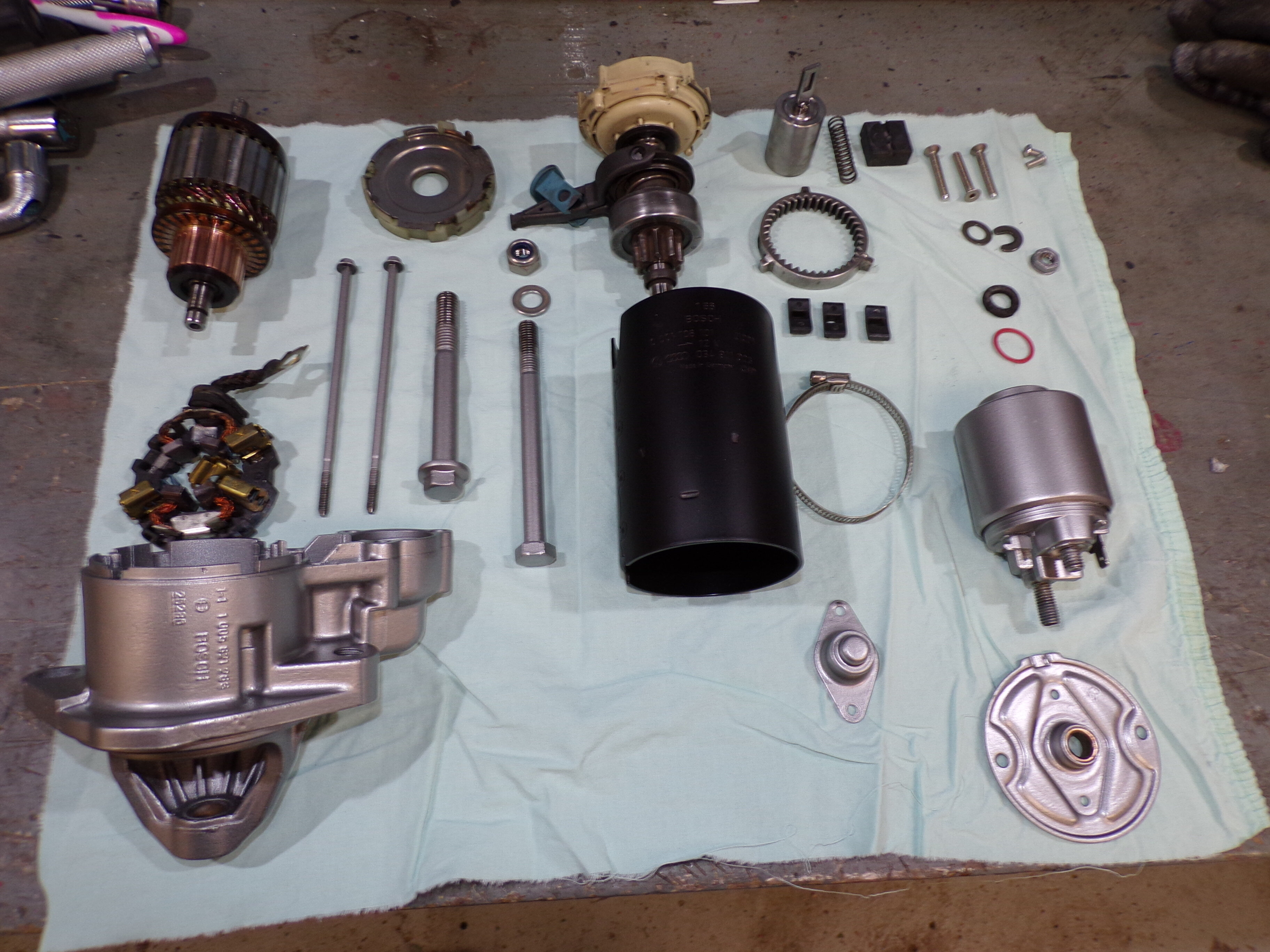

Le corps du démarreur, toutes les pièces passent par les mêmes étapes :
Messages : 15266
Re: [TUTORIEL] démontage démarreur audi ng
Il ne manque plus que les charbons :) :

Remontage.
Mise en place de l'arbre avec sa fourchette :
Pose du patin :
Pose du piston du solénoïde :
Un bon graissage des pignons :
Insertion de l'induit :
Pose du corps du solénoïde :
Pose des vis du solénoïde :
ça c'est la seule position possible du bloc de pignons, sur les photos du dessus ce n'est pas bon :
Pour le flasque c'est pareil, il n'est pas possible de le mettre dans une autre position :
Le flasque en place :
