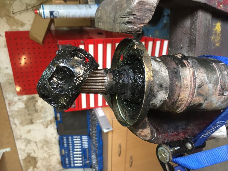

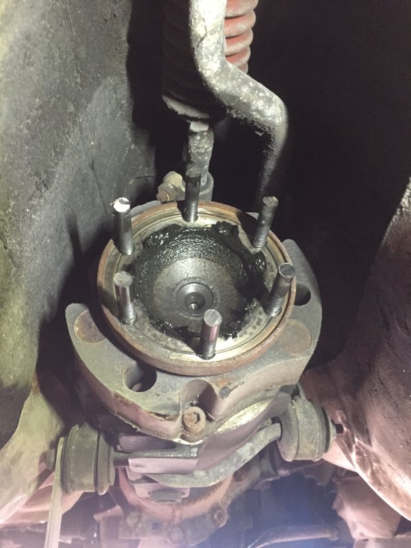

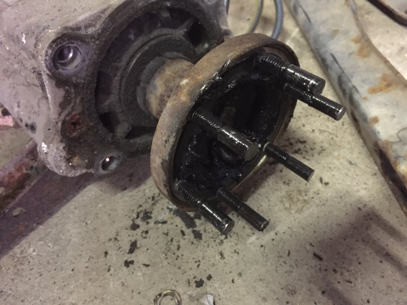

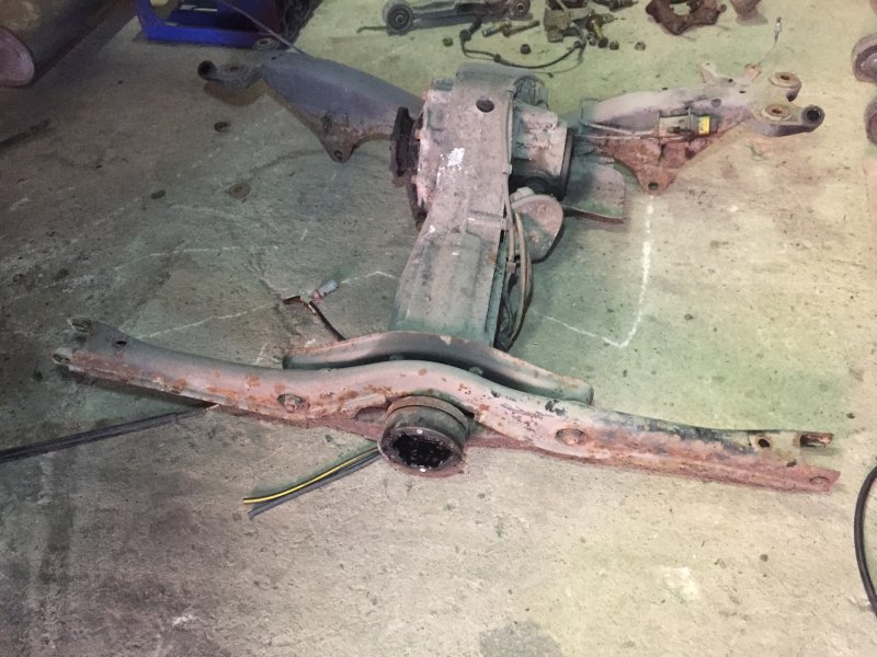

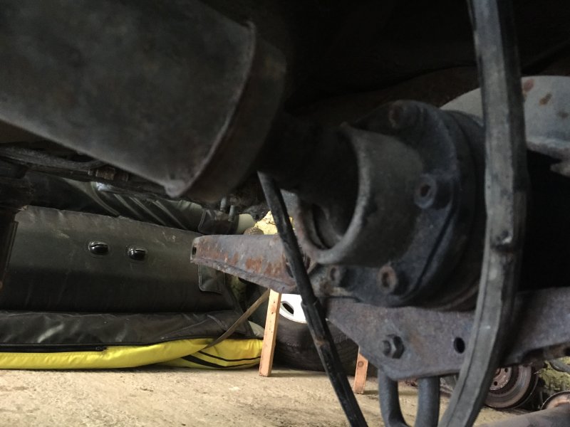

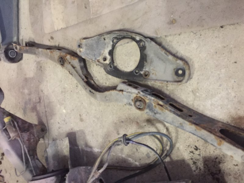

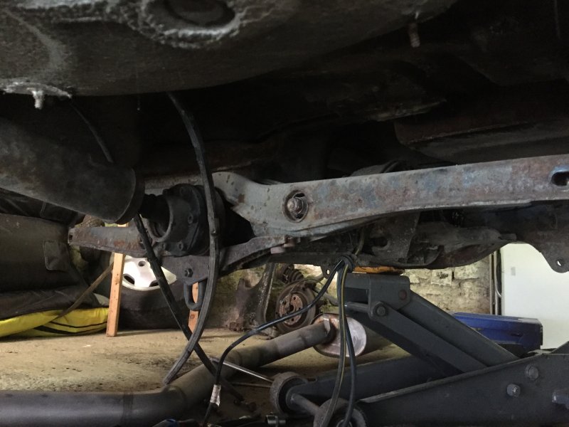

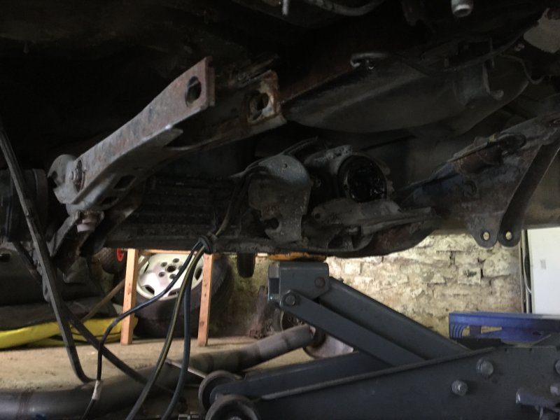

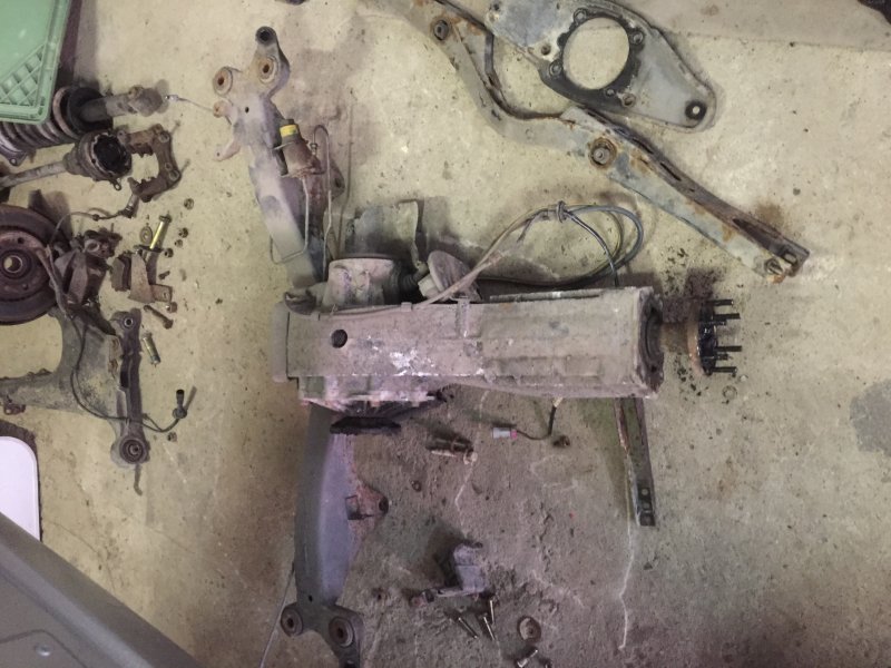

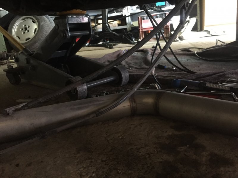

avancée dominicale 8-)
tant qu'à faire, tout virer :D

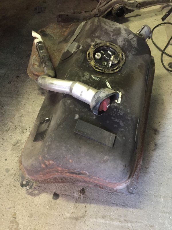

le cul est en effet très light

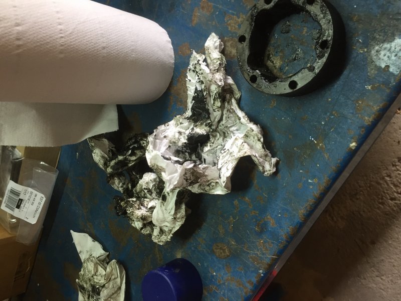

il est tellement light, que lorsque j'ai dépendu le réservoir (après en avoir chié pour retirer la goulotte de remplissage)
que l'avant a commencé à piquer du nez :?
comme d'hab, les vis de l'arbre de transmission......impossible à avoir et vu que je n'ai que 50cm de manœuvre.....plan B et j'ai tout coupé
sauf que même ainsi, ça gadouille pour retirer le dit "arbre", donc quelques billes baladeuses à cause de la noix démantibulée :?
restera plus qu'à frotter, je dois encore voir quel produit je vais mettre en dessous
probablement remplacer la pompe et arroser en noir le réservoir
après, une fois tout propre, c'est du régal au remontage :P :P

merci pour les photos, putain oui ça a l'air merdique !! pfff...

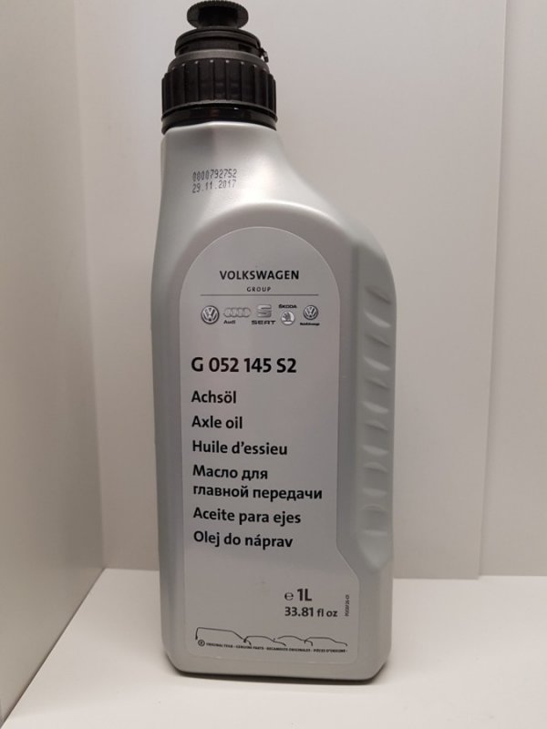

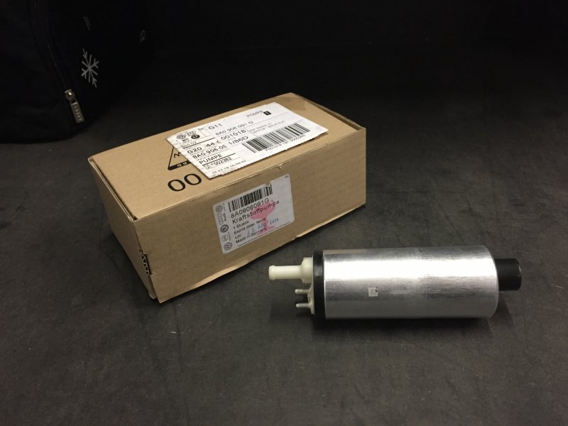

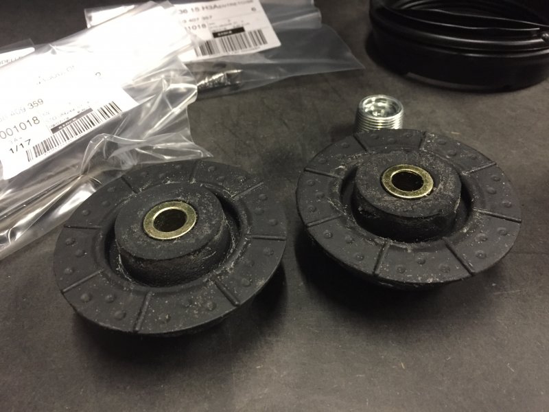

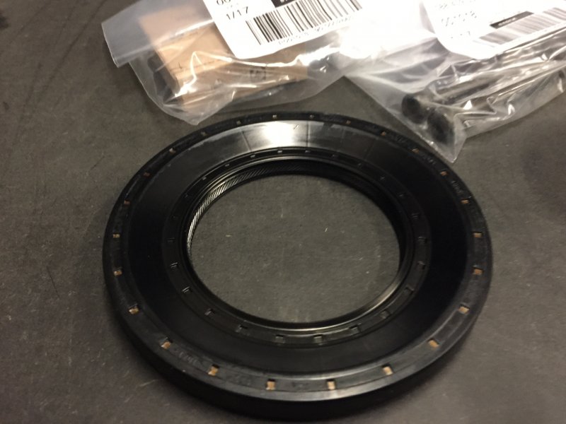

ici le ptit matos pour rafraichir le cul :D
bourrages, huile de pont, manchon et collier de serrage goulotte de remplissage
vis de cardans et arbre de transmission
silentbloc de pont (à nouveau dispo en OEM)
pompe à carburant
CC de trappe à carburant etc

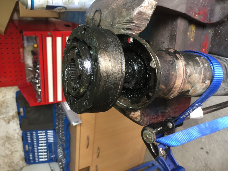

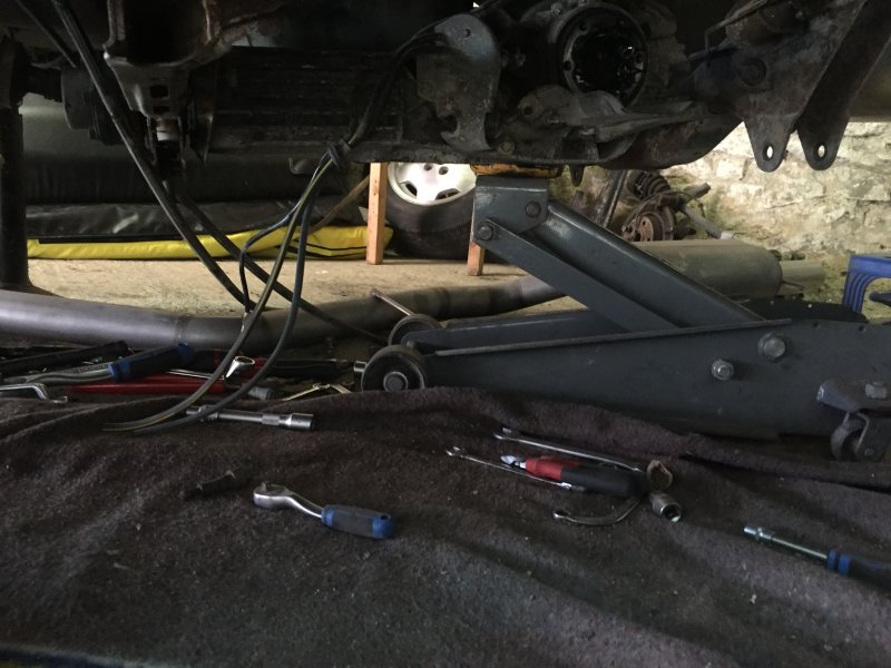

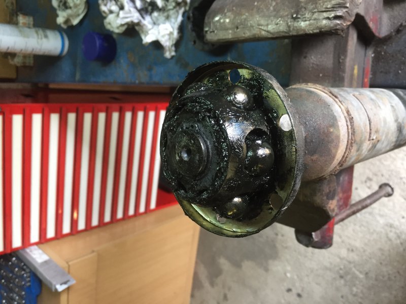

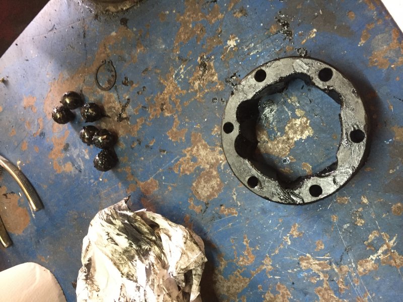

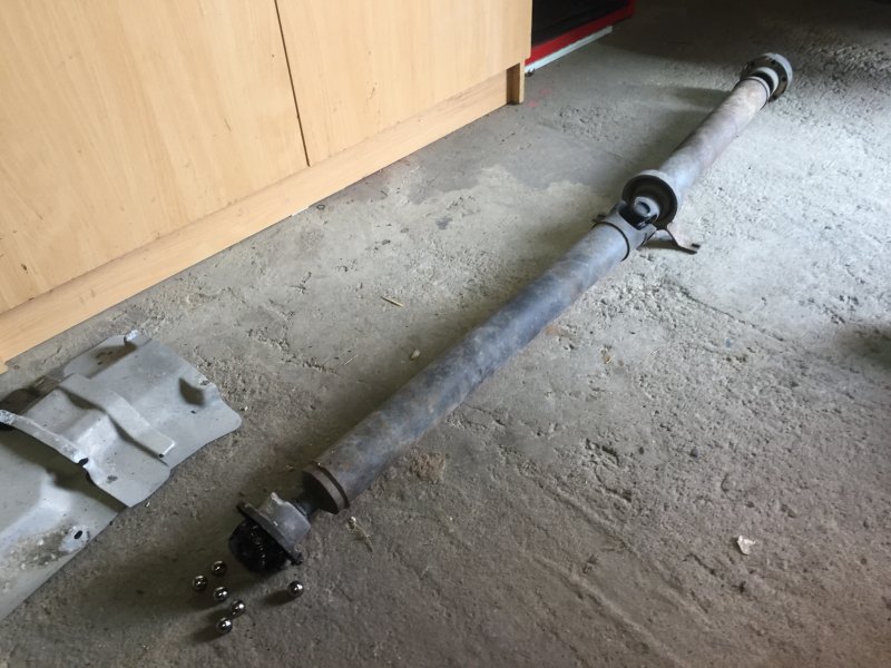

pas de trêve pour notre fête nationale
pas de grosse progression, mais plutôt de la chiotte ce matin :roll: :twisted:

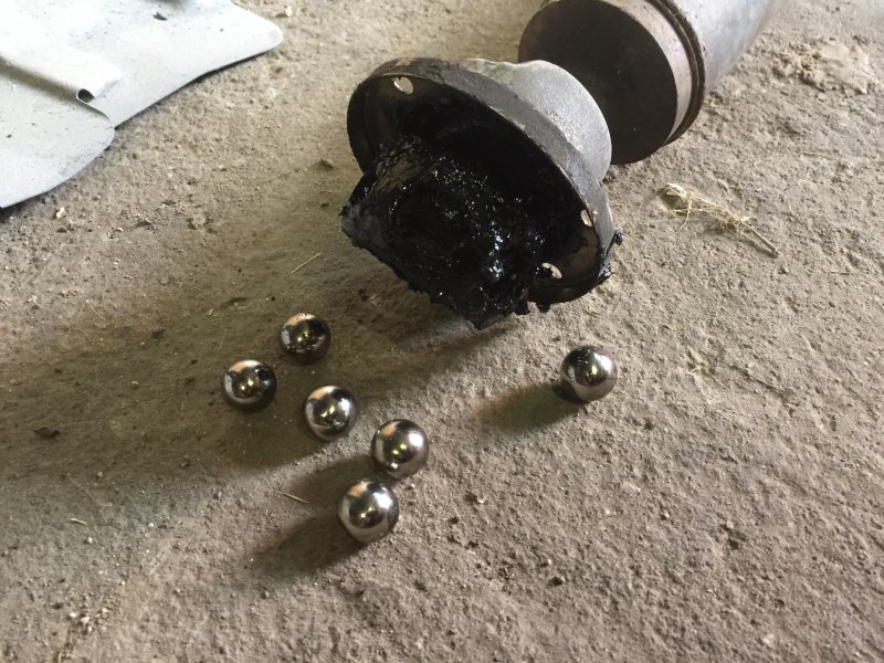

remettre les billes de la noix de l'arbre de transmission
mais bon , c'est fait
par contre, les vis que j'ai dû découper pour le sortir me font de la résistance……m'en vais les faire chauffer :mrgreen:
avant de remettre la flasque , je vais voir demain si je sais encore avoir les manchettes en CC
mais de toute manière, je vais faire sabler l'arbre et lui mettre un nouveau palier 8-)

ouais c'est e même principe que pour les cardans les billes ? encore heureux qu'un gars avait mis une video sur youtube car j'arrivais pas à les remetttre
Messages : 16646
Re: 200 20v COGNAC
Messages : 3712
Re: 200 20v COGNAC
Message par nours »
ahhh bin je n'ai pas pensé à aller voir sur YouTube 8-)
par contre, j'ai d'abord essayé sa méthode, mais à la 6 ème bille ça a foiré, tout était calé
j'ai mis les 6 billes sur la couronne et puis rentré tout en une fois
peut-être que j'ai eu le coup de chance :mrgreen:
