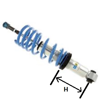

Non, parce que j'ai mesuré entre l'axe inférieur de l'amortisseur et la base du ressort, il y a 18cm sur l'amortisseur d'origine contre 25 sur le bilstein.
D'où mon interrogation quant au référencement pour une S6 V8 en châssis sport :?

En fait j'ai mesuré la distance entre l'axe inférieur de l'amortisseur et la coupelle inférieure du ressort :
Cette distance est de 18cm sur l'ancien, et 25 sur le Bilstein.
On retrouve cette différence sur la hauteur de caisse.
Mais, ce que je ne comprends pas, c'est pourquoi ils sont vendus pour des châssis sport, alors que dans mon cas ce n'est pas adapté ?

J'ai mesuré les miens : 22cm entre le bas de la coupelle et le centre de l’œillet de fixation.
