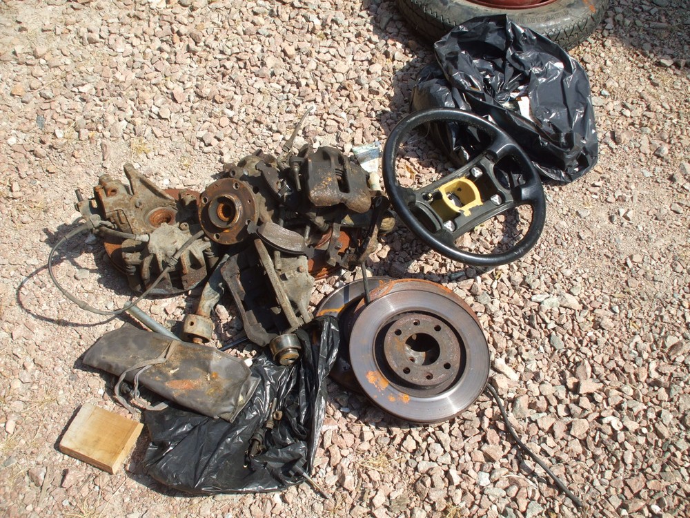

En plus surement étrier grippé vu qu'il n'est usé que d'un coté le disque ! enfin je dis usé...je devrais dire détruit
Re: bruit passage vitesse + etouffement acceleration TYP89 2.2Kv
pourquoi ils seraient grippées les étriers ? j'ai fait un test sur route, elle freine et des que je relache la pedale de frein pas de "freinage" genre involontaire ni roues chaudes.
peut être est ce les étriers qu'il y avait dans le coffre ? (5étriers dont 3 arrières et plein de disques usés, plaquetets a peu pres neuves......)

Y-a que le piston qui sort, la partie flottante ne bouge pas.Macchris a écrit :pourquoi ils seraient grippées les étriers ? j'ai fait un test sur route, elle freine
dégrippage à faire ou remplacement axes machoires
- Messages : 5700
J'dirai poubelle, enfin pour moi, car je juge que c'est impensable et dangereux de conserver ou de tenter quoi que ce soit sur des étriers grippés à ce point là.

Mais non, mais non....OdiGT a écrit :J'dirai poubelle,
remarque vu le nombre de vis que je casse sur cette auto depuis que j'ai commençé, ça va bien finir comme ça
- Messages : 5700
Sauf que là, ce ne sont pas des vis, ce sont les coulisseaux de l'étrier flottant.
me reste à déterminer lesquels sont morts alors, ceux du coffre (si le gars a changé ceux en place) ou inversement ??Sauf que là, ce ne sont pas des vis, ce sont les coulisseaux de l'étrier flottant

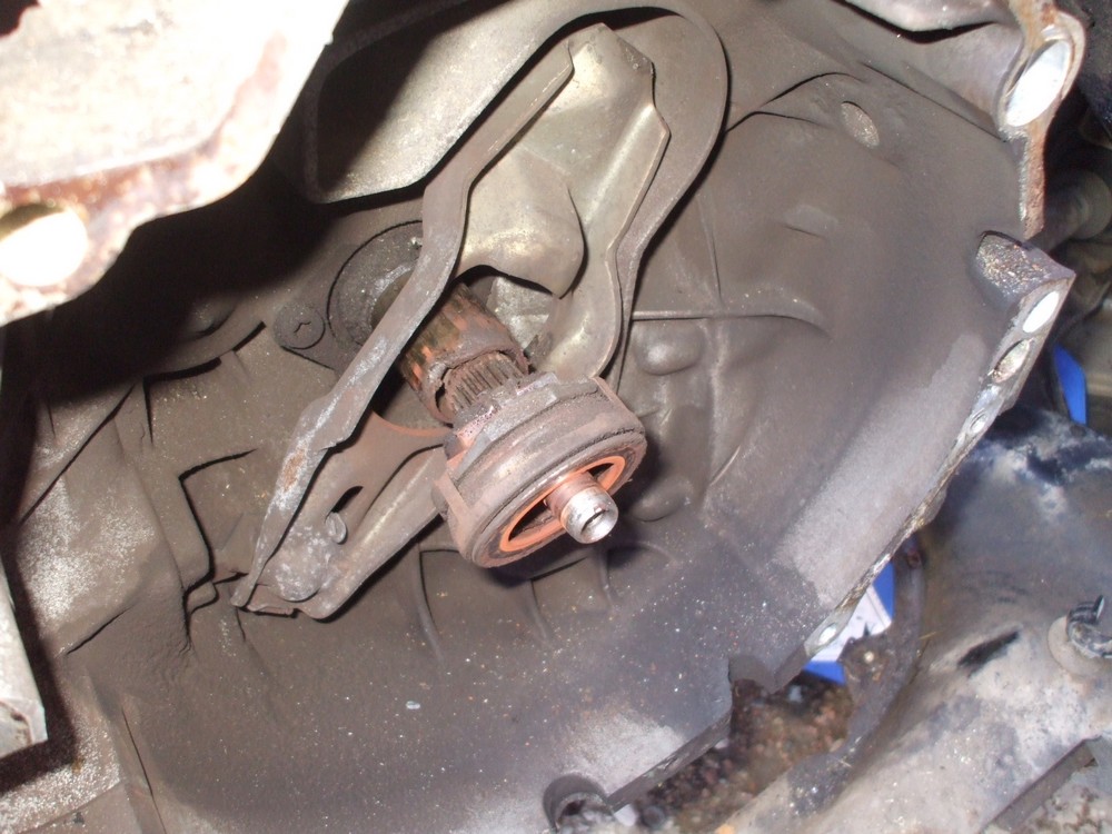

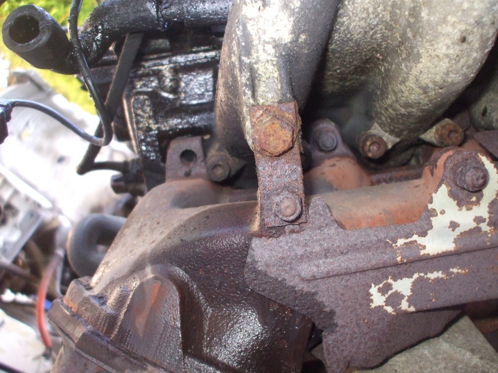

elle pouvait faire du bruit la pauvre 90 avec son kv.. en démontant le moteur il y a carrément un goujon manquant (oui manquant apparemment pas cassé à ras) et sur le goujon d'en dessous, pas décrou....

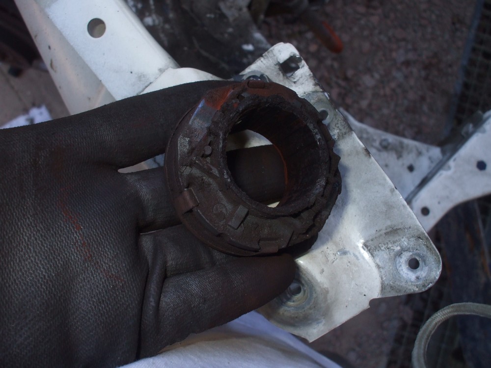

concernant la boite, la butée me semble en cause, celle-ci était complétement désolidarisée. Je ne sais pas comment c'est d"habitude n'ayant jamais changé un ensemble embrayage de ma vie
ce qui expliquait le clong de la boite lors des passages de rapport car aucun soucis en roulant une fois les rapports passés et l'embrayage en bon état.
qu'en pensez vous ?
