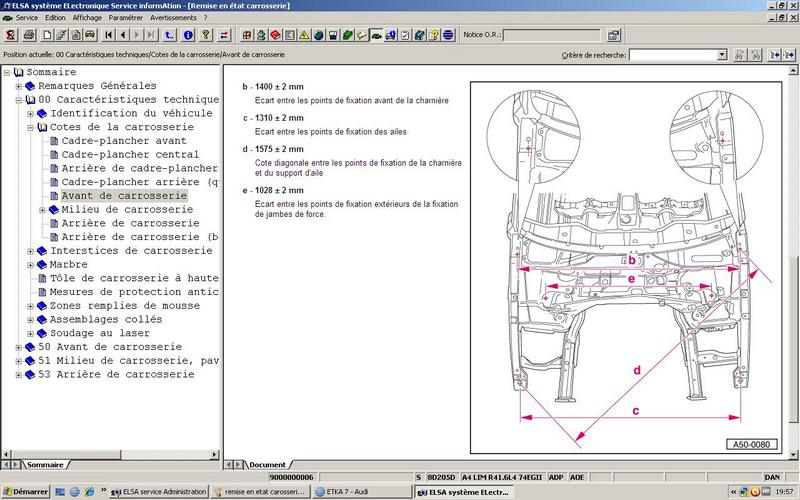

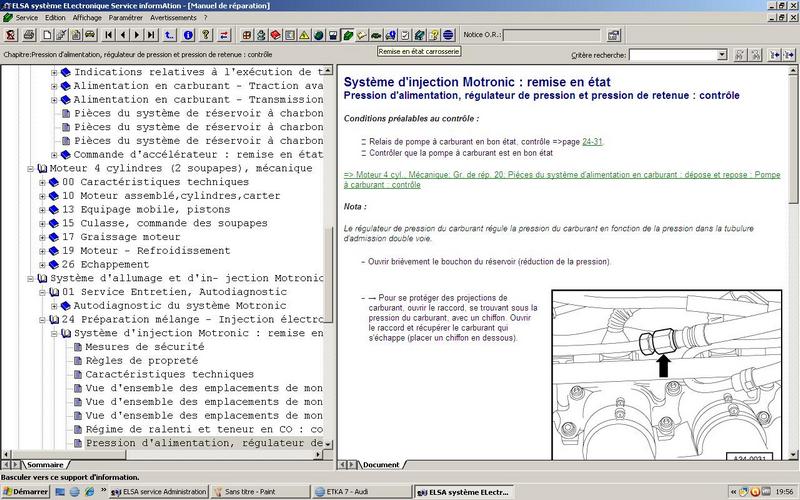

Daniel a écrit : Icone remise en état carosserie...dans les icones en haut...
Pour illustrer mon exemple...avec une A4....
Icone en haut....
