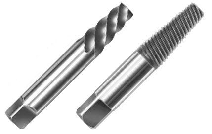

je l'ai déja fait sur ceux coincés de l'audi 200 de Ric5t
j'ai utilisé un extracteur de gros diamètre, comme celui de gauche
un tourne à gauche, serrage avec minutie dans l'axe et hop: sortis :D

Je vais essayer a la queue de cochon ce weekend....celui qui est vraiment casser il est complètement explose au doigt il sort pas .....
en tout cas merci bcp car a première vue et après 2 garages j étais vraiment démotivé...faut dire que depuis que j ai commence je vais de surprise en surprise sur ce moteur
