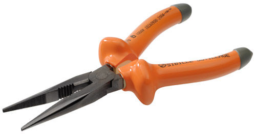

Il faut prendre une pince à becs fin et droits, sinon ça ne passe pas et tu risques de rayer le logement du guide du poussoir, du même genre que celle ci:

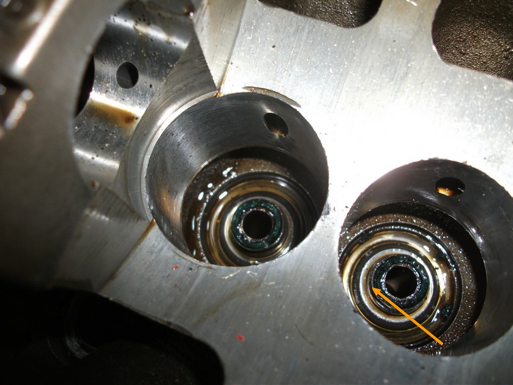

bon j'ai compris (j'ai reussi a enlever le premier) mais j'ai pas bien interprété ce qui a été dit en debut de message, la faute a Meyle aussi car sur la photo de leur joint on voit pas de partie metallique
tu pinces la base du joint (la partie métallique)
pour moi je devais prendre avec la pince la sorte d'anneau en ressort sur le joint caoutchouc.
Pour moi la partie metallique (fleche orange sur la photo) faisait partie intégrante de la culasse au même titre que le guide soupapes.... voilà le pourquoi. je ne tirai que sur le joint en caoutchouc.
Bon dans mes premiers essais j'ai rayés a deux endroits le puits de poussoirs, que dois je faire ? poncer avec du 1200 ou surtout pas ?
Toujours est il que je vais qd même acheté la pince expres parceque avec les pinces non adaptées c'est trop chiant
