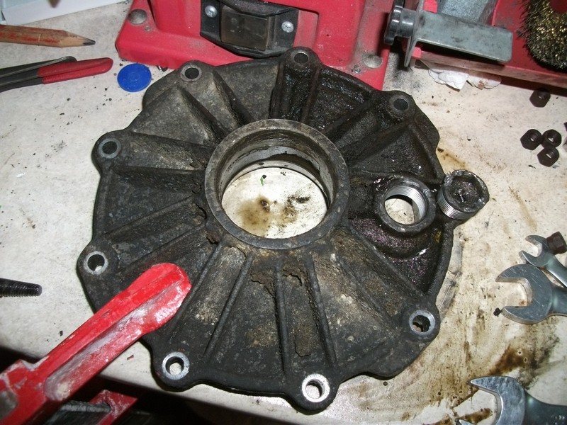

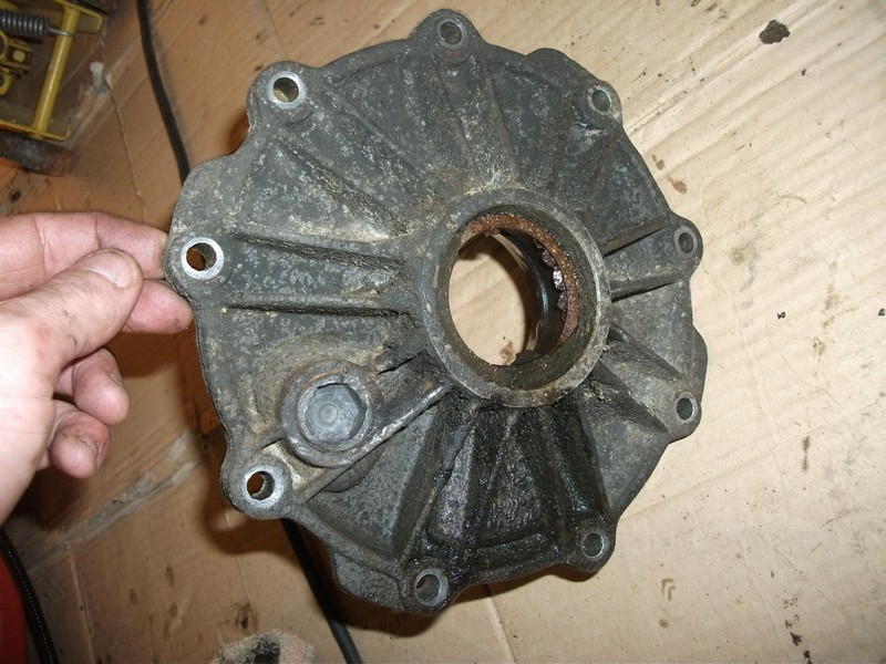

Bon alors c'était pas croyable comment j'en ai chié a enlever cette putain de vis ! même chauffée au chalumeau rien a faire !! :evil: pareil pour le bouchon de vidange (remplissage, au chalumeau chauffé au rouge) au burin une fois la flasque démontée car même avec tourne a gauche macache boulouk !!! MAis j'ai reussi a rentrer en force comme préconisé cette foutue grande vis avec un embout clef allen mais pas coté Allen mais coté embout qui va dans la douille (donc empreinte allen egalemetn mais un poil plus grosse en taille) et crac partie enfin !
pareil chié egalemetn pour les vis qui tiennent la flasque du pont, evidemment les deux plus chiantes sont celles derrière l'echappement..... une joyeuseté a faire ça.... pas pu m'empecher de jurer tout le long.... :roll: :lol:
la flasque est rentrée a la serre en plus du vissage (d'ailleurs je me demande s'il n'y a pas un joint d'étanchéité a remettre sur le gorge de la flasque ??) bon ça ça va encore.

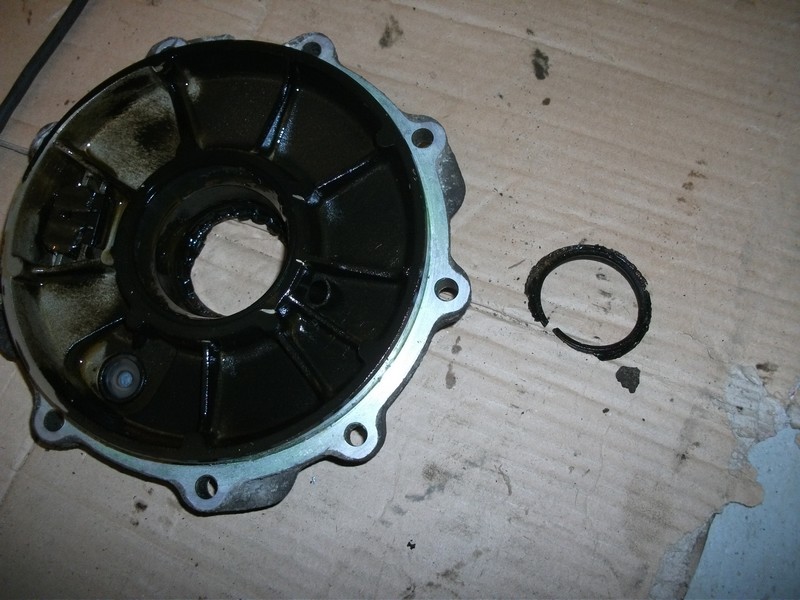

et là on voit bien que le joint était bien mort de chez mort
je suis allé commandé cet aprem chez Audi 2 vis de flasque (vu que j'en ai tué deux au dévissage au niveau empreinte clef allen), un joint en bout de cardan, le joint mort de flasque je l'avais déjà commandé chez CAC, la vis noire du milieu de flasque qui elle aussi avait morflée (pas tant que ça mais bon pour 4 €...)
devrai avoir cela vendredi aprem.
